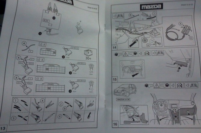

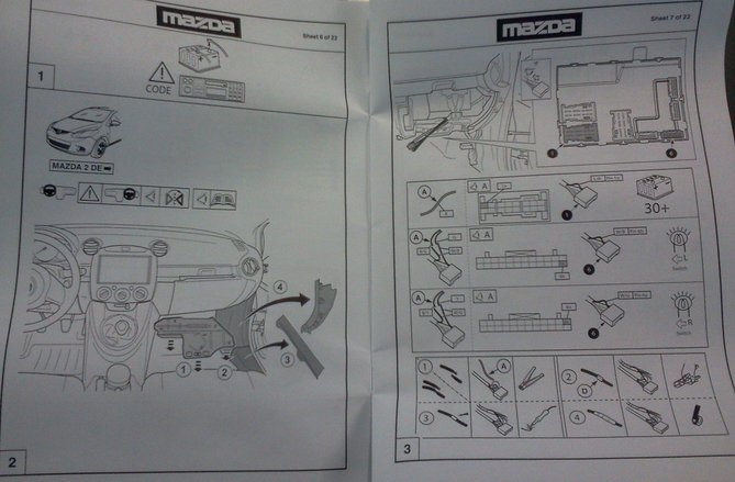

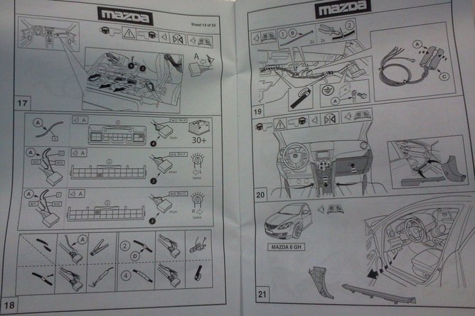

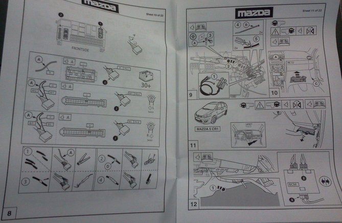

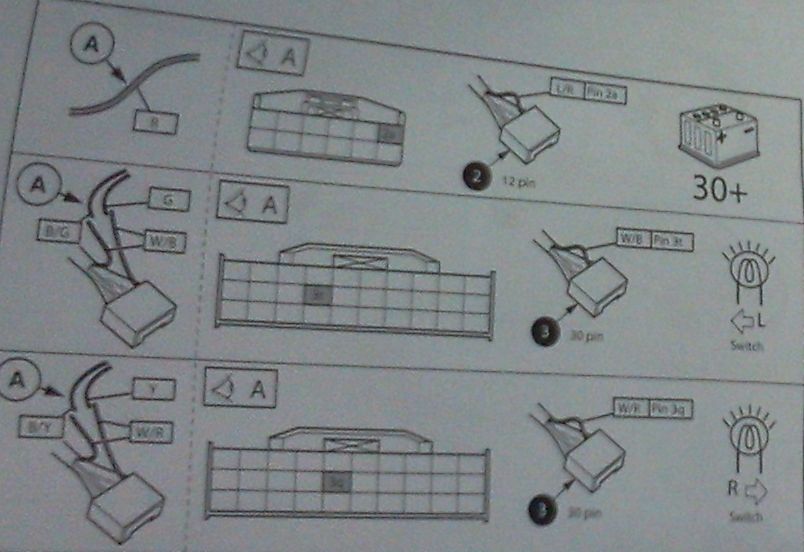

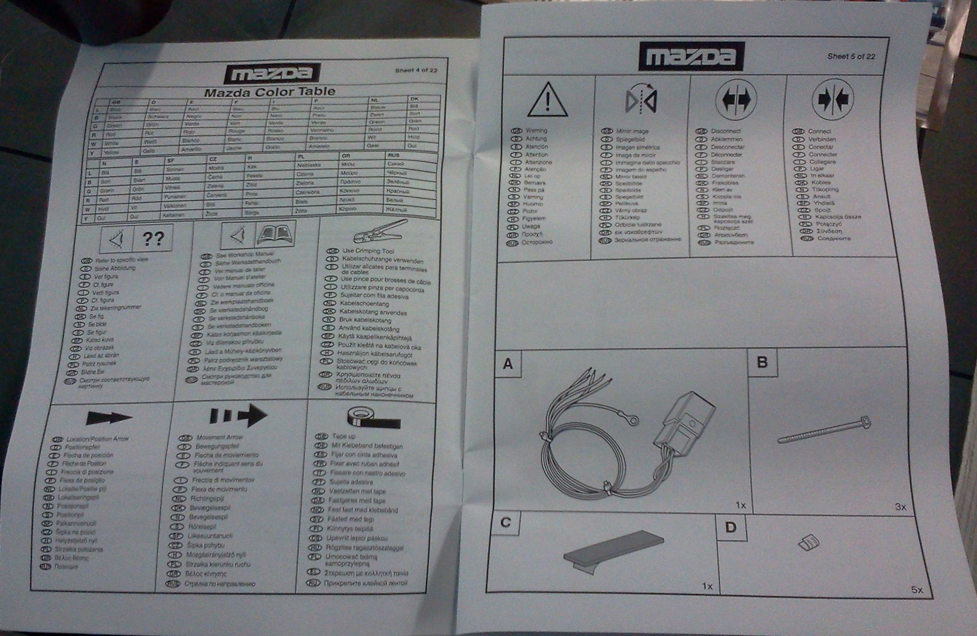

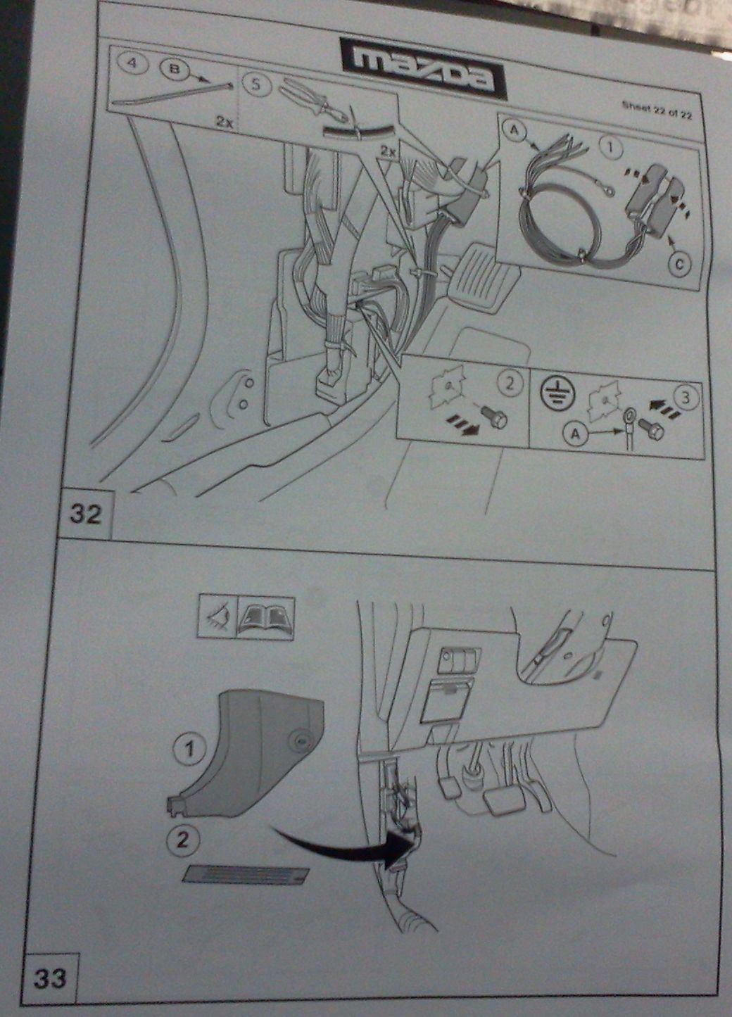

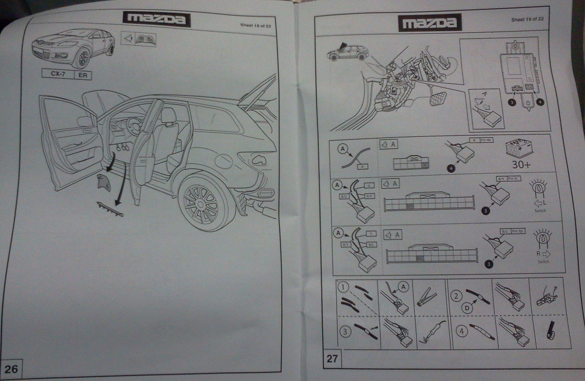

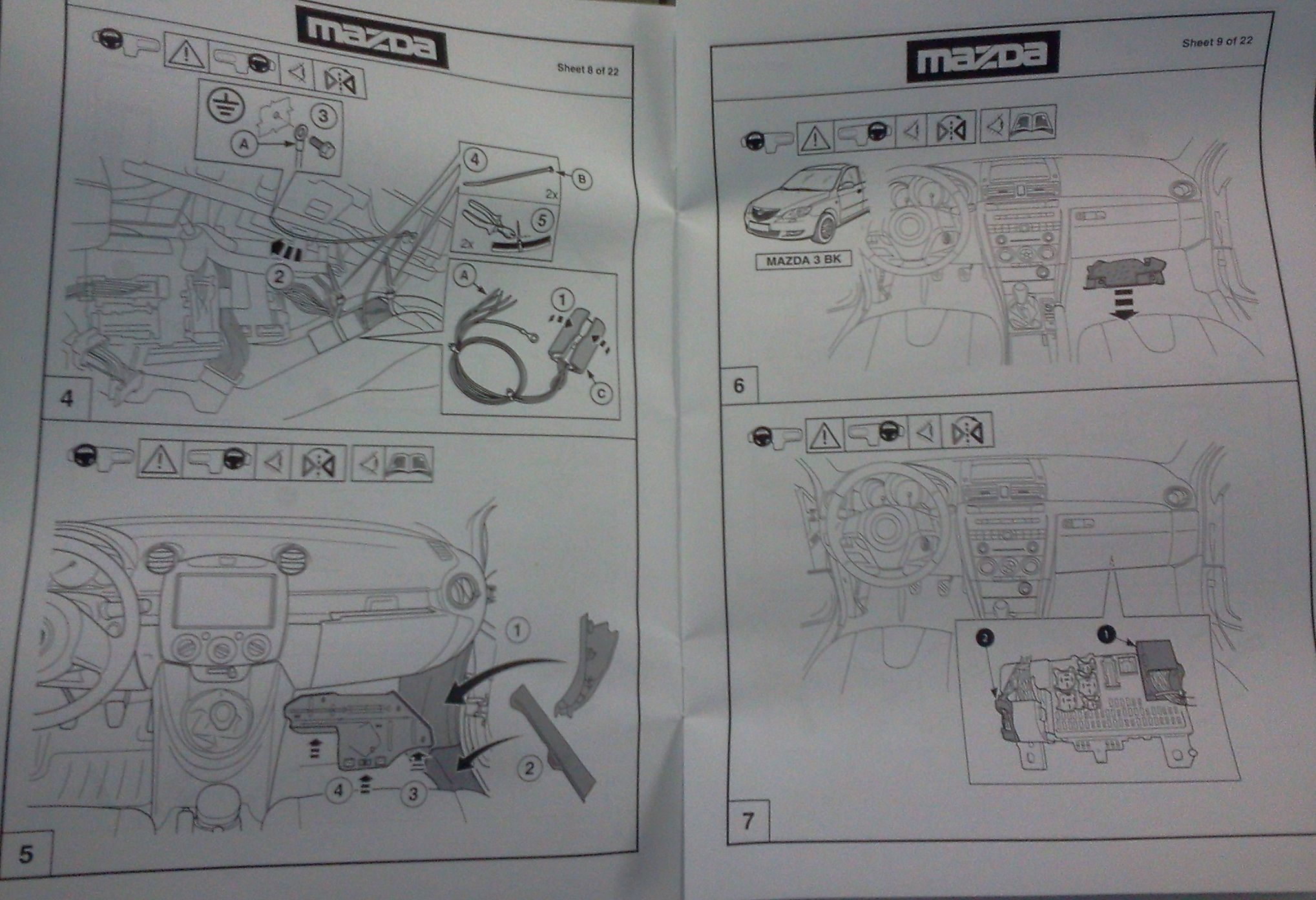

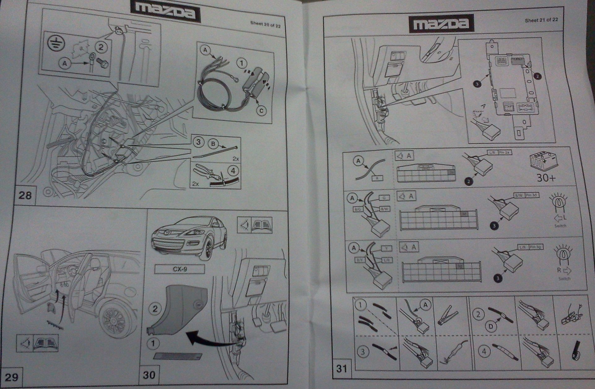

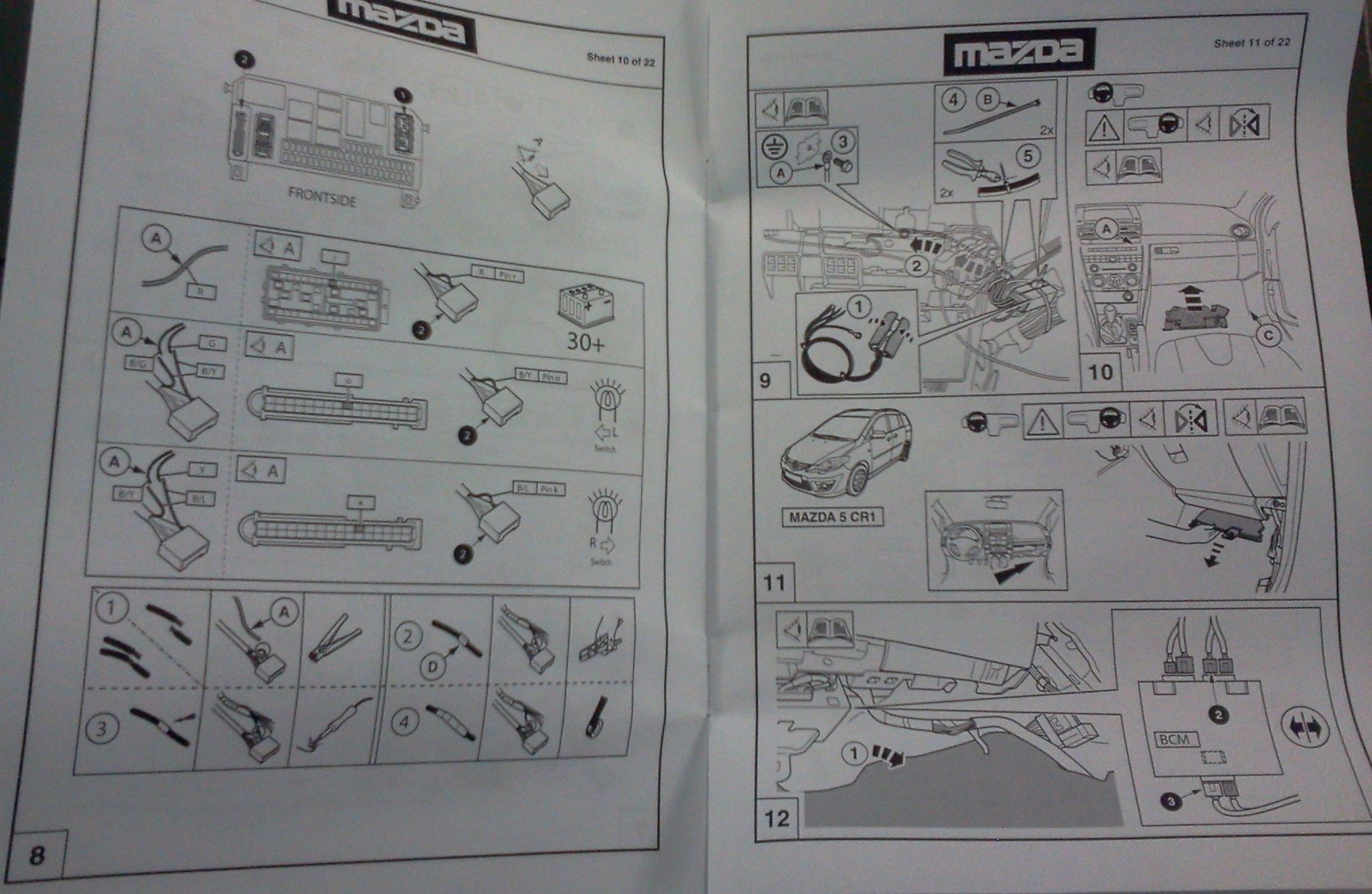

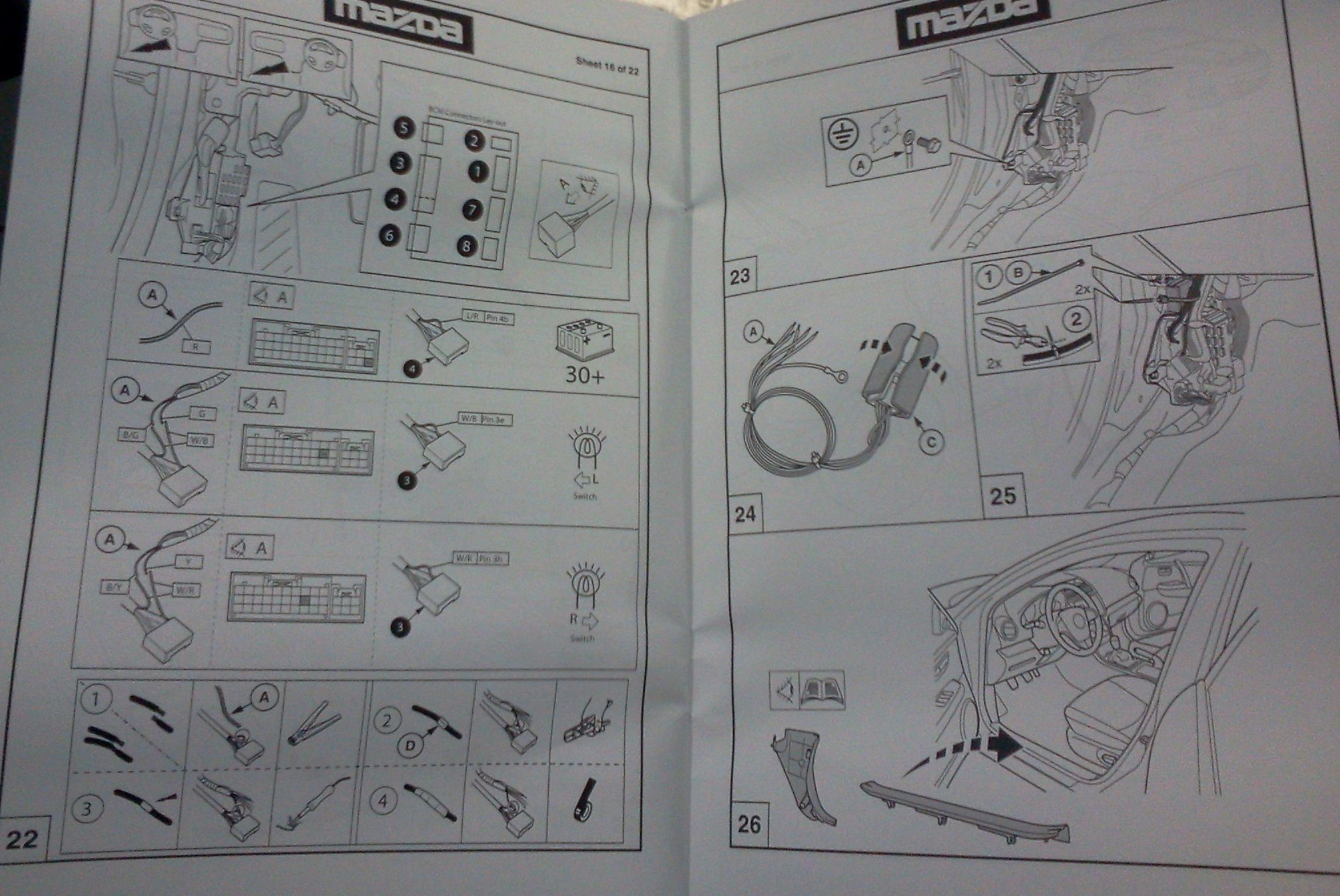

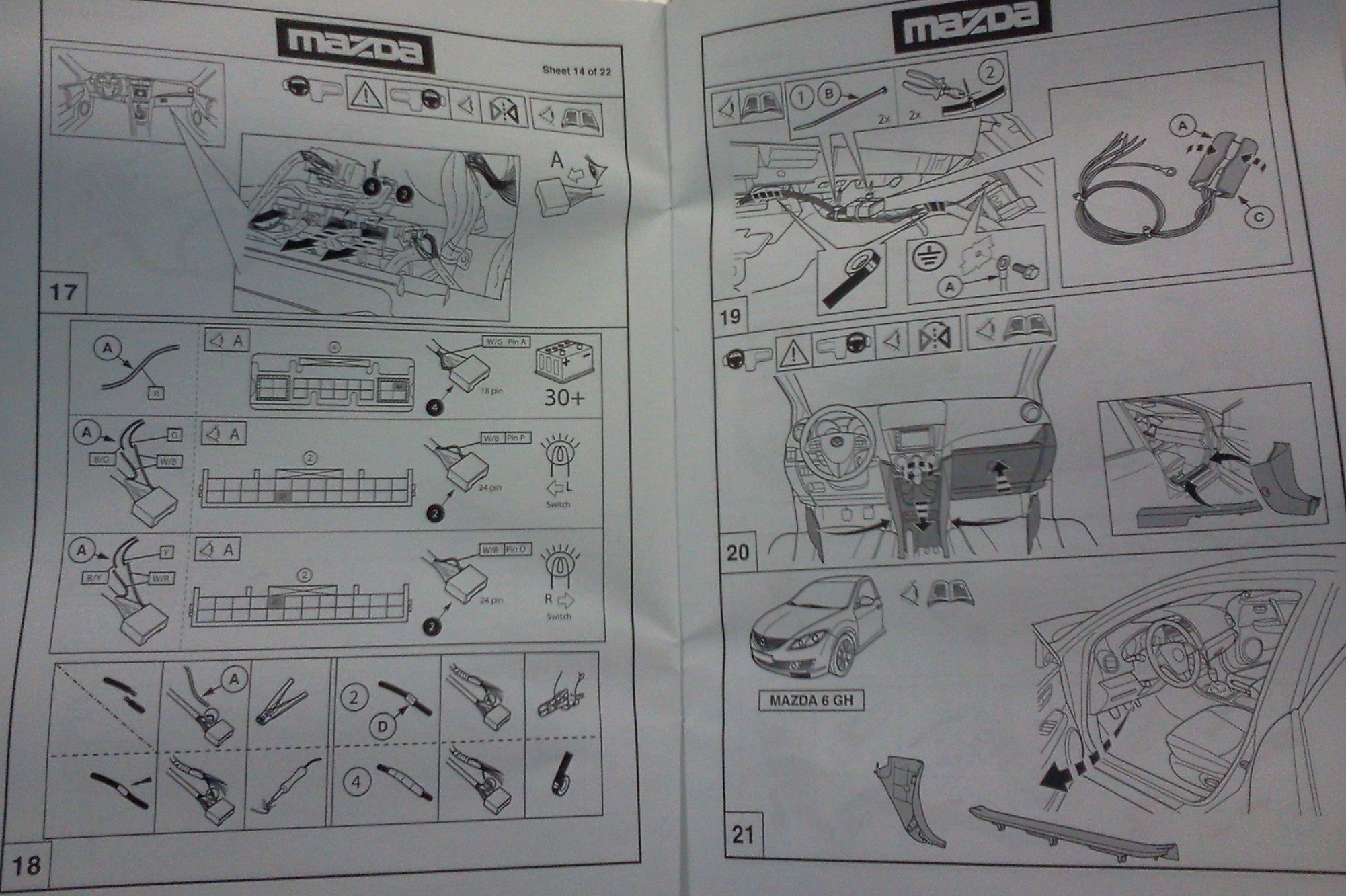

w załączeniu instrukcja – zdjęcia słabe, ale to co miałem w danej chwili – do wszystkich typów (3,5,6 CX itp)
Montaż prosty – podłączamy się tylko paroma kablami (6szt)
1 – masa
2 – zasilanie
3 i 4 przecinamy kabel i wstawiamy szeregowo kierunek lewy przed (lub za bo nie wiem dokładnie) BSI
5 i 6 j.w. tylko dla kierunku drugiego
i ma działać.

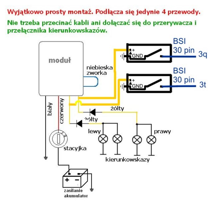

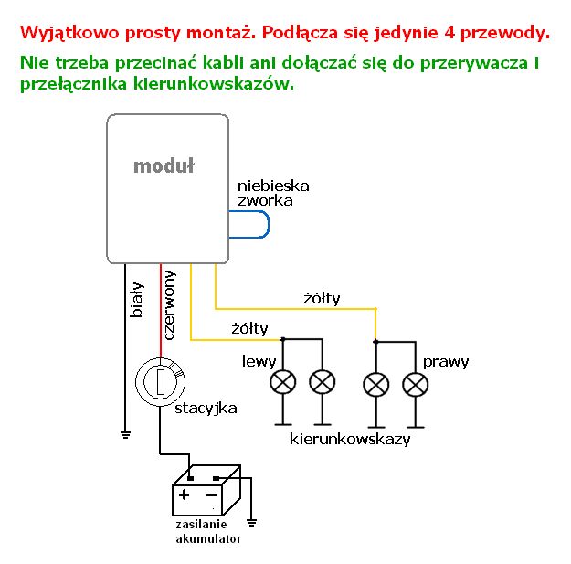

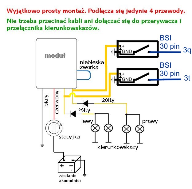

Ale szukając tańszego rozwiązania (67zł z przesyłką) znalazłem coś takiego i montaż byłby prostszy bo nic nie trzeba rozcinać i podłączamy 4 kabelki – TYLKO UWAGA Na razie to moje domysły.
Trzeba sprawdzić czy te wyjścia/wejścia z BSI sterowane są przez podanie +12V od kierunków jeżeli nie to NIE WOLNO PODPINAĆ W TEN SPOSÓB.
1 – masa
2 – zasilanie – 2A z kostki 12pin BSI
3 – dolutowujemy się do kabelka z instrukcji przed BSI kierunku lewego 3t lub 3q w kostce 30 pinowej
4 – j.w. tylko kierunek prawy
jak myślicie – to zadziała?
1 – masa
2 – zasilanie
i ma działać.
1 – masa

Sprawdziłem i niestety ten moduł z aukcji trzeba lekko przerobić do podłączenia pod BSI albo podłączyć bezpośrednio do lamp ponieważ moduł steruje plusem (+) a BSI minusem (–).
Po podaniu masy na PIN (wg zamieszczonych rysunków) BSI generuje sam przerywanie kierunkowskazów więc wystarczyłby prostszy moduł, który tylko przedłużałby czas działania, ale skoro mam już ten to muszę go przerobić.
Nawet jak nie ma kluczyka w stacyjce to po naciśnięcia kierunkowskazu idzie sygnał do BSI (łatwo to sprawdzić)
Ten moduł ewentualnie można wysterować przez przekaźniki i chyba mi się udało

W prosty sposób udało mi się przerobić ten moduł i teraz współpracuje idealnie z Mazdą a i jest kilkakrotnie tańszy.
Kupujemy moduł komfortu kierunkowskazów i 2 przekaźniki i 4 diody prostownicze.
2 diody służą do zabezpieczenia modułu przez cewkę a następne diody służą do zatrzymania sygnału z modułu do świateł.
a oto schemat
a oto schemat

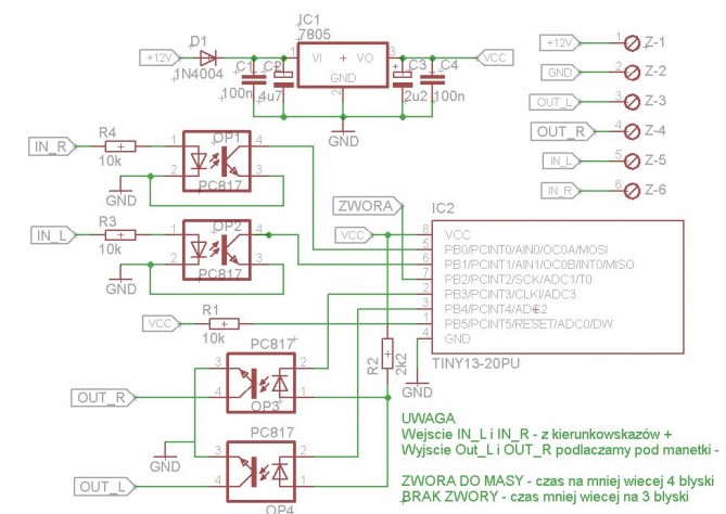

Witajcie ponownie.

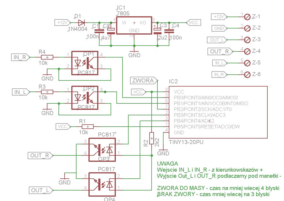

Zamierzałem zrobić taki układ, który nie wymagałby przecięcia oryginalnej wiążki od manetek do BSI, ale niestety nie mogę znaleźć błędu więc żeby utrzymać ten standard zrobiłem układ, który sygnał pobiera z lamp (zlicza impulsy) i odpowiednio steruje masą na wejściu do BSI. Po przetestowaniu podzielę się informacjami – na razie któtkie info bo niby wszystko działa, ale muszę jeszcze poprzerabiać co nieco.
Układ jak na schemacie jest poprawny – ale R2 należy zmniejszyć do 0,5 – 1k, bo w M5 musi mieć wydolność około 15mA a przy tak dużym oporniku transoptor nie wydala.

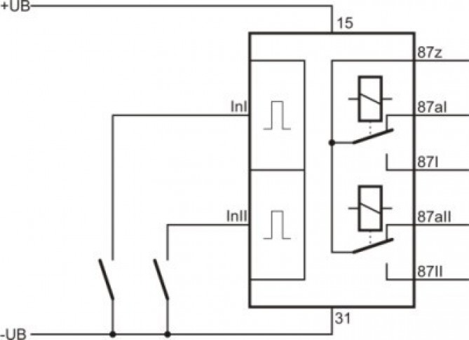

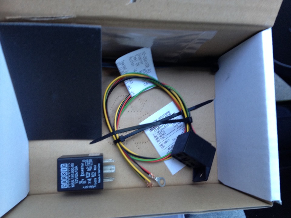

Przeglądając fora udało mi sie ustalić, że oryginalny asystent zmiany pasa ruchu jest obsługiwany przez przekaźnik MSR 110.000.000 f-my CARSIG. Poniżej załączam jego zdjęcia oraz schemat. Może komuś z kolegów uda się dopasować jakiś zamiennik, aby wyszło trochę taniej niż 189zł. Sam przekaźnik na stronie producenta to 27 euro.
Ja na tym Attiny13 już pół roku jeżdżę i działa super. A najważniejsze jak padnie to instalacja dalej działa poprawnie bo nie ma przeciętego żadnego kabla jak przy instalacji oryginalnego asystenta.
Może ten przekaźnik to rozwiązanie, ale nawet jeśli to nie będziesz miał na desce sygnalizacji że działa – a w projekcie z Attiny jest.
a co do ceny – to Attiny13 max 30zł
