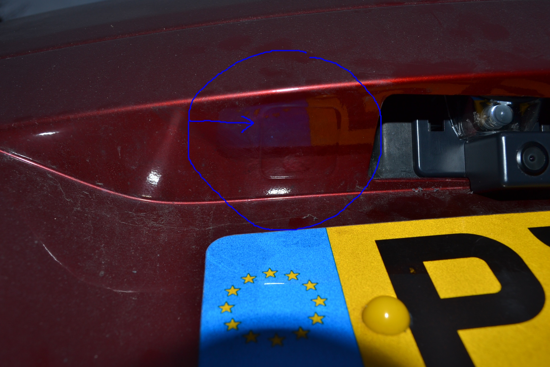

grzehoo napisał(a):oryginalnie jest montowana z tego co wiem w listwę bagażnika (ta listwa gdzie jest klamka)
no dokladnie... jest tam nawet zaznaczone miejsce na otwor:
