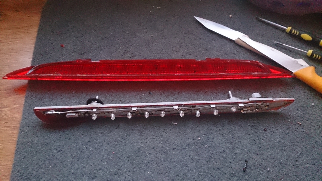

Ktoś wie jak rozłożyć to trzecie światło stop żeby go nie zniszczyć
strasznie mocno jest złączone... ?
Chciałem wsadzić tam taśmę led....
[Edit]
Jednak się udało. Tak dla pokoleń. Lampa jest sklejona. Ja podważyłem nożem od środka i powoli dwoma nożami przesuwałem aż jedna strona sie rozejdzie. Potem już delikatnie ręką i podważałem.
Mimo tego klej trzymał na tyle mocno że kawałek lampy pękł ale w miejscu nie widocznym po zmontowaniu. Można spróbować rozgrzać lampę w piekarniku tak jak się robi z reflektorami.
Jak widać na zdjęciach do mojej lampy dostała się woda i całkowicie zardzewiała w jednym rogu.
Zamierzałem zamontować taśmę led jednak udało mi się zlutować wszystko do kupy i skleić zamierzam jeszcze zabezpieczyć silikonem.
[Edit]

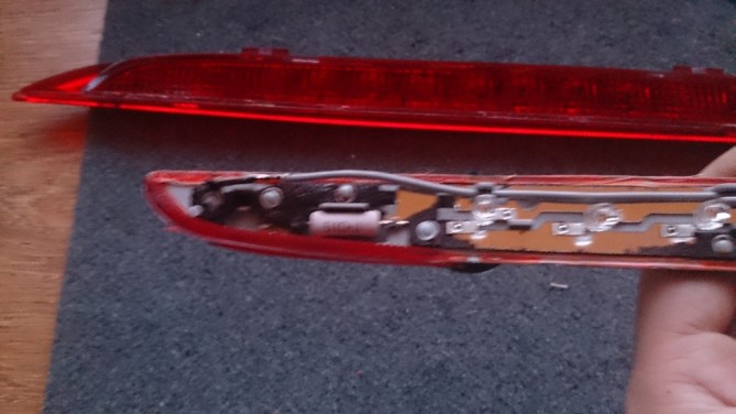

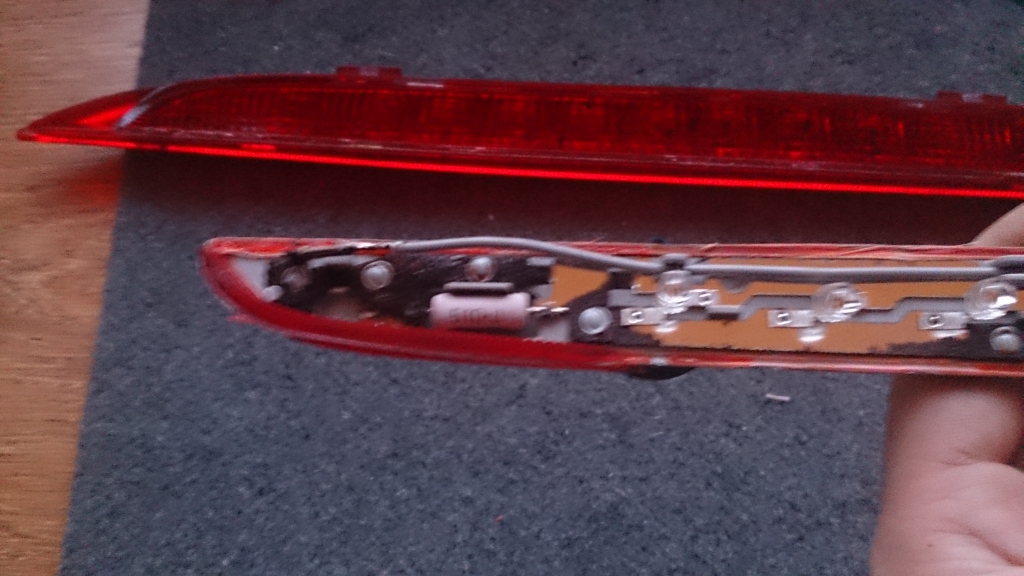

Witam, miałem przyjemność naprawić trzecie światło STOP w klapie.Najbardziej nerwowe jest rozklejenie klosza, gdy to się udało wybebeszyłem wnętrzności , a raczej pozostałości i zamontowałem taśmę led z klejem od spodu na 12 V , ale taką w silikonie, skleiłem lampę na klej i już jakieś dwa miesiące jest ok.Dodam tylko że najlepiej jest zostawić ori gniazdo w lampce bo jest ono szczelne i po sklejeniu klosza wilgoć nie powinna się dostawać do środka.trochę zabawy opalarką i lutownicą i lampka jak nowa
- Od: 27 kwi 2015, 20:54
- Posty: 55
- Auto: MAZDA 5 2,0D, 110 KM 2006 r
Działa, diodę led "steruje" prąd i to jego przekroczenie powoduje przepalenie diody , w pasku ledowym jest zastosowany odpowiedni rezystor, który ma za zadanie ograniczyć prąd.W oryginalnej lampie stop, też był rezystor(duży szary element), ale ja go wywaliłem, bo u mnie nawet ścieżki się odkleiły. Jeżeli w twojej lampie płytka drukowana jest cała, wymień diody i po sprawie
