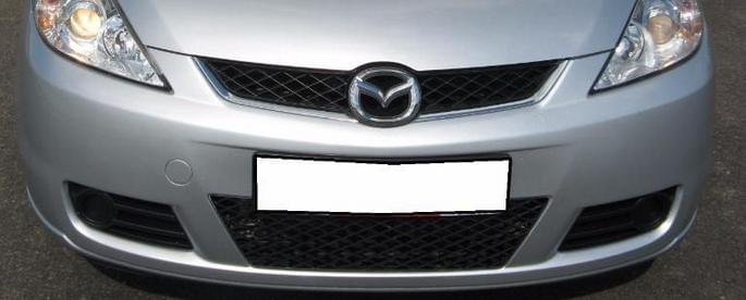

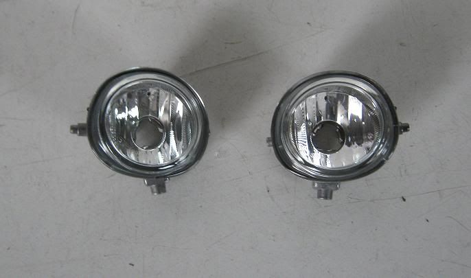

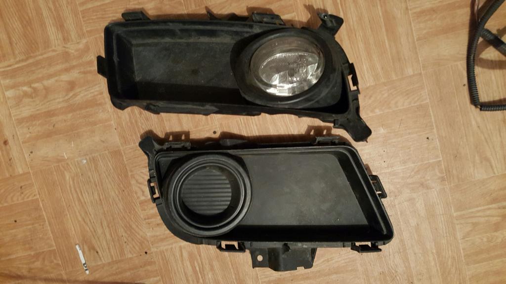

Przeglądając strony trafiłem na coś takiego jak widać są w koszykach, ale
trafiłem też na takie jakby dedykowane niby rocznik 05-10 ale całkiem niewymiarowe jakby
i jeszcze takie

Wrzuć zdjecie Twojego zderzaka wraz z plastikami... Podejrzewam, że Ty potrzebujesz takie...
Posty: 17537 (110/487)
Postprzez toreb » 31 paź 2015, 23:18
każda atrapa z innej parafii :D
Wydaje mi się, że najprościej będzie wykorzystać te co są teraz i zamontować halogeny. Tylko pytanie czy one są w tych koszykach czy bez ? bo jedni sprzedają z , a inni bez

Postprzez Wojtek » 31 paź 2015, 23:30
Skoro to te z Twojego postu, to muszą być z koszykami...
Po bokach masz uchwyty, a na dole miejsce na śrubę regulacyjną wysokości snopu światła...
