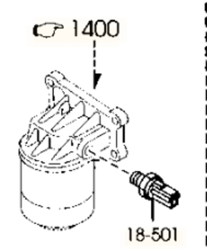

Postprzez Wojtek » 28 lip 2015, 15:18
Gdyby się instalacja rozłączyła, to by się prawdopodobnie świeciła kontrolka informująca o braku ciśnienia...
Jeżeli się nie mylę... generalnie kontrolki w zegarach są uruchamiane masą, ale to trzeba sprawdzić...
bies napisał(a):Gdzie szukać czujnika oleju?
tutaj:
Posty: 17537 (110/487)
