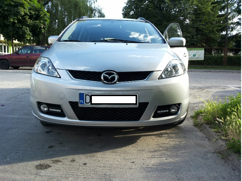

Postprzez mazda.5 » 16 lip 2014, 20:49
Kupiłem oczywiście na znanym portalu.A wygląda jak na fotce.Montaż też łatwy.
