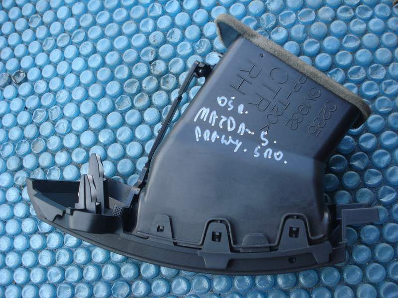

Nabyłem Mazdę 5 z 2008 roku i w sumie nie mogę znaleźć w niej żadnej wady (na szczęście) poza jedną
– ma połamane zaczepy kratek nawiewu. Czyli ruszam regulacją góra dół, a poruszają się tylko np dwie łopatki.

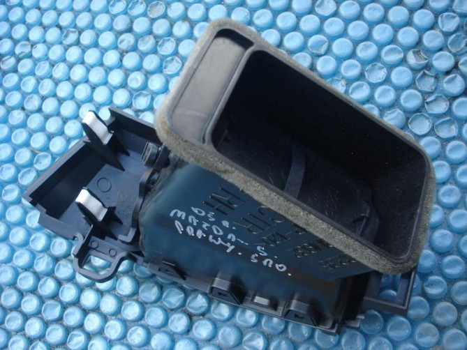

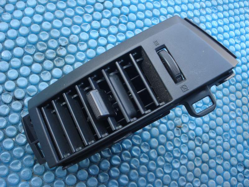

Znalazłem takie nawiewy na Allegro, ale nie wiem jak wygląda wymiana – czy można zrobić to bez demontażu
konsoli?

Postprzez Wojtek » 3 kwi 2014, 15:55
witaj,
wrzuć zdjęcia tego co znalazłeś i napisz jeszcze które kratki masz uszkodzone...
Wszystkich jest 4 szt.

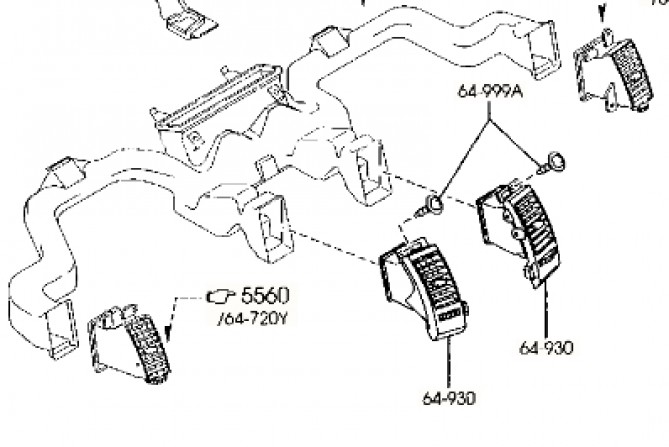

Postprzez alchemyx » 3 kwi 2014, 16:21
Dziękuję za taką szybką odpowiedź. Głównie uszkodzone są te dwie środkowe (64-930). Tam praktycznie wszystkie łopatki trzeba ustawiać ręcznie (przy okazji ciekawe jak to się stało, ktoś na siłę je przestawiał np w zimie?).
Czy dobrze rozumiem, że wystarczy wykręcić jakąś śrubę w górnej części tego wlotu?
Przy okazji widzę, że wrzuciłem temat do złego działu, za co z góry przepraszam.
Zdjęcia tego co znalazłem:
1
2
3

Postprzez Wojtek » 3 kwi 2014, 18:16
srodkowe są na śruby u góry...
Prawdopodobnie (na 96%) trzeba zdemontować radio i maskownicę wraz z wyświetlaczem...
Wtedy będziesz miał dostęp do śruby i wymienisz środkowe wloty... Możesz całe, albo same wierzchy (są one na zatrzaskach) :)

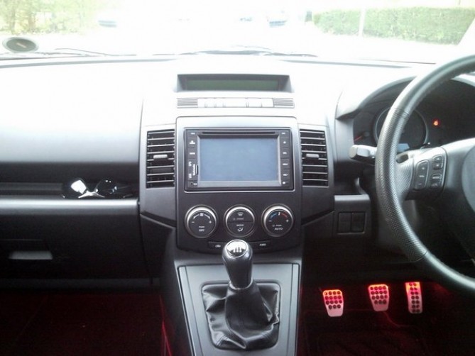

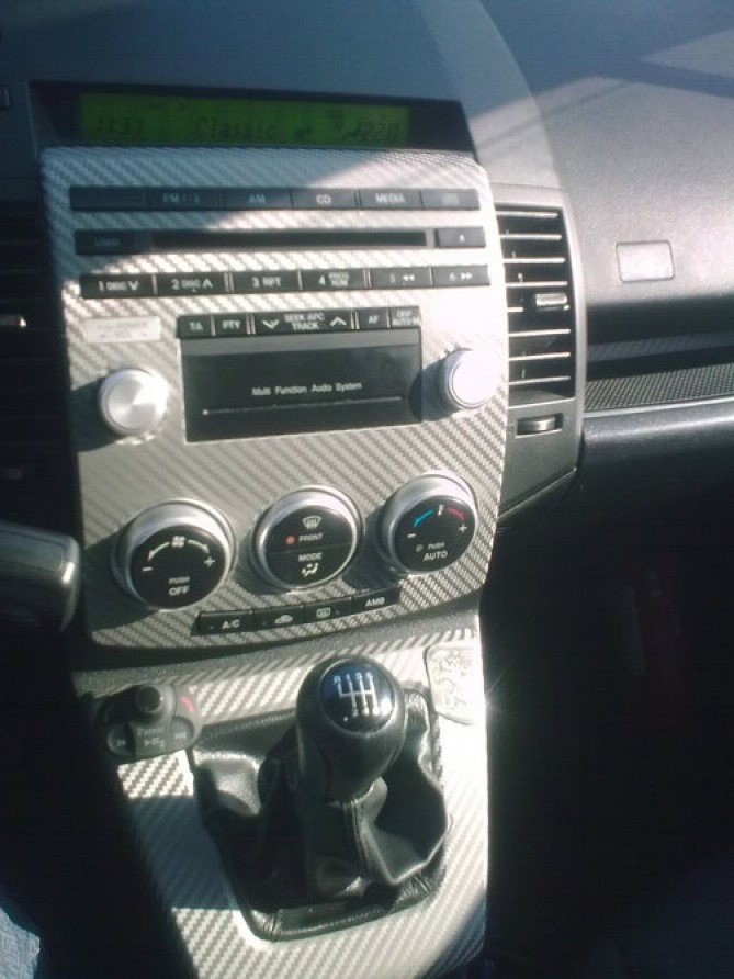

Poniżej zamieszczam dwa zdjecia przed i poliftowej konsoli centralnej...
* – zdjęcia zapożyczone z innego wątku z tego działu :)

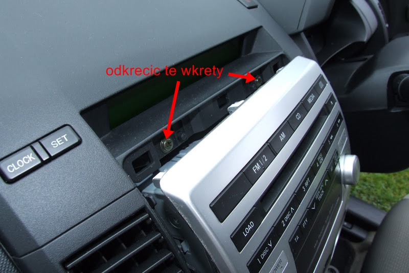

Postprzez alchemyx » 5 kwi 2014, 19:55
Przeglądałem, analizowałem, no i namówiłeś mnie :). Zamówiłem kratki i będę montował robiąc zdjęcia. Zastanawia mnie tylko jedno. Aby odkręcić kratki, muszę dostać się do śrub, które są zakryte tą częścią, w której jest wyświetlacz. Więc jeśli dobrze rozumiem – odkręcam radio i wysuwam, odkręcam dwie śruby pod radiem (ukradłem z innego wątku):
Foto
I co dalej? Podważam? Nie znalazłem tego w wątku o demontażu radia.

Postprzez Wojtek » 5 kwi 2014, 20:27
alchemyx napisał(a):I co dalej? Podważam?
prosze:
Wojtek napisał(a):3. Następnie kolejne 2 wkręty i podnosisz plastik wraz z wyświetlaczem.
Wszystko trzymają klipsy... ciągnij w górę...

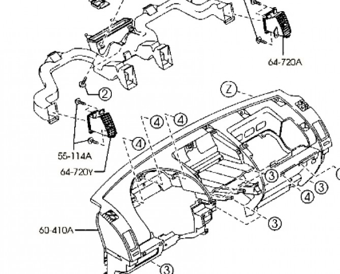

Koledzy, a jak wymienić te boczne kratki nawiewu. U mnie jest uszkodzona ta od strony kierowcy.
Czeslaw_1704
Postprzez Wojtek » 28 lis 2014, 16:45
Na początku tematu jest rysunek układu nawiewu... Z niego wynika, że boczne wloty są przykręcone do deski rozdzielczej "od tyłu"...
Wymontuj zegary i zerknij tam...
