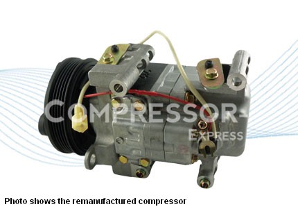

Masz tą sprężarkę:
CC29-61-450G
Powinna być produkcji Panasonic'a:
Type: Panasonic Panasonic
Clutch: PV5
Clutch diameter: 115 mm
Volt: 12 V
ale i tak powinieneś to zweryfikować, aby mieć pewność na 100% <ok>

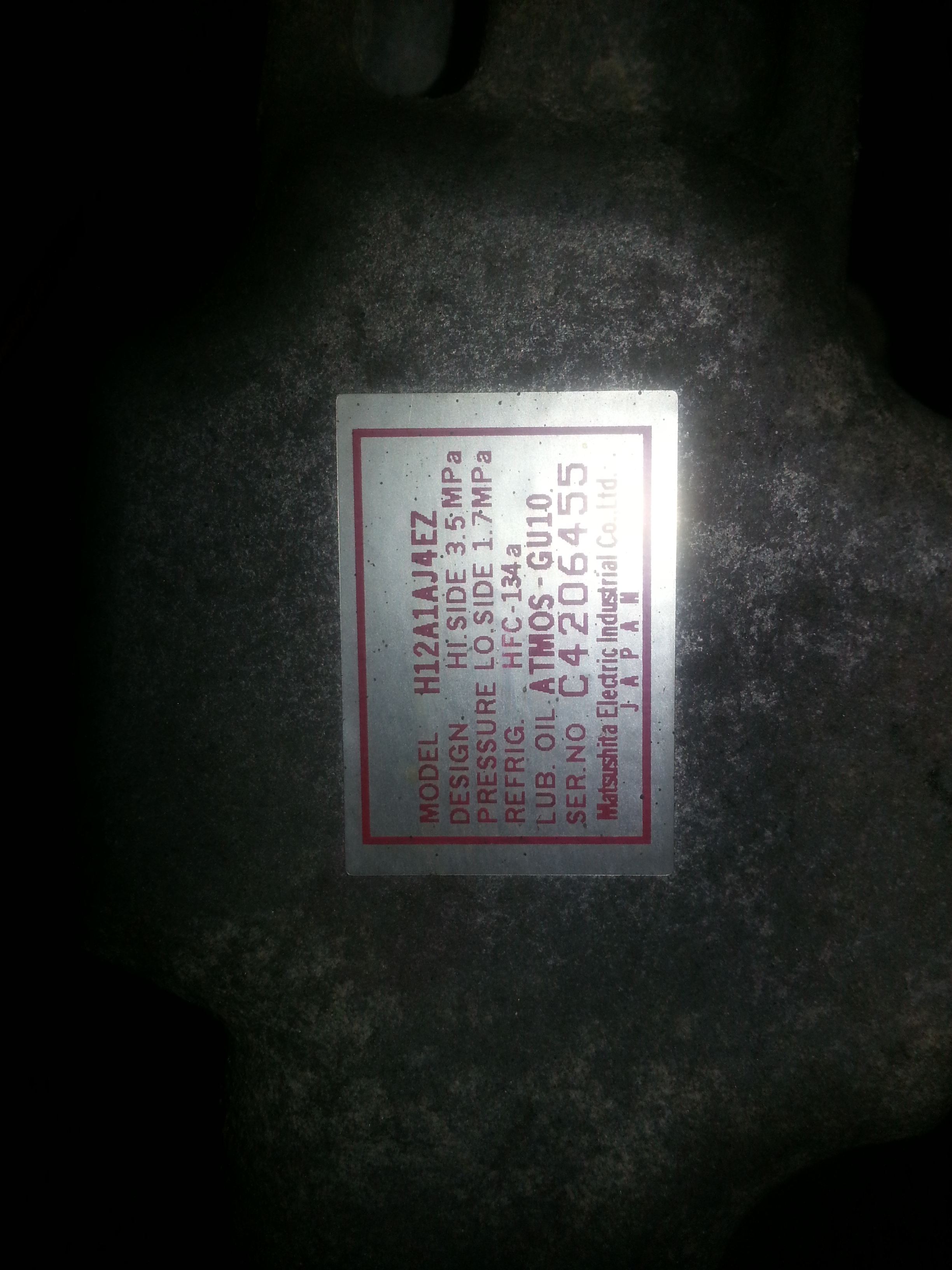

Postprzez Jurgen » 10 cze 2014, 19:23
Ja zmieniałem kompresor w zeszłym roku. Rok 2005, 2,0 benzyna, oznaczenie kompresora

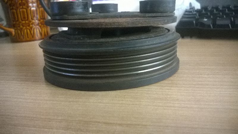

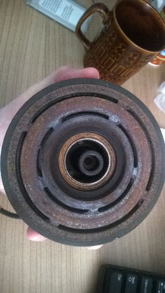

Postprzez marcino84 » 11 cze 2014, 13:28
Na 99% mam tą sprężarkę o której pisał Wojtek – model H12A0BW4JZ
Tu zdjęcia sprzęgła. Główny problem jest w tym, że mają takie sprzęgła ale 6 rowkowe. u mnie jest 5 rowkowe i się zastanawiam, że gdybym dobrał 6 rowkowe, ale z takimi samymi wymiarami łożyska koła itd, to czy byłoby ok? Pasek nie leżałby na jednym ząbku, ale czy to nie będzie przeszkadzać?
Od: 19 maja 2014, 12:54
Posty: 28
Auto: Mazda 5 1.8 07'
Postprzez Wojtek » 11 cze 2014, 14:49
Niestety, nikt ci tego nie potwierdzi... :(
Musisz sprawdzić oba paski, bo różnica może być nie tylko w ilości rowków, ale także w ich rozmiarach...
Czy nie można przełożyć samego koła tego starego do nowej reszty?
