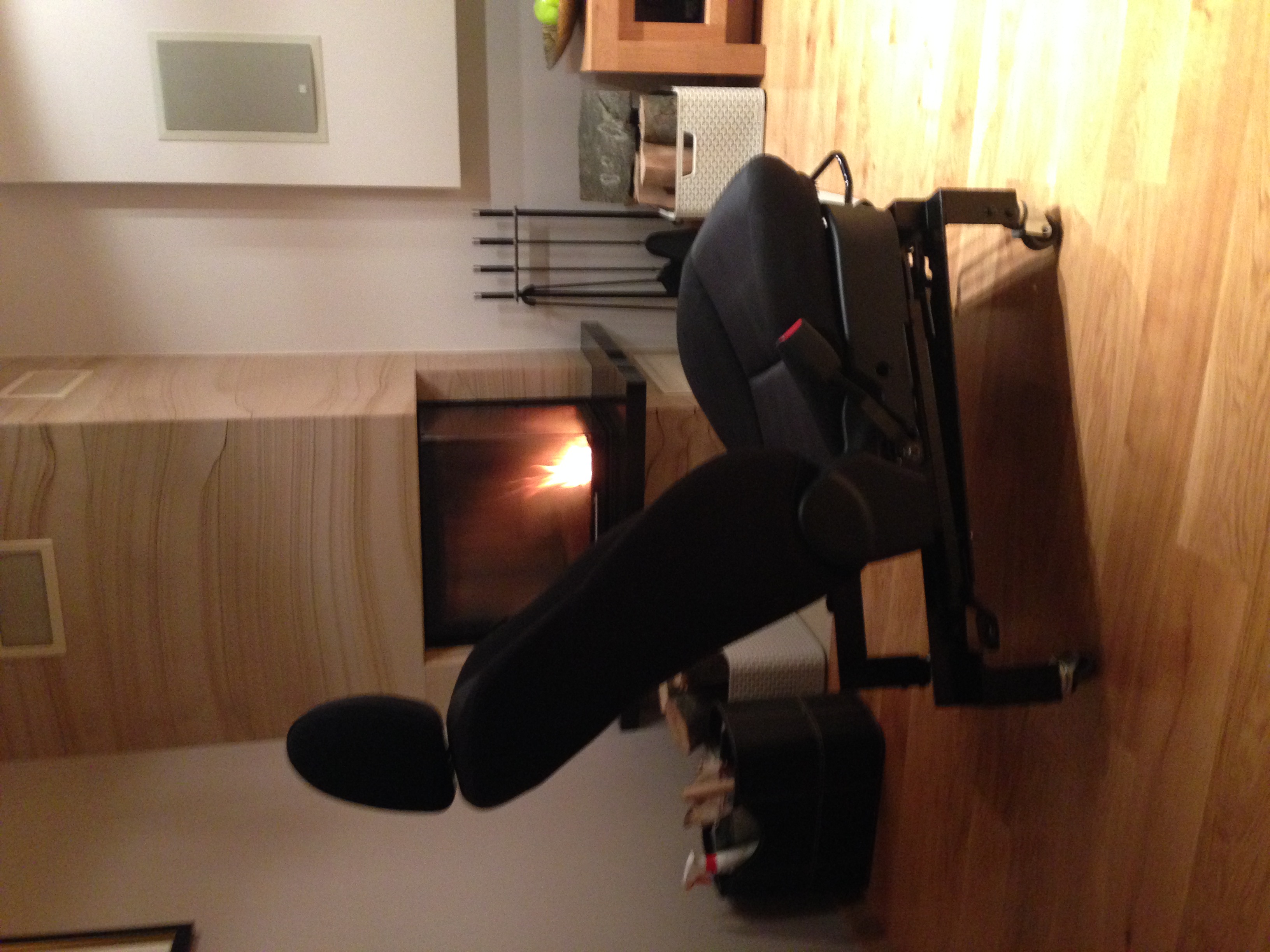

Ja po 4,5 roku poradziłem sobie z fotelem kierowcy, tj. z jego skrzypieniem… Wstawiłem praktycznie nowy fotel od MPS'a, a stary… no właśnie… o dziwo po modyfikacji przestał piszczeć, mam zatem myśl dlaczego tak było. A tak mój stary fotel wygląda teraz:
Fotel kierowcy z mojej Mazdy

Postprzez grzechx » 22 lis 2014, 16:11
Tomek.Gdynia – bardzo ciekawie to wygląda :)
Teraz możesz wygodnie jeździć po pokojach :)

Postprzez Tomek.Gdynia » 22 lis 2014, 22:24
grzechx napisał(a):Tomek.Gdynia – bardzo ciekawie to wygląda :)
A cieszy mnie że komuś się spodobało.;–) Myślę jeszcze nad… podłączeniem ogrzewania. Mały akumulatorek pod fotelem może z czasem się zainstaluje… :D
