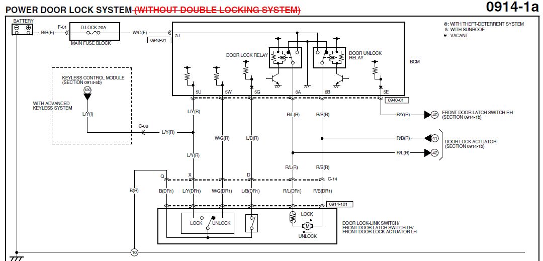

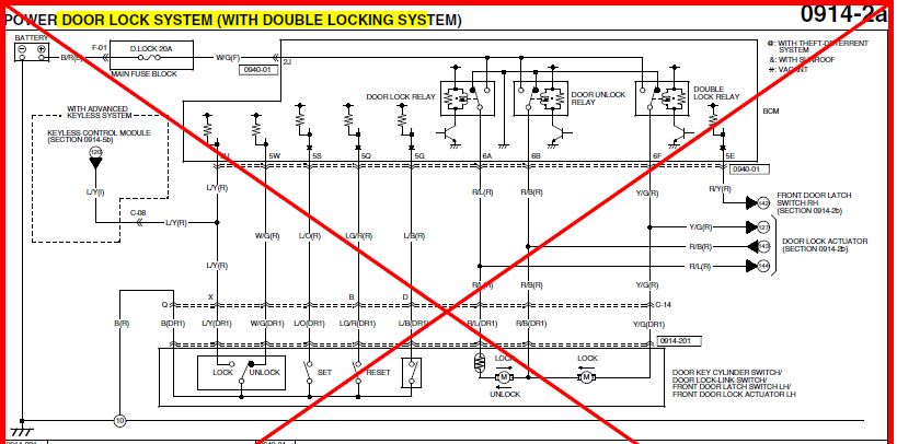

a mam jeszcze takie pytanie – czy do centralnego zamka jest jakiś sterownik czy po prostu BCM obsługuje tą funkcje – bo na schemacie go nie znalazłem.
ale mimo, że podoba mi się to rozwiązanie to chyba wymaga to wymiany wszystkich zamków, natomiast przeglądałem schemat aby włączyć / wysterować otwieranie bagażnika z pilota (mam taki przycisk od wymiany pilota)
a dla zainteresowanych to podaje schematy – jak widzicie różnic jest wiele.
Instalacja 6-przewodowa
instalacja 9 przewodowa
