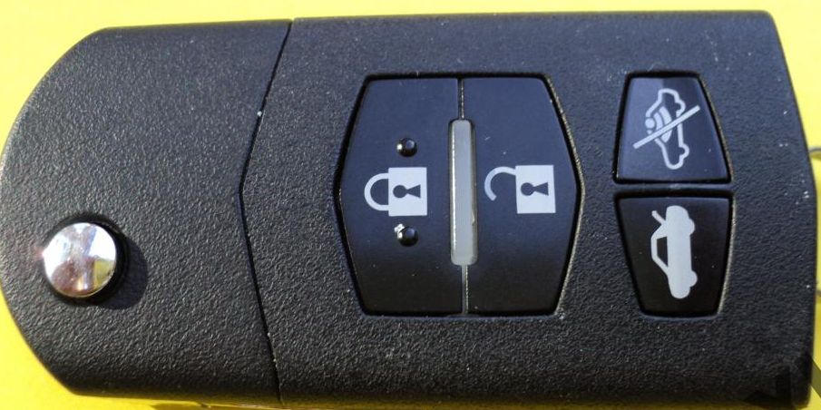

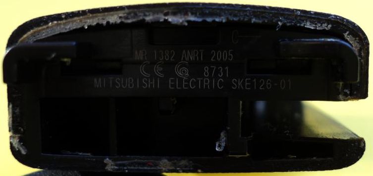

Postprzez iwi » 12 cze 2012, 13:13
Czy ktoś przeżył programowanie pilota w M5?
Na stronie http://www.mazdaspeed.pl/forum/viewtopic.php?f=125&t=91566
jest opisanych kilka sposobów do 626 i M6 ale nic nie ma o M5
Która z instrukcji pasuje do naszego modelu (2006r 81KW Diesel)
Druga sprawa – zamierzam kupić pilota od alarmu (immo i kluczyk mam tylko pilot centralnego zamka
się zepsuł)
oznaczenie na płytce pilota JX331BA3802C
oznaczenie na obudowie po oddzieleniu IMMO od alarmu
MR1382 ARNT 2005
5Y07
Mitsubishi electric SKE126-1
czy jeżeli kupię pilota z oznaczeniem z obudowy to będzie pasował ?
Pilot, który znalazłem jest 3 przyciskowy a mój jest 2 przyciskowy – jak ewentualnie programuje się otwieranie klapy bagażnika
A znalazłem taki kluczyk jak w załącznikach – tylko czy będzie pasował.
