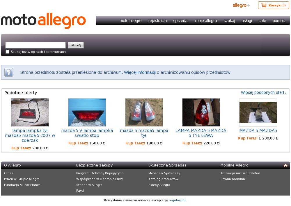

1. zakup fabrycznej lampki przeciwmgłowej montowanej centralnie pod zderzak (pytanie czy zderzak USA ma taki otwór od spodu na środku, jaki ma zderzak EU) – koszt 100-200 PLN
przykładowa oferta choć bywają taniej, np. sama ramka za 100, a klosz za 60 = 160

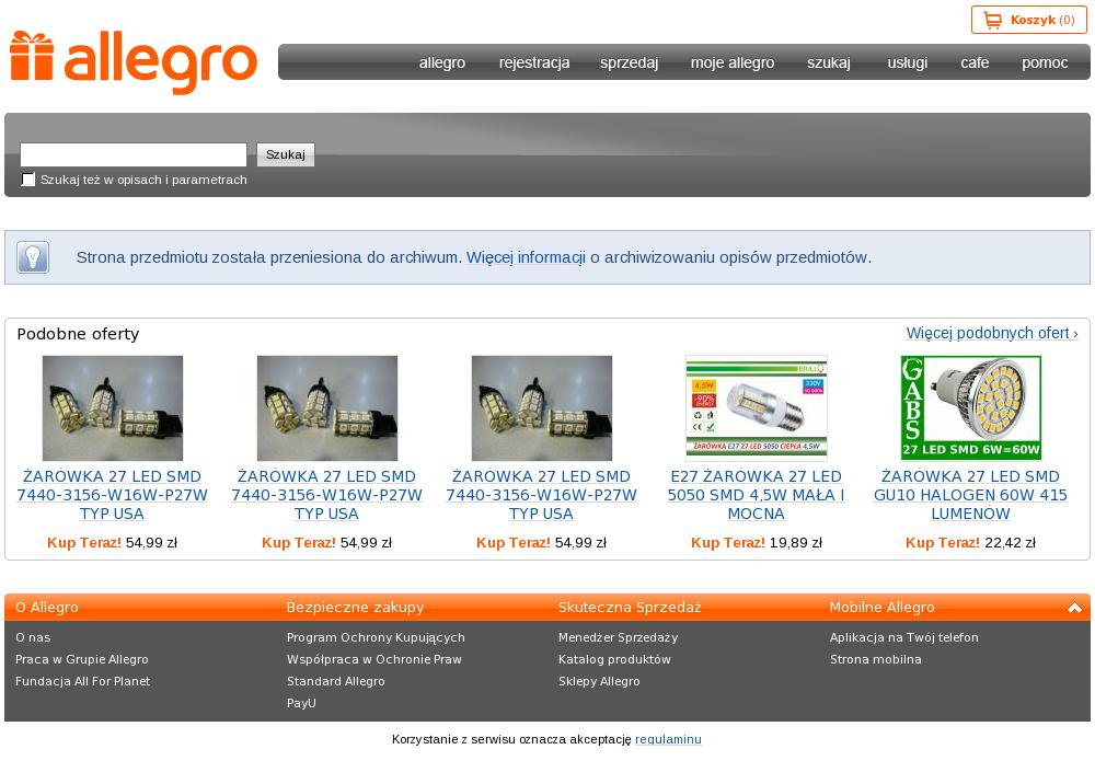

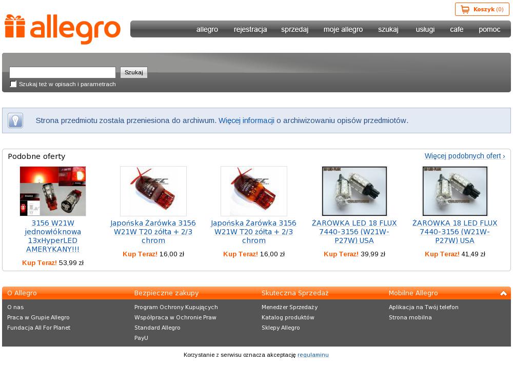

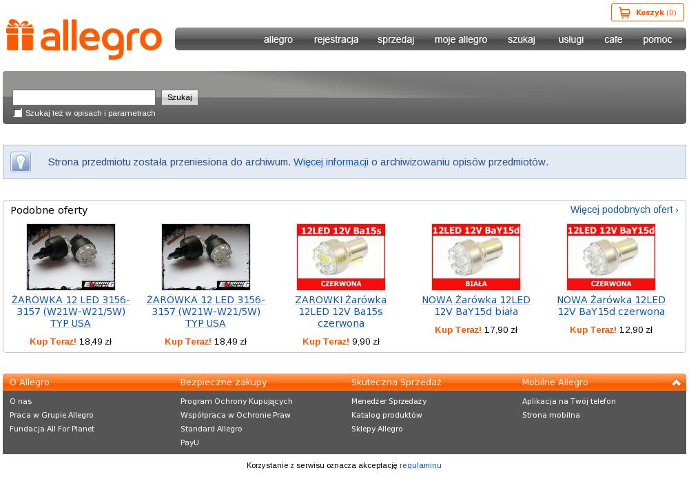

jednak z tego co pamiętam w otwór powinna wejść nawet W21W, (taka jak w stop/pozycja) która jest nieco większa. Aby uzyskać czerwone światło możesz zastosować "żarówkę" LED, o czerwonej barwie światła
przykład,
drugi,
trzeci.
Należy pilnować średnicy, aby żarówka zmieściła się w otwór w kloszu. Diody dają całkiem mocne światło, więc powinny się sprawdzić.
