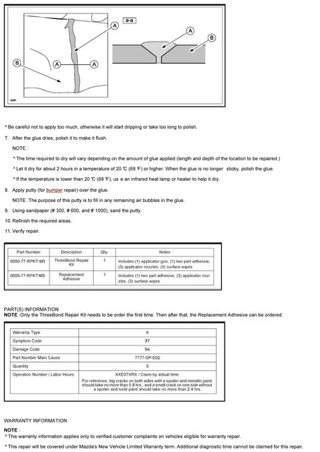

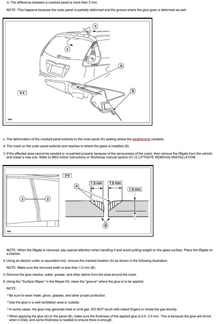

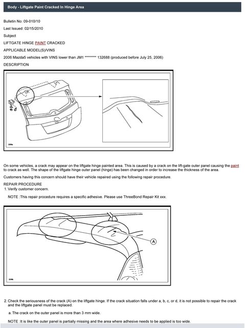

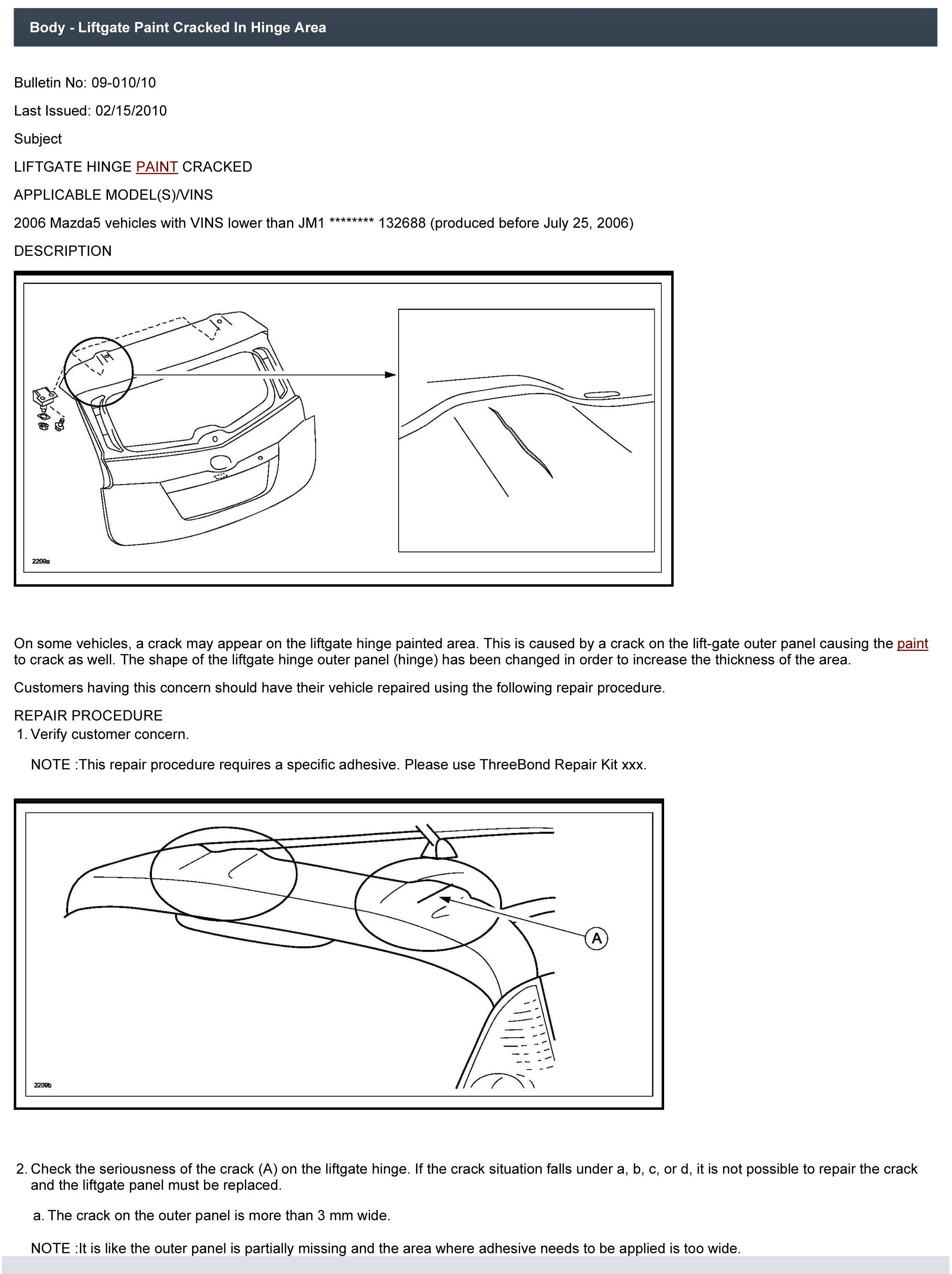

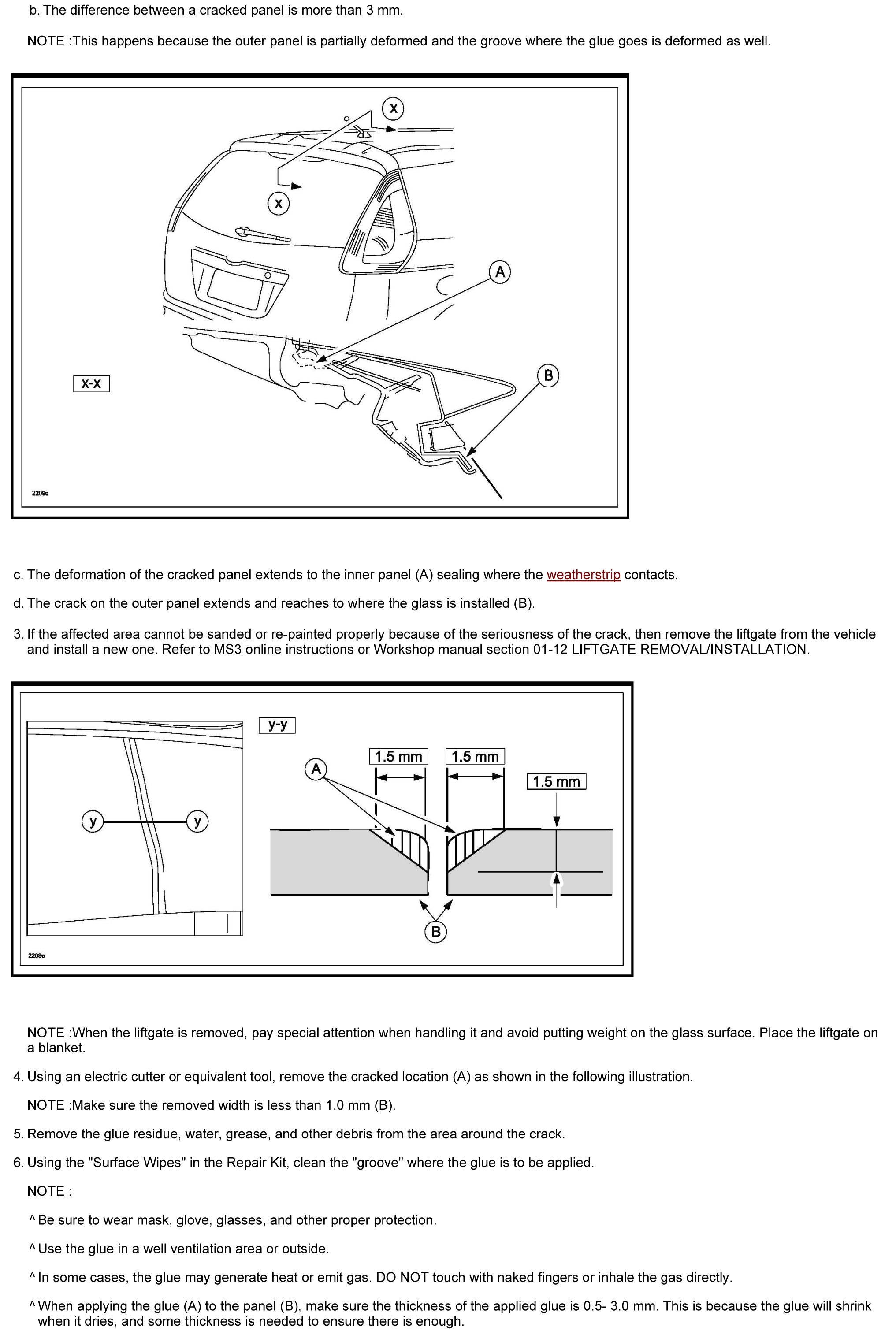

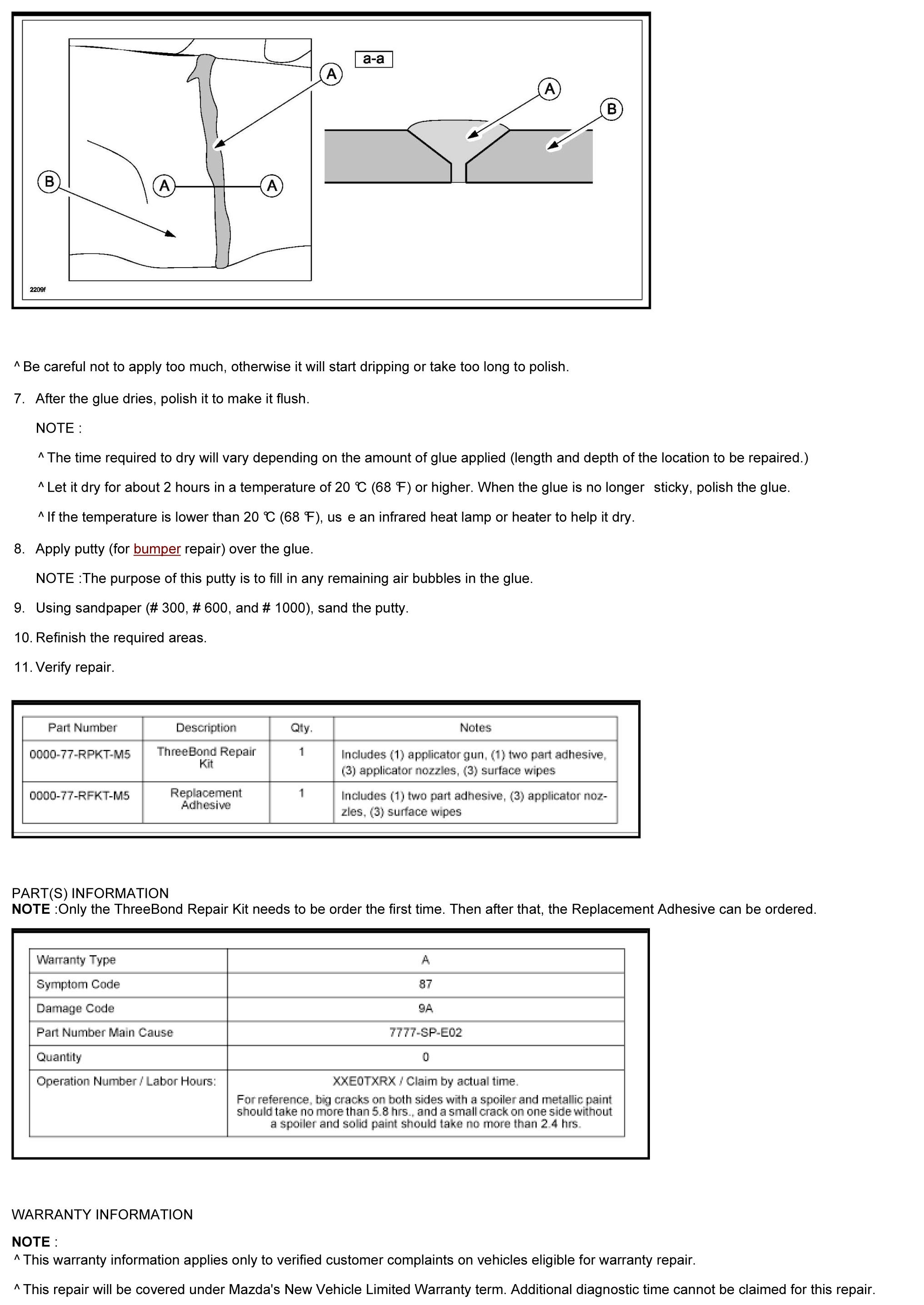

Postprzez Jankes de Kreuz » 31 mar 2012, 12:27
niestety zauwazylem to samo u siebie... jeszcze miesiac temu mylem auto (M5, 2.0 benz, 2005r) i na pewno nie bylo tych pekniec a teraz są po oby stronach nad nawiasami. myslalem o spawaniu plastiku – co myslicie o tej technice??
edit:
witam, przeglądając zagraniczne fora znalazłem manual mazdy na naprawę tego problemu (jeżeli ktoś jest zainteresowany to podeślę), który jak widać dotyczy wszystkich wersji piątek z numerami VIN mniejszymi niż JM1********132688 wyprodukowanych przed 25 lipca 2006 r. Wersje po lifcie miały poprawiony ten element. Ciekawe czy polski serwis naprawi mi to w taki sposob, zadzwonie w poniedziałek i się dowiem

Postprzez Jankes de Kreuz » 1 kwi 2012, 16:06
Witam, przesłałem manual do kolegi, który umieści go na forum.

Postprzez Wojtek » 1 kwi 2012, 20:26
Jankes de Kreuz napisał(a):Witam, przesłałem manual do kolegi, który umieści go na forum.
doszlo ;)
juz wrzucam
juz ;)
