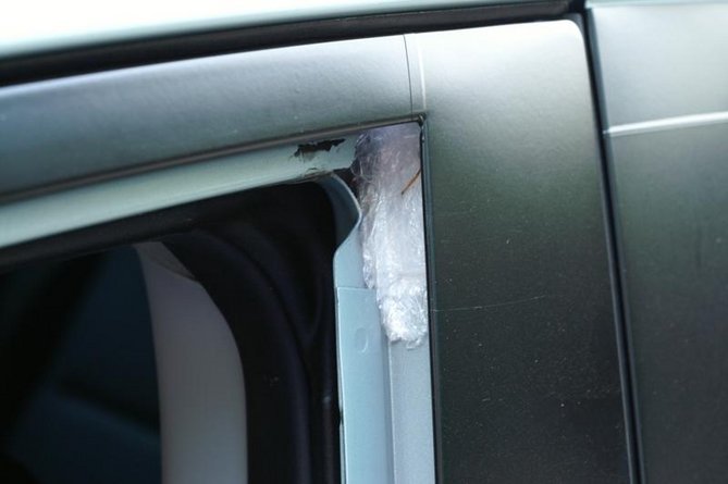

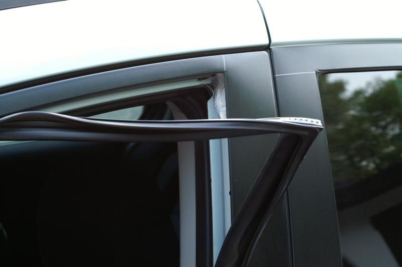

Wyciągnąłem uszczelke i w róg drzwi napchałem folii strecz:–) teraz w aucie bloga cisza:–) no prawie bo zaczalem słyszeć inne odgłosy...

Ja wypelnilem uszczelke folia i szumu niema,czyli ten sposob dziala!!!

U mnie to dziala a caly zabieg trwal 5 minut,za pierwszym razem po uszczelnieniu przejechalem sie samochodem ale szum jeszcze byl,za drugim razem poprawielm dolozylem folii i cisza <lol> <lol> .Powodzenia link do fotoleracji

Dodaje zdjecia do zaktulizowania(tylko te dwa posiadam)
Podaje dwa zdjecia do zaktuliowania!!!Niestety posiadam tylko te dwa
