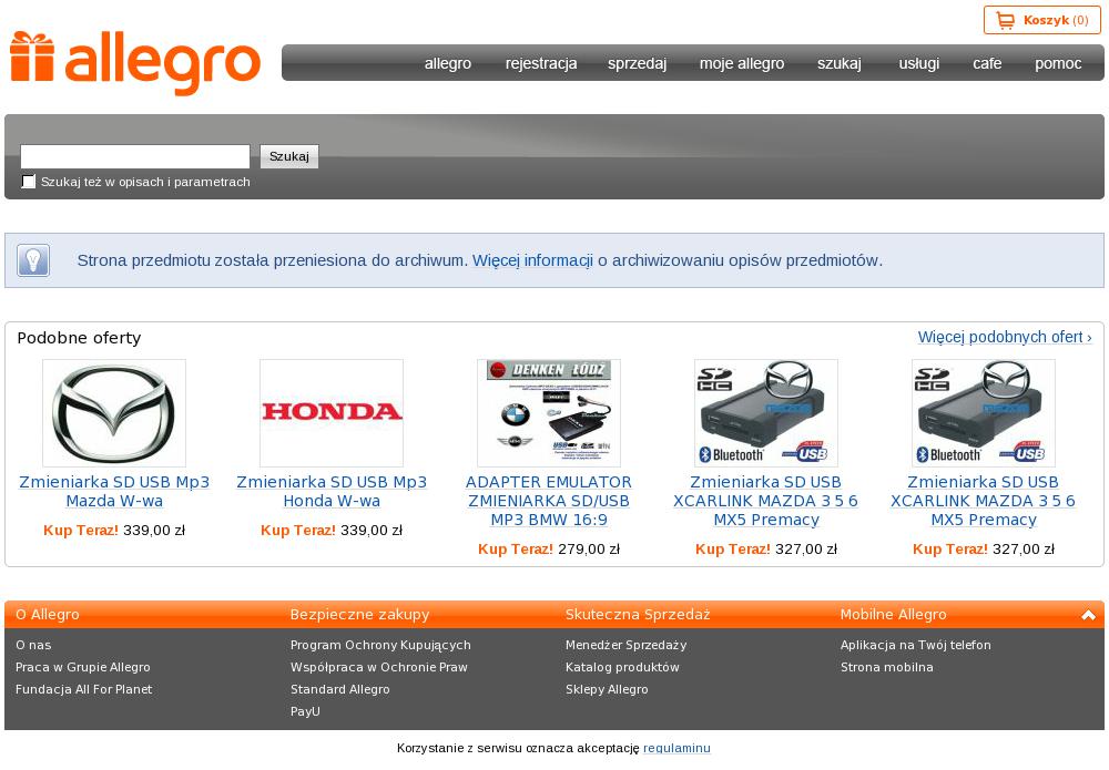

Ja na twoim miejscu nie wymieniałbym CD i tak czyta tylko płyty audio. Wolałbym kupić emulator zmieniarki CD. Jest pełno tego na allegro i przymierzam się do zakupu. Z braku czasu podaję ci link do pierwszej oferty jaką teraz znalazłem http://allegro.pl/zmieniarka-sd-usb-mp3 ... 85632.html Gdyby aukcja zniknęła z allegro to cytat z opisu. 2 tygodnie temu WIDZIAŁEM TAKIE URZĄDZENIE W CENIE 299ZŁ I PRZESYŁKA 30 ZŁ. TA JEST DROŻSZA I RACZEJ BĘDĘ CZEKAŁ NA COŚ TAŃSZEGO.
"Wirtualna zmieniarka Mazda mp3
Przedmiotem aukcji jest moduł USB do radioodtwarzaczy fabrycznych Mazda. Moduł ten podłącza się do gniazda na zmieniarke. Na pamieci USB (np . PenDrive) lub karcie SD tworzymy katalogi CD01, CD02 ... CD06 i w kazdym katalogu zapisujemy max 99 utworow mp3 lub wma. Radio zarządza urządzeniem tak jak zmieniarką. Sterowanie urządzeniem odbywa sie z poziomu radia lub przyciskami na kierownicy. Dodatkowo moduł posiada wejscie AUX – IN do którego mozemy podłączyć niezależnie dowolny odtwaczacz, discman, Ipod etc.
* urządzenie nowe z gwarancją
* wysoka jakość dźwieku
* wystawiamy faktury VAT – cena brutto
* pomoc techniczna
