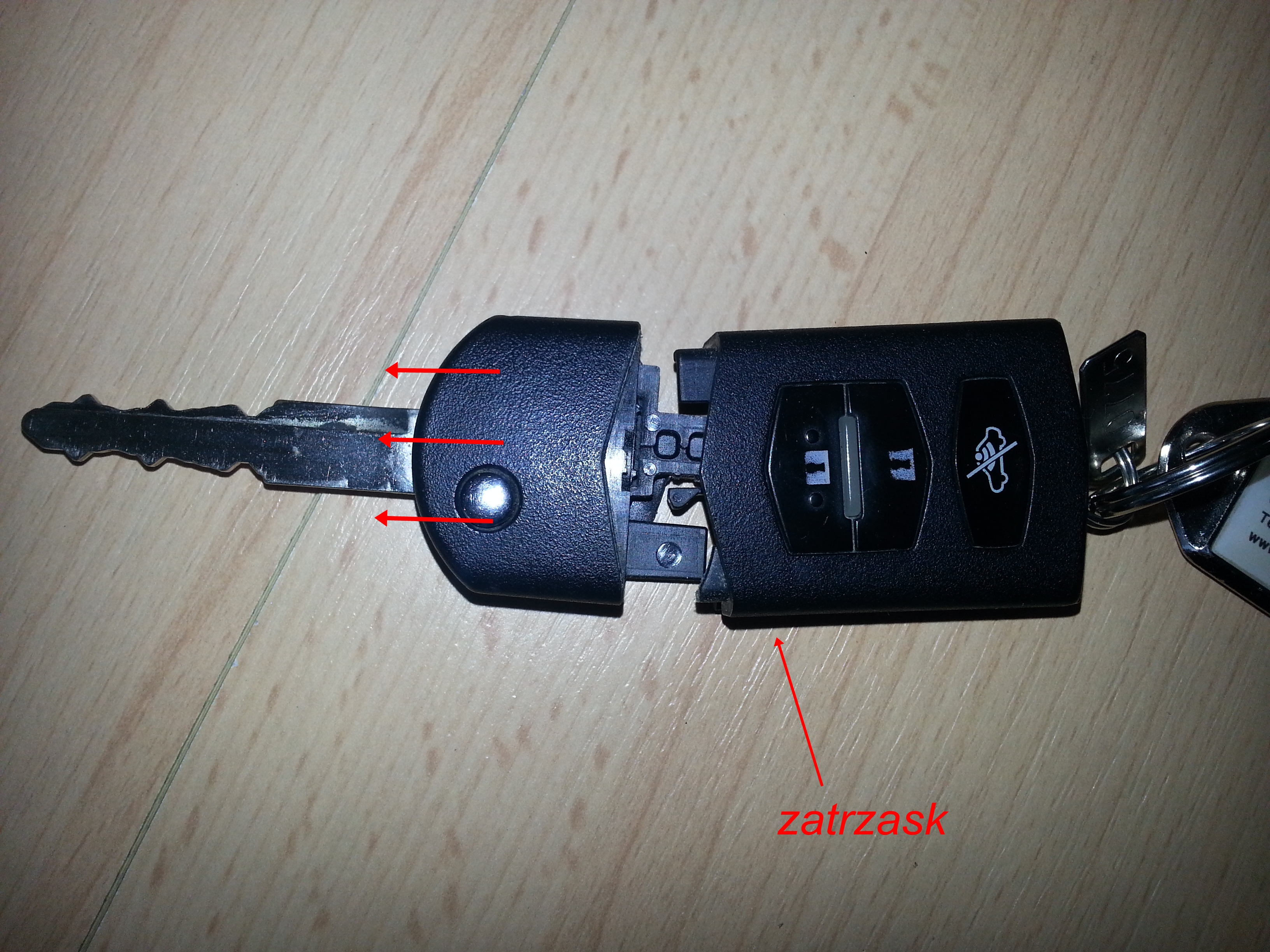

Postprzez Wojtek » 7 maja 2013, 22:29
Dla tych, ktorzy jeszcze nie wiedza jak wymienic baterie w pilocie postanowilem zlapac kilka fotek ;)
Ponizej krotki opis jak krok po kroku przebrnac przez to ciezkie zadanie <diabełek>
Potrzebne materialy:
– maly, cienki wkretak plaski 1mm lub inne podobne narzedzie ;)
– bateria CR1620
– slabo dzialajacy pilot ;)
Czynnosci:

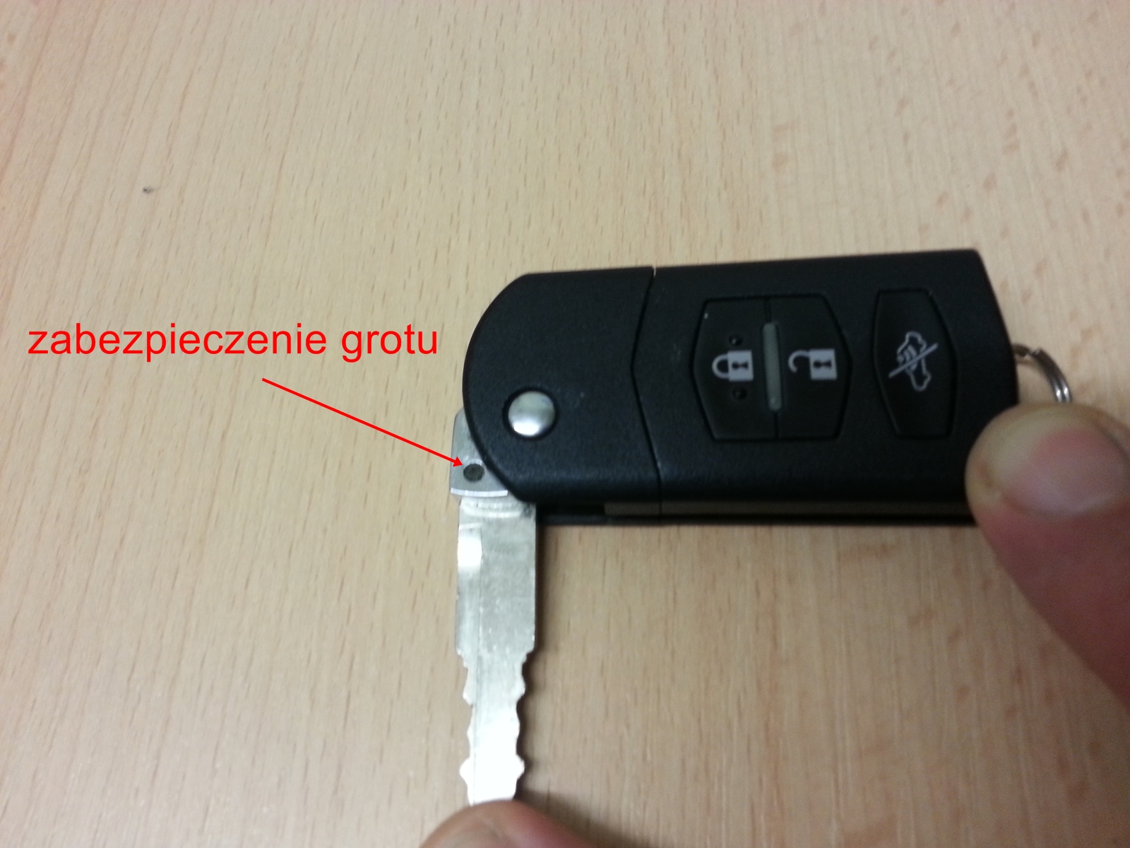

1. Otworz grot pilota i spojrz w szczeline tam, gdzie on sie chowa:
2. Strzalka wskazuje maly zaczep, ktory nalezy wcisnac i zarazem rozdzielajac czesci pilota.... grot od przyciskow:

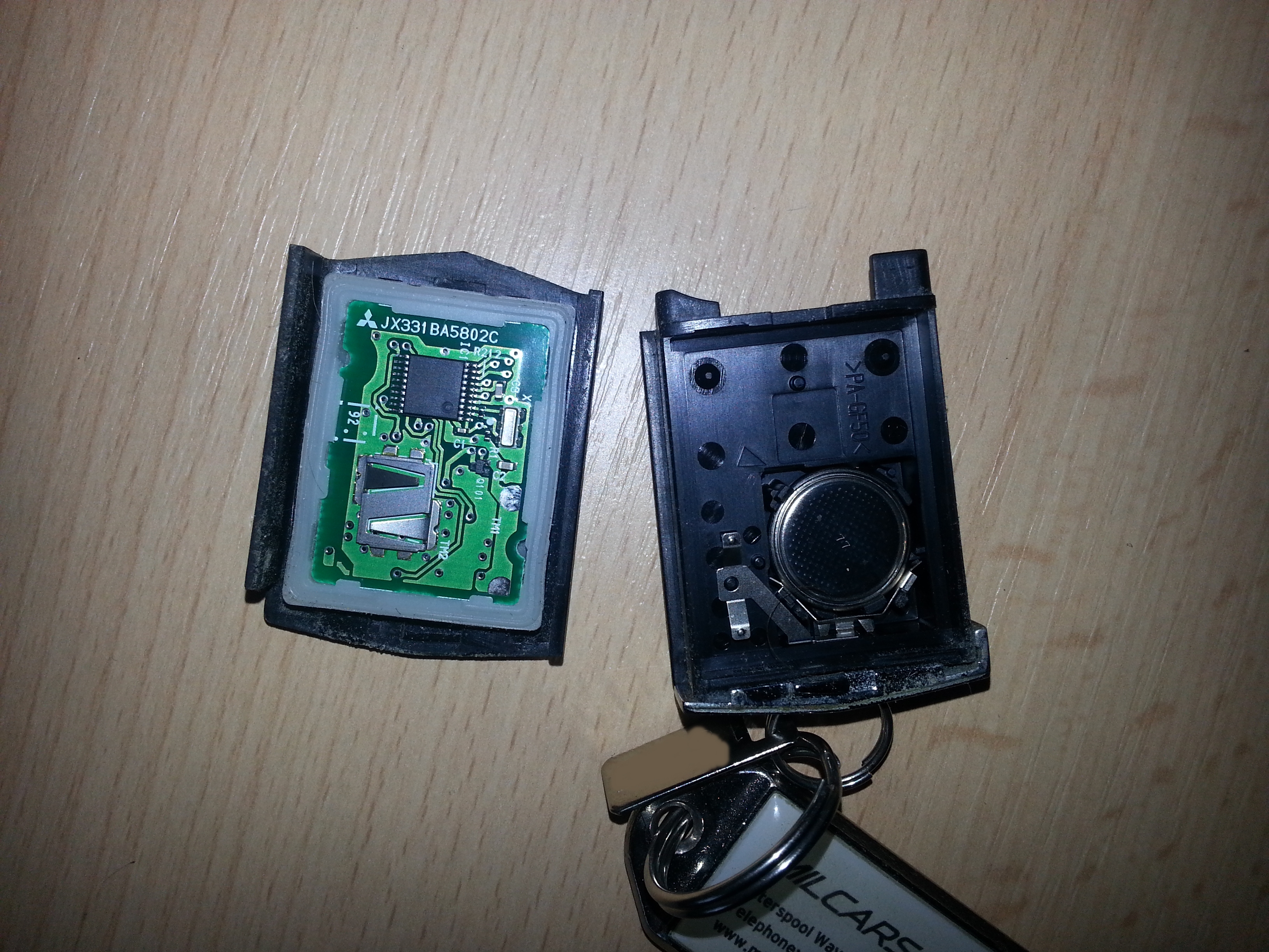

3. Teraz spojrz na czesc pilota z przyciskami od strony wyciagnietej czesci z grotem:
4. W miejscu zaznaczenia nalezy delikatnie podwazyc... Przepolowimy czesc z przyciskami na dwie kolejne czesci: przyciski z elektronika i bateria:

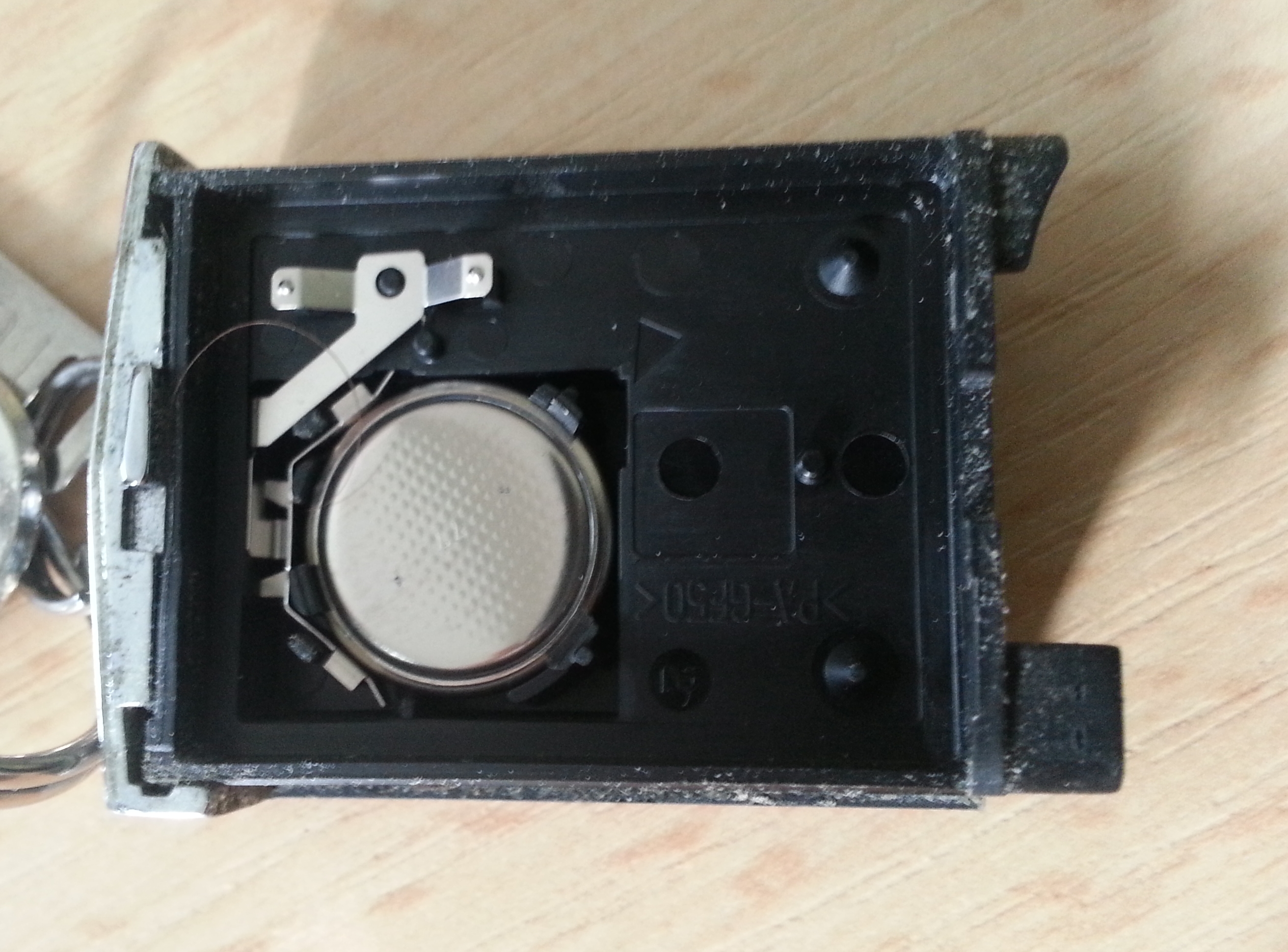

5. Sama wymiana baterii jest prosta...
Nalezy podwazyc lekko bateryjke od strony dociskajacych ja stykow, a bateria zostanie wypchnieta:

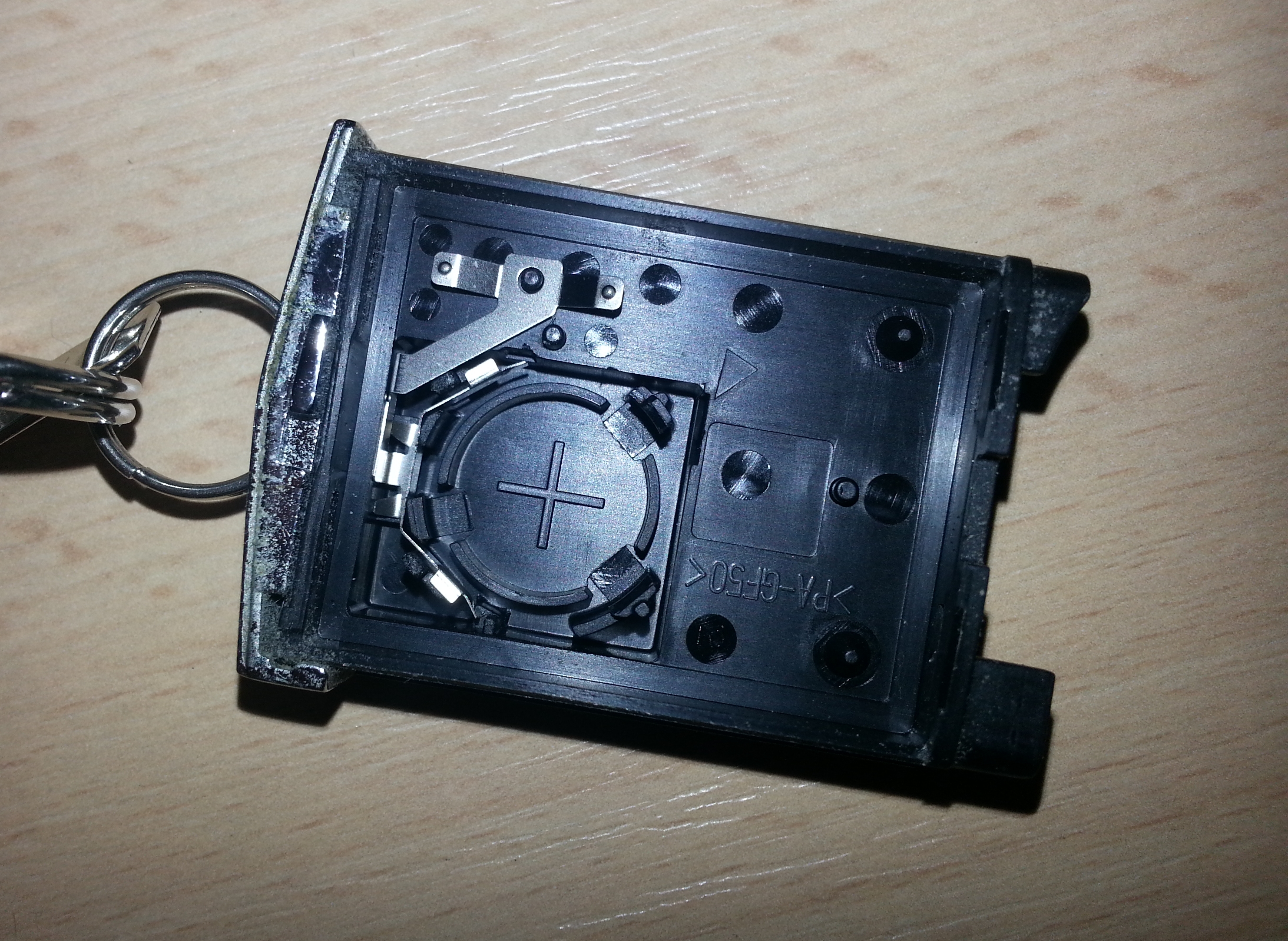

6. Prosze zwrocic uwage, ze polaryzacja baterii jest zaznaczona na obudowie w miejscu instalacji baterii ;)
Nie mozna sie tutaj pomylic <diabełek>
7. Montujemy nasza nowa baterie:
i skladamy wszystko w kolejnosci odwrotnej ;)
dwa razy szybciej, gdyz calosc trzyma sie na zatrzaskach... klik, klik i juz <serduszka>
Cala operacja zajmuje okolo 10-ciu minut. Powodzenia ;)
ps. Pacjentem byl pilot od M5 face lift 2008

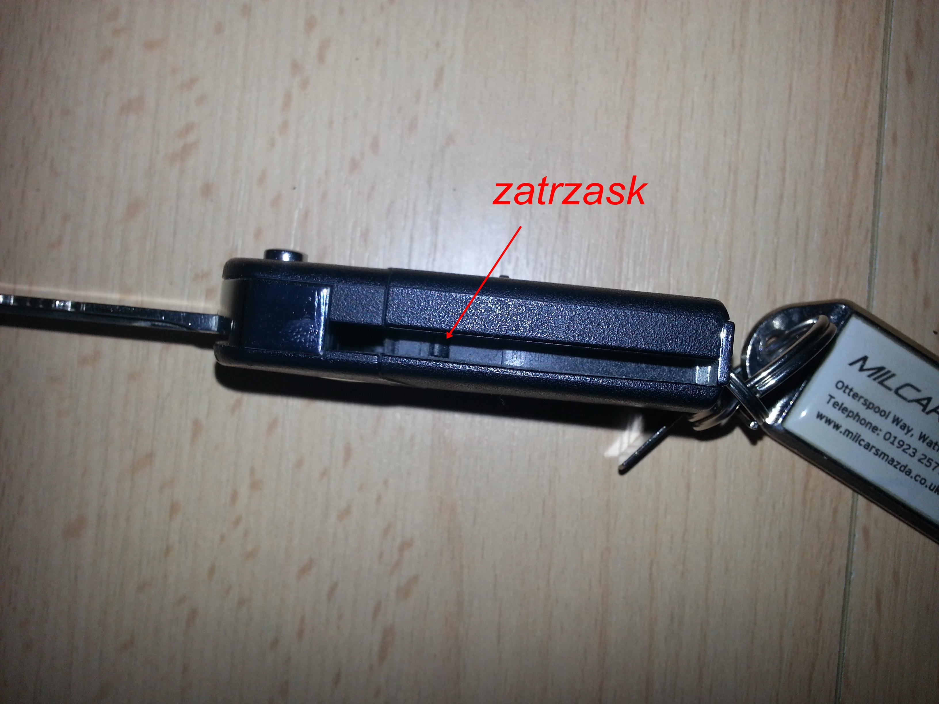

Postprzez skiba1985 » 25 lip 2014, 20:57
hej! probowalem otworzyc klucz ale nie idzie w srodku nie ma jakby tego ucha co trzeba nacisnac jakies inne sposoby zeby to zrobic albo wymienic klucz
Od: 25 lip 2014, 20:39
Posty: 16
Skąd: Scotland
Auto: mazda 6 2008 2.0 benzyna 147km

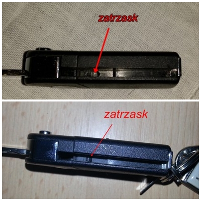

Postprzez Wojtek » 25 lip 2014, 21:08
skiba1985 napisał(a):w srodku nie ma jakby tego ucha co trzeba nacisnac
czego nie znalazłeś?
Posty: 17532 (110/485)
Postprzez skiba1985 » 25 lip 2014, 21:10
zatrzasku <glupek2>

Postprzez Wojtek » 25 lip 2014, 21:14
zrób zdjęcia swojego kluczyka... i miejsca gdzie powinien byc zatrzask
Postprzez skiba1985 » 25 lip 2014, 21:59
wyglada na uszkodzony <płacze>
Posty: 16
Skąd: Scotland
Postprzez Wojtek » 25 lip 2014, 22:40
masz zatrzask :)
musisz go nacisnąć i równocześnie oddzielać część z grotem od elektroniki <głaszcze>
Postprzez skiba1985 » 26 lip 2014, 06:26
tak też robiłem tylko że zatrzask przy naciskaniu powinien się wgiąć... a tu nic jak będę naciskał mocniej to zrobię dziurę w pilocie

Postprzez Wojtek » 26 lip 2014, 15:03
on się prawie nie ugina... tylko delikatnie ustępuje... i ważne... równocześnie z naciskaniem oddzielasz części...
