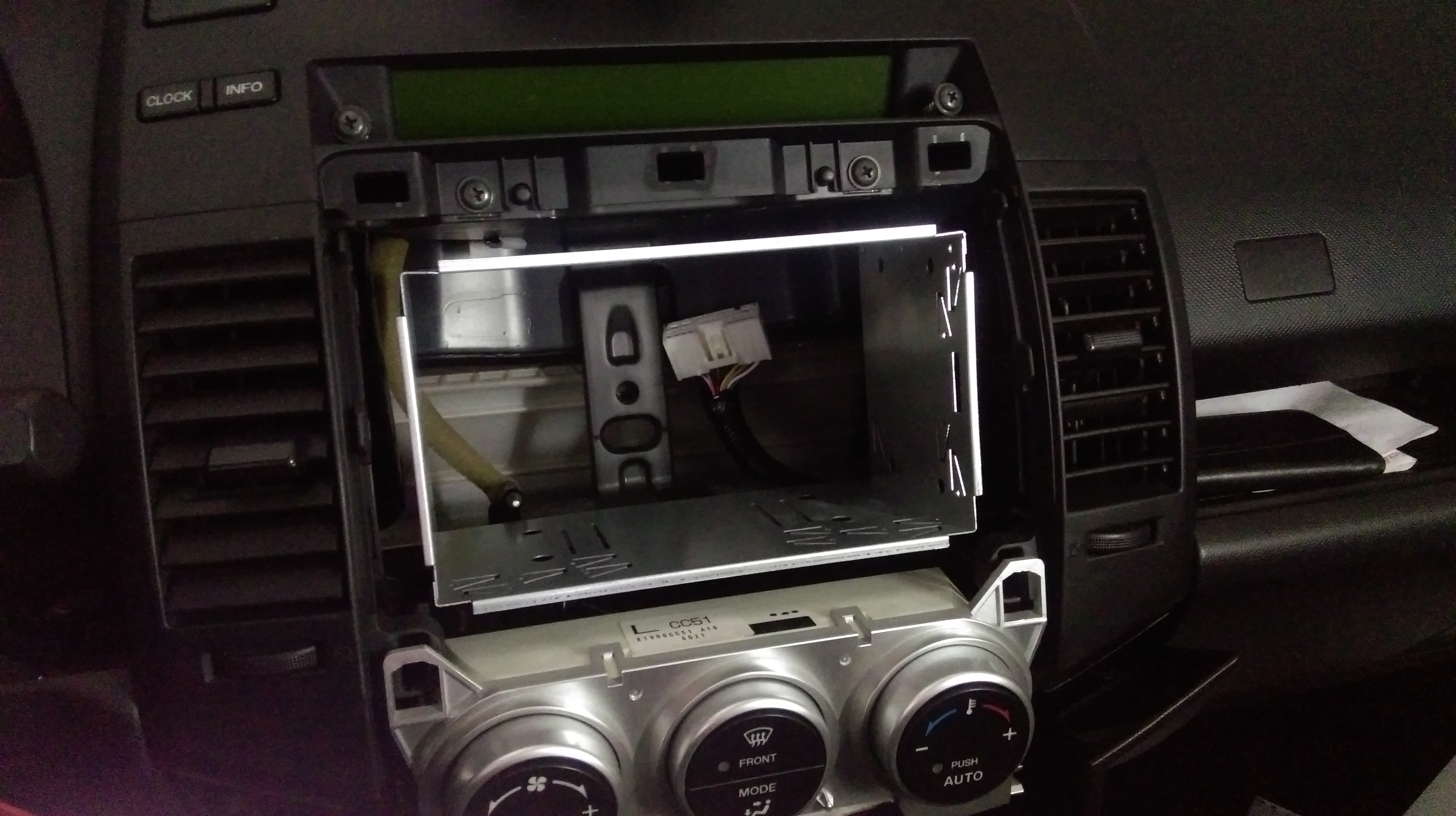

Po włożeniu na sucho półramki 2din jest jeszcze sporo miejsca wokół:
Nie wiem co do czego poprzyczepiać, czy coś muszę jeszcze dokupić, jakieś otwory wiercić żeby tą kieszeń stabilnie przyczepić???

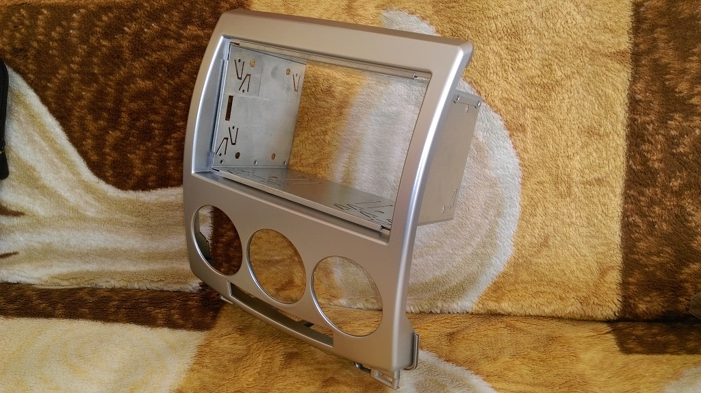

Ramkę 2din należy przełożyć przez nowy panel kokpitu.
Często i gęsto półkieszeń dodana do radia nie będzie pasować.
W moim wypadku zmieściła się ramka kupiona dodatkowo, wyprodukowana przez małe rączki w PRC.
Ramka od Kenwooda była za duża.
Pierwotnie myślałem, że półkieszeń ta czy inna jeden pies ale niestety tak nie jest.

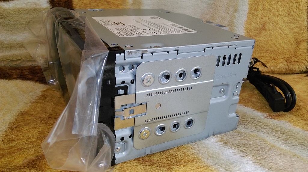

Poniżej zamieszczam dwa zdjęcia dla potomnych:
1. Przełożona półkieszeń
2. Przykręcone blaszki mocujące radio po wsunięciu w półkieszeń;
