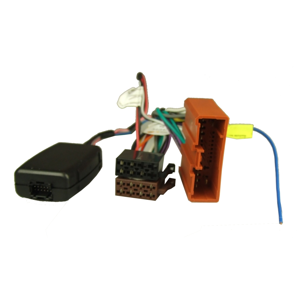

Radomianin napisał(a):Czy dla M5 z 2006 roku, będę potrzebował dokupić moduł aby w radiu DIN2 ( dotykowy panel) sterowanie z kierownicy działało?
Tak, Polecam zakup w ASO wiązki dla radia 2DIN pod Twoje auto... Ostatnio cena Pioneer'a była taka sama co aftermarketowe kable... Dodam, że typ wiązki zależy od wyposażenia auta (Bose) i zawiera w sobie pudełko tzw. dekoder szyny CAN. W Twoim przypadku w oferowanym zestawie nie ma dekodera...
Radomianin napisał(a):Czy taki zestaw załatwi sprawę, czy jednak muszę dokupić moduł sterowania z kierowniact radiem?
Czytaj powyżej... Musisz mieć wiązkę łączącą Mazdowską złączkę instalacji z wtyczkami na ISO... wraz z modułem (dekoderem).
Przykład:
Celsus Stalk Interface to fit Mazda 5 2005-2012
Description:
To be able to use Original Factory fitted Steering Wheel Controls when fitting an aftermarket head unit you will need to install this Stalk Interface.
Details:
To Fit: Mazda 5 2005-2012
Fits Years: 2005, 2006, 2007, 2007, 2008, 2009, 2010, 2012
Part: Stalk Interface
Part Number: ASC2673
Notes:
All vehicles must have the 24 pin connector
This range of Stalk Interface controllers also require an adaptor or "patch lead" for the radio. Available Separately.
Tylko trzeba się dopytać czy jest dla Bose czy nie... Do tego musisz dokupić (ponieważ radia mają tylko same kable) gniazdo 3,5mm – słuchawkowe... Ale to już są grosze...

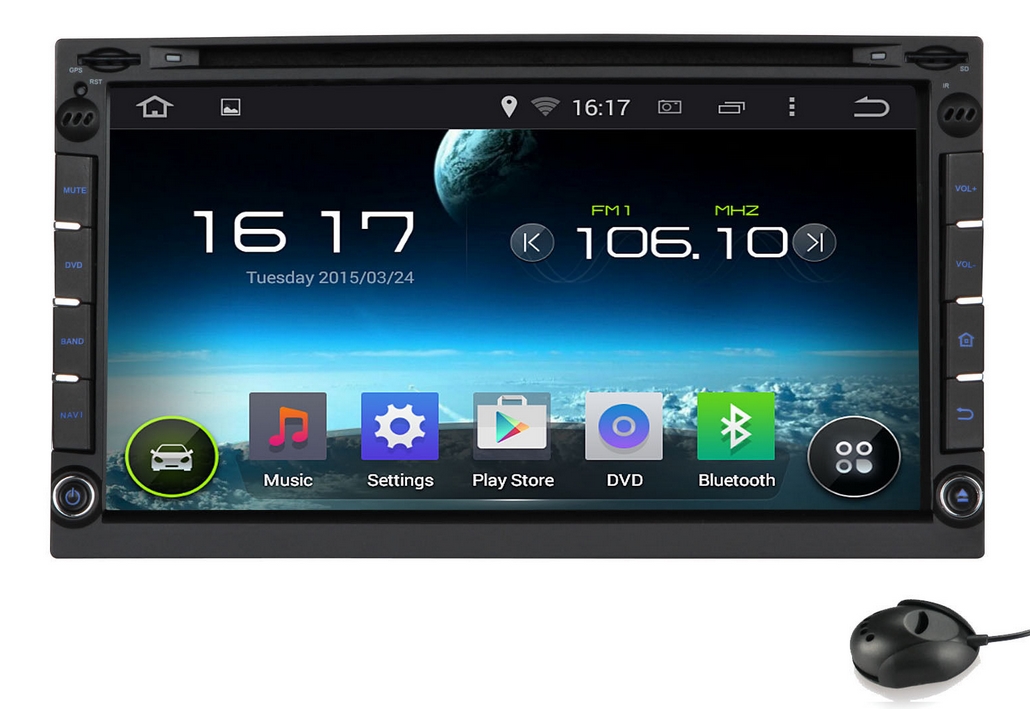

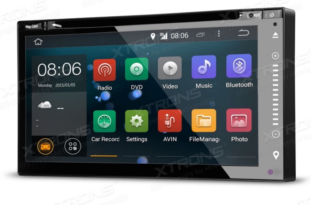

Radomianin napisał(a):Interesuje mnie w radiu system android i gps, audiofilem nie jestem więc reszta standard.
No to może ten wypasoiny standard:
http://www.ebay.co.uk/itm/CAR-RADIO-2-D ... Swo6lWKIY9
Xtrons TD696 kosztuje 219 GBP i 10 GBP dostawa... Przelicz lub zerknij sam...
Do androida musisz dokupić kamerę DVR na USB... Tam w opisie aukcji jest takowa...
Innym producentem jest "Pumpkin"
http://www.ebay.co.uk/itm/Pure-Android- ... SwHjNV~3XL

Postprzez Wojtek » 5 lis 2015, 19:50
Wojtek napisał(a):Musisz mieć wiązkę łączącą Mazdowską złączkę instalacji z wtyczkami na ISO... wraz z modułem (dekoderem).
– sklep:
https://www.dynamicsounds.co.uk/mazda-s ... ptors.html
– ASC2673
http://www.ebay.co.uk/itm/Mazda-5-05-12 ... Sw9r1WEqQM
– Nexxia PC99-X46 wraz z końcówką sprawdź na stronie
http://www.nexxia.co.uk/product.asp?s=S ... e=PC99-X46
