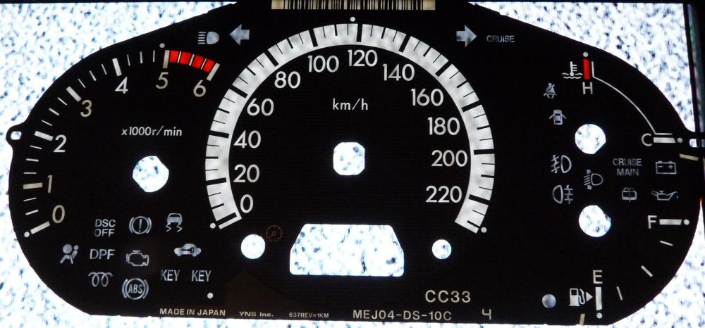

Liczniki od benzyniaka i Diesla widocznie są różne. Możesz wyciągnąć licznik i zrobić zdjęcie pod światło tej czarnej maskownicy z ikonkami? Zobaczymy w ogóle czy jest tempomat na desce i gdzie.
Nie musisz ściągać wskazówek. Delikatnie odchyl maskownicę i podświetl od dołu – żeby tylko wiedzieć gdzie to jest i czy to jest.

Postprzez iwi » 9 gru 2012, 23:53
tak wygląda maskownica w Dieslu

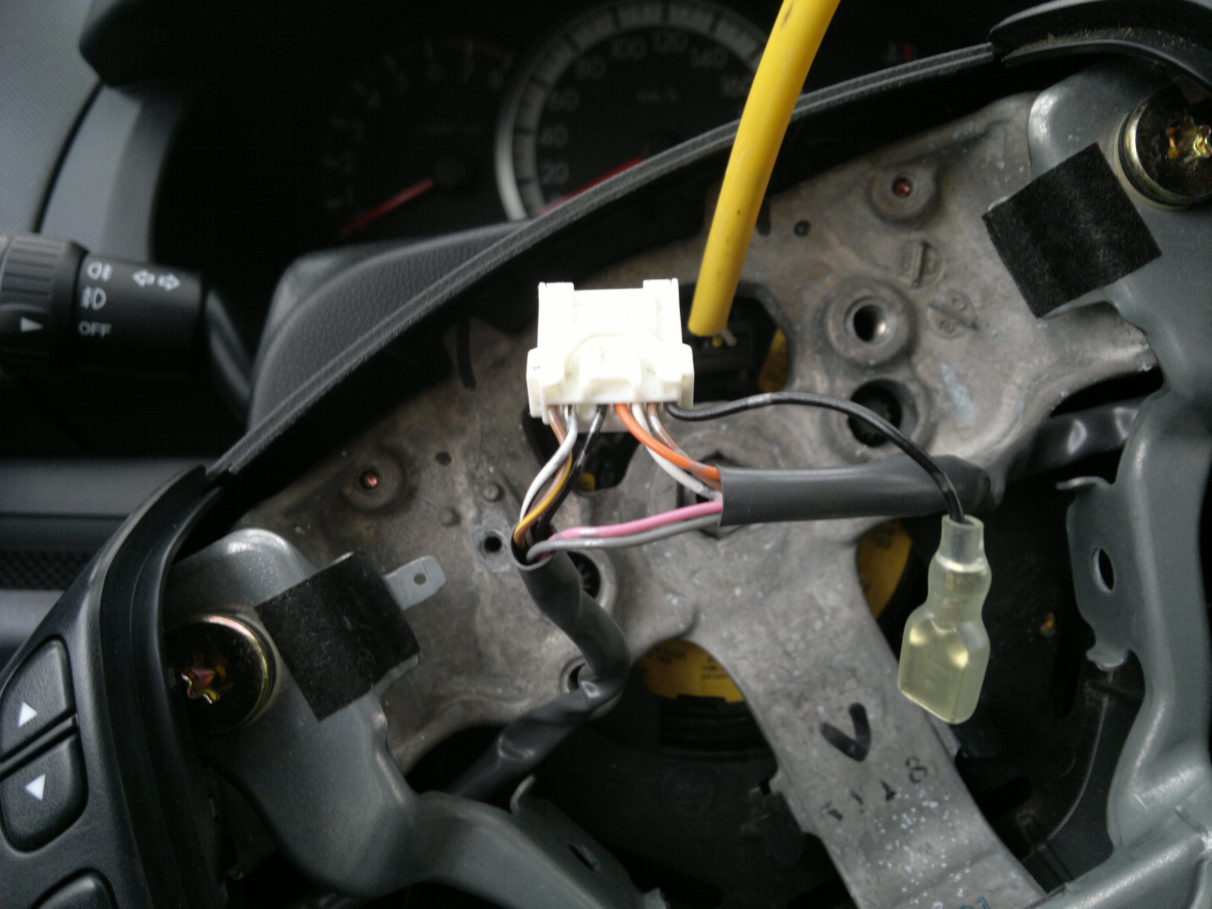

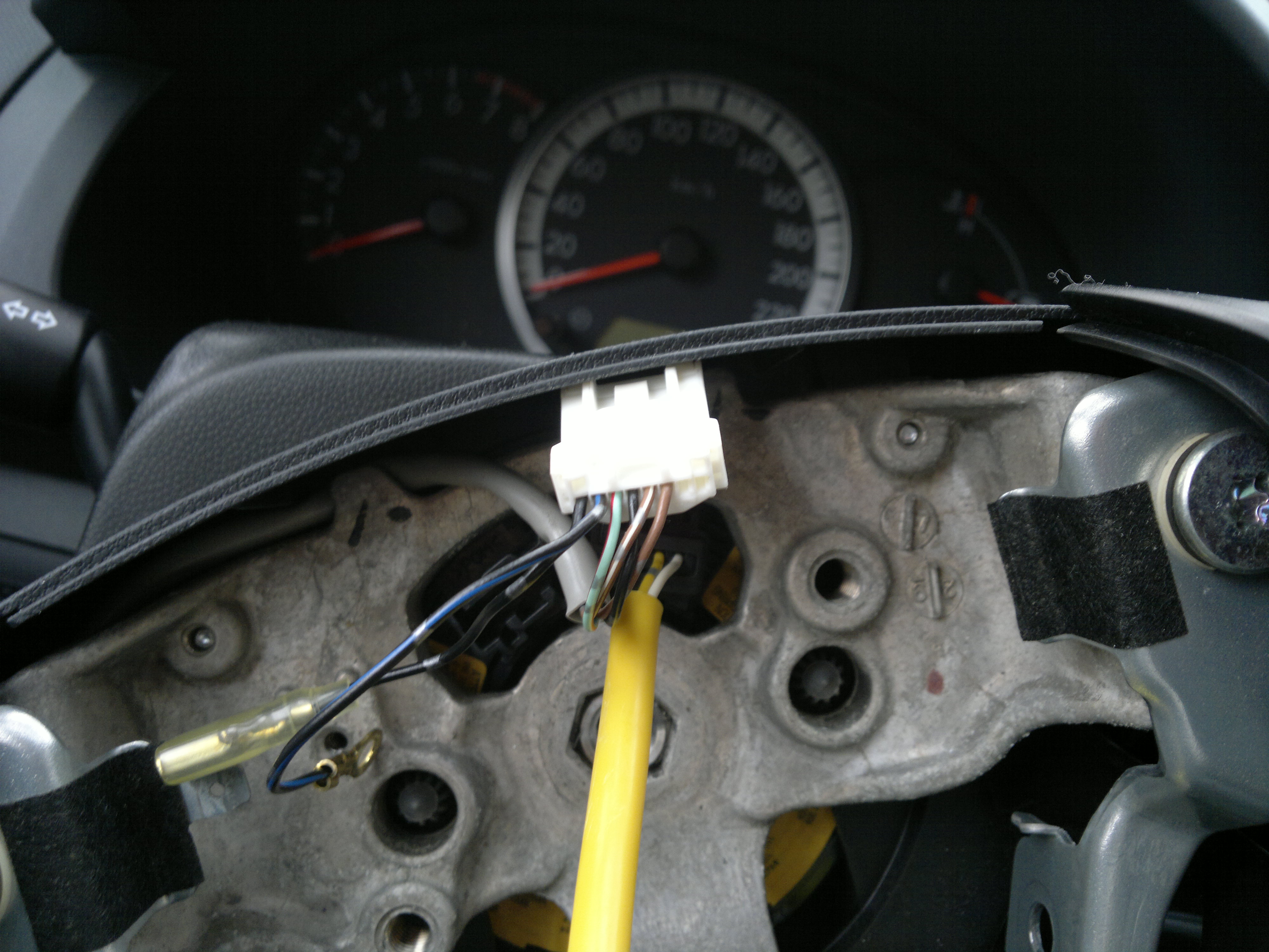

Postprzez mass » 11 gru 2012, 12:27
Zegary na razie zostawilem w spokoju.
Przyszla dzisiaj kierownica. Podobno "na pewno od piatki".
Ale kabelki sie nie zgadzaja.
W tej co dostalem nie ma tej masy z oczkiem przykrecanej na srube i masa jest wogole z drugiej strony wtyczki. Nawet nie probowalem podpinac.
Czy da sie to poprzekladac zeby dzialalo?
Ponizej zdjecia mojej i tej nowej.
Probowalem to podpiac zgodnie z ponizszym, niestety dziala wszystko poza tempomatem.
Czy ktos moglby zobaczyc jak wyglada polaczenie w oryginale?
Wie ktos jakie powinny byc rezystancje sterowania tempomatem?

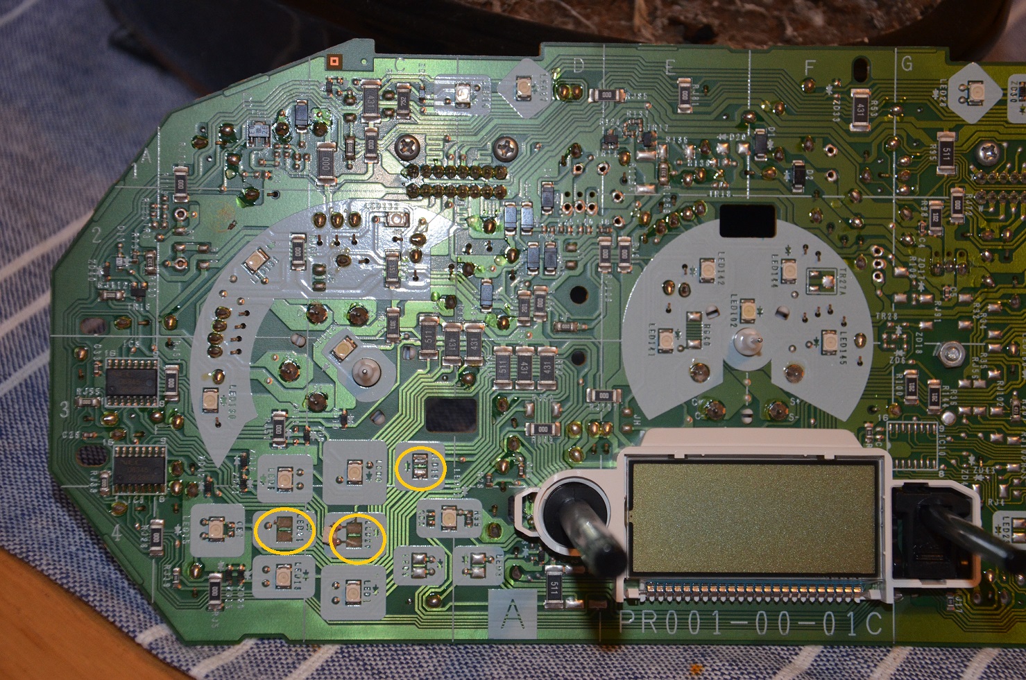

Postprzez matusso » 16 lis 2014, 14:18
Kolego IWI
Ile sobie cenisz za pomoc w lutowaniu licznika?
tez mysle o tempomacie, kierownice dalbym rade wymienic ale nie wiem czy sie odwaze na lutowanie :)
Posiadam rowniez mazde 5 2.0 diesel 143KM z 2006r....
dzieki za odpowiedz
Od: 22 wrz 2014, 09:16
Posty: 15
Skąd: Dębica, Birmingham
Auto: Mazda 5 2.0 diesel, 2006r,
Postprzez iwi » 17 lis 2014, 11:15
Nie wiem jak Ci pomóc. Licznik być może da się naprawić, a być może nie. Musiałbyś podjechać samochodem i można by spróbować lutować, ale te wyrwane diody raczej nie są do polutowania.
Trzeba by odnowić połączenia na pajączka bo wyrwane są punkty lutownicze.
Licząc na godziny to trochę by zeszło (wyciągnięcie licznika, rozebranie, polutowanie, sprawdzenie, złożenie do kupy i zamontowanie) tylko czy Ci się opłaca to naprawiać. Na forum służymy chętnie bezpłatną pomocą, ale robić za kogoś nie mam czasu. Sam zrobisz – będziesz miał satysfakcję – zlecisz komuś – zapłacisz więcej niż warte są liczniki – no i przeszliśmy do sedna. Kup licznik a tego wyrzuć jeśli nie umiesz zlutować. Tylko kup już z diodami tempomatu. Może ktoś kto ma taki oryginalny licznik podzieli się VINem żeby sprawdzić oznaczenie.
