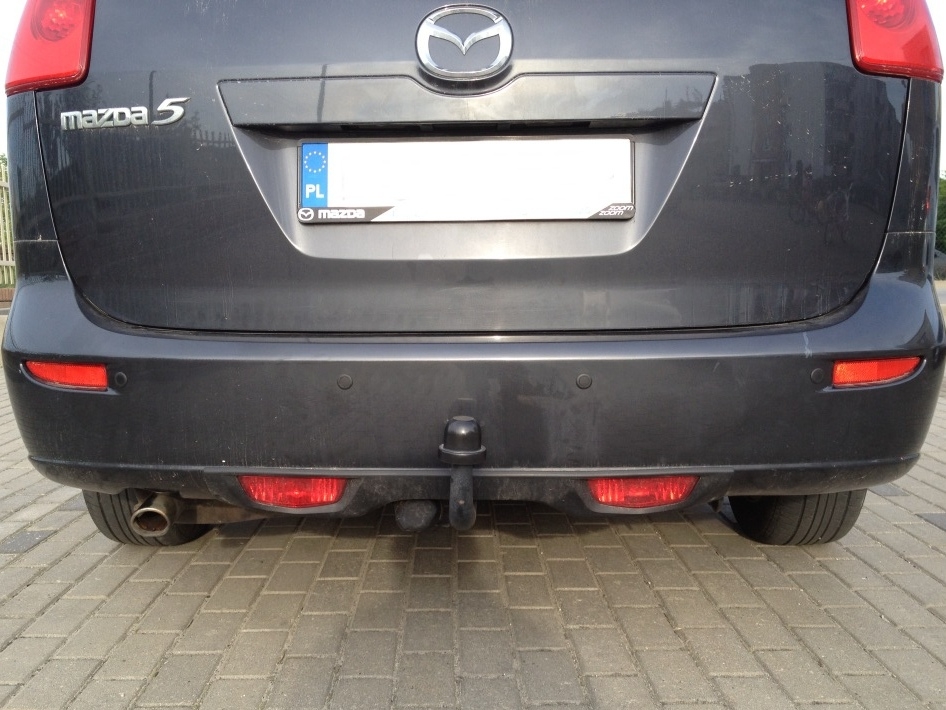

Postprzez iwi » 23 paź 2012, 11:39
A tak u mnie to wygląda. Jeżeli macie hak to minimalnie zwiększcie odległość od środka dla wewnętrznych czujników. Ogólnie działa dobrze, ale czasami rozpoznaje hak jako słupek (chyba), ale co można oczekiwać od czujników za 55zł.
Nie ma co dopłacać do wyświetlaczy – no chyba, żeby widzieć, który czujnik wariuje i pokazuje bzdury, bo w wersji bez wyświetlacza nie wiadomo który się wzbudza.
Co do wersji z 8 czujnikami (przód tył) – to przemyślcie to czy jest warte roboty z kilku powodów.
1. Jeżeli to jest wersja kablowa to bardzo ciężko poprowadzić kable z przedniego zderzaka do środka.
2. Tylne kable też trzeba doprowadzić do środka samochodu.
3. Czujniki przednie są cały czas pod napięciem więc trzeba kupić porządnej firmy bo jak będą się wzbudzały to nas trafi (jedziesz 140km/h i słyszysz pisk czujnika ) :) – czujniki tylne włączane są tylko w czasie włączenia wstecznego.
4. Jeżeli już tak kombinujesz to lepszym rozwiązaniem jest kamerka z przodu i tyłu (z tym, że to źle działa w nocy, we mgle i w czasie deszczu)
WIęc ja odradzam montaż czujników z przodu – oryginalnie montowane przez producenta działają świetnie, ale dokupowane (nie wiem jak Valeo) działają fatalnie (sprawdzałem na własnej skórze i koniec końców odłączyłem kable od przednich czujników

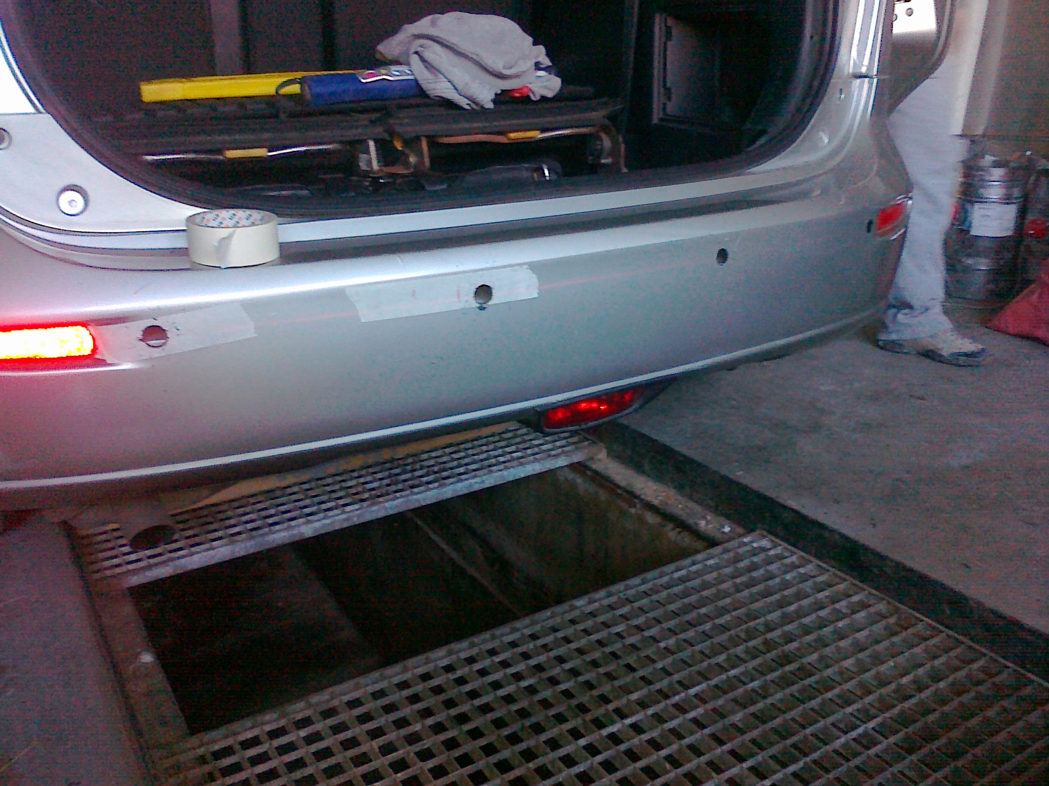

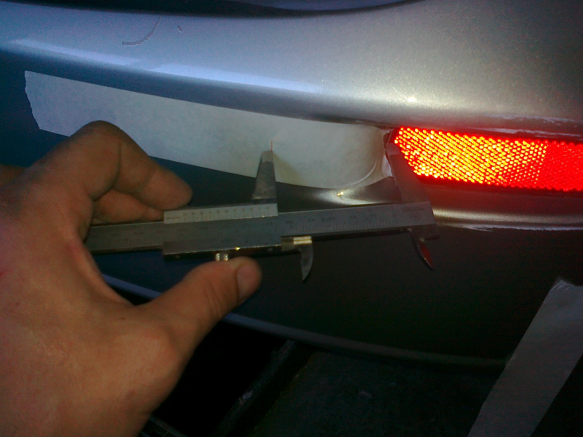

Postprzez jeziorek » 30 kwi 2013, 08:17
Przyszła wiosna, wiec zabieram się za montaż czujników. Mam już kupione i polakierowane.

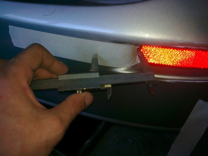

Chcę je zamontować tak jak iwi pomiędzy odblaskami i w związku z tym mam kilka pytań.
1. Wiem ze zderzaka nie trzeba zdejmować, jednak za nim powinna być belka metalowa – czy jest w wystarczającej odłegłości na całej szerokości zderzaka?
2. NIestety nie mam w komplecie otwornicy, mam za to frez 20 mm do wiercenia otworów pod zawiasy we frontach mdf z krótką stożkową prowadnicą. Dostałem go od kolegi – jest bardzo ostry i wydaje się być odpowiedni. Chcialbym podpytać o technikę wiercenia otwórów pod czujniki. Czy lepiej użyć takiego freza, czy też wiertła zwykłego i zacząć od wiercenia na bardzo wolnych obrotąch? Czy może typowa otwornica do drzewa wystarczy?
Postaram się zrobić kilka fotek, tak by kolejna osoba wiedziała co gdzie i jak.
pozdrawiam
jzk

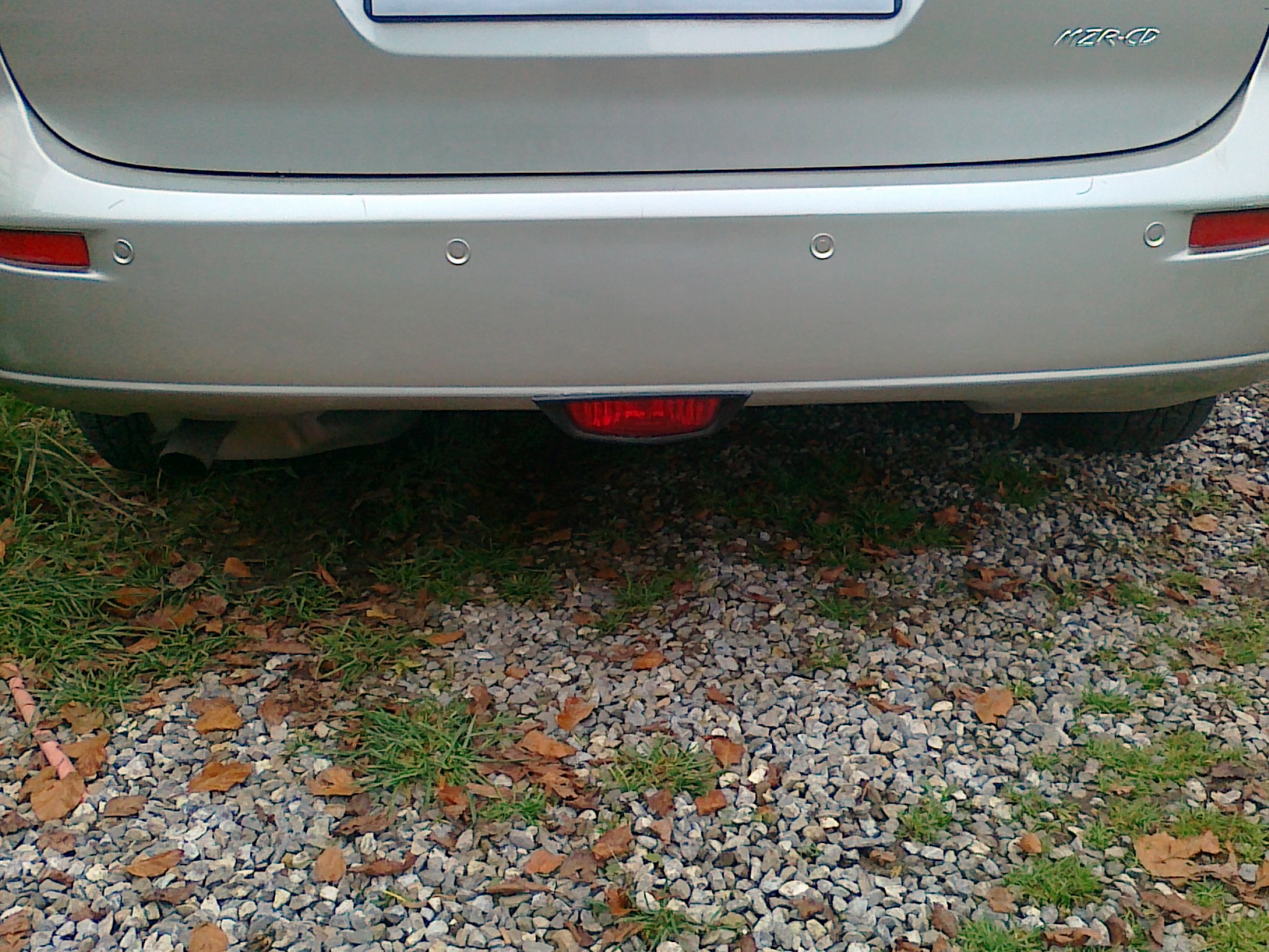

Postprzez M5 » 20 maja 2013, 18:28
Właśnie zamontowałem. Układ idealny do M5.
https://www.dropbox.com/s/r1ynz7z1v4otouv/IMG_0783.JPG
Oczywiście wziąłem pod uwagę wszystkie cenne uwagi poprzedników.
Przeprowadziłem wnikliwe badania przed montażem i wreszcie sfinalizowałem zmagania.
Zamontowałem Parking System zakupiony za 285PLN. Cztery czujniki sygnalizacja dźwiękowa.
Działa znakomicie i wykrywa cienki kijek trekingowy bez problemu.
Fantastycznie wyszło zamontowanie przy odblaskach zewnętrznych czujników lekko odchylonych na zewnątrz.
Dzięki temu pole ochrony działa idealnie nawet podczas wjazdu tyłem pomiędzy ciasno ustawione auta lub w garażu wykrywa ściany boczne i przy próbie najechania na obcierke sygnalizuje ciągłym piskiem. Idealnie działa tak jak tego oczekiwałem.
Sygnalizuje pulsowaniem o wysokim krawężniku, natomiast niskie są ignorowane. Wykrywa siatkę ogrodzeniową i krzaki.
Mikrofony dają wiązki 25cm wzdłuż do 2metrów. Nad zderzakiem jest martwa strefa. Na wysokości mikrofonów i w dół do 25cm jest strefa wykrywania i działa idealnie. Mikrofony mają oznaczenia UP i strzałkę ale zamontowałem ich odwrotnie bo coś mi się wydaje że producent coś sknocił z oznaczeniem.
Reszta jest banalna.
Pozdrawiam.

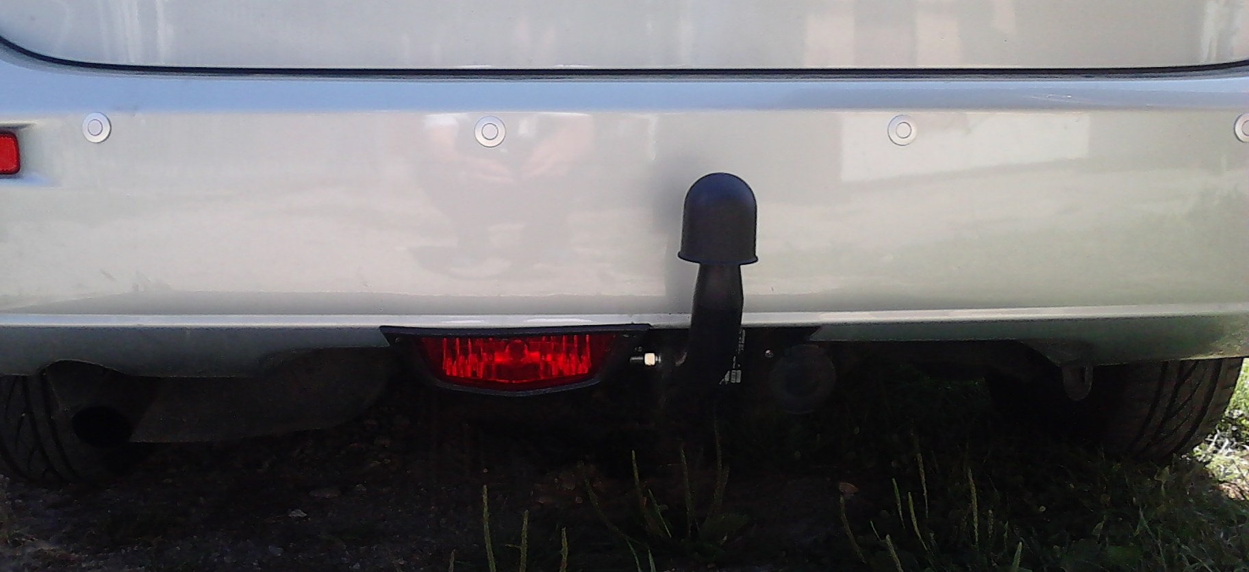

cristow napisał(a):Witam ponownie.
Zamontowałem bez zadnego zdejmowania zderzaka.
Przwody od czujników wprowadzilem do bagażnika tym samym otworem którym wychodzi zasilanie do światla przeciwmgielnego.
Dziala Super !
Oto fotka:

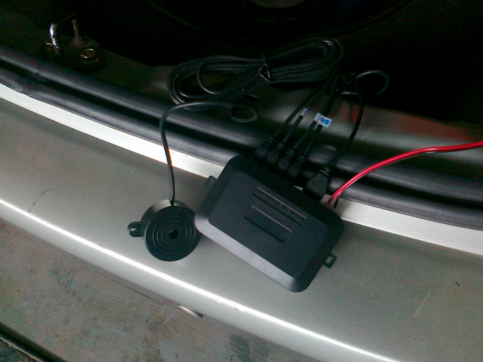

troszkę odświeżę temat, wczoraj założyłem czujniki i porobiłem kilka fotek.
Z allegro 55zł zwykłe czarne, malował lakiernik działają
Montaż bez zdejmowania zderzaka i jak pisali przedmówcy przechodzimy z wiązka od przeciwmgielnego do środka (od strony pasażera)

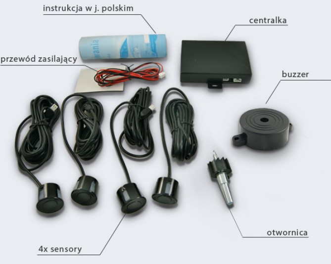

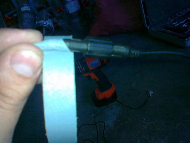

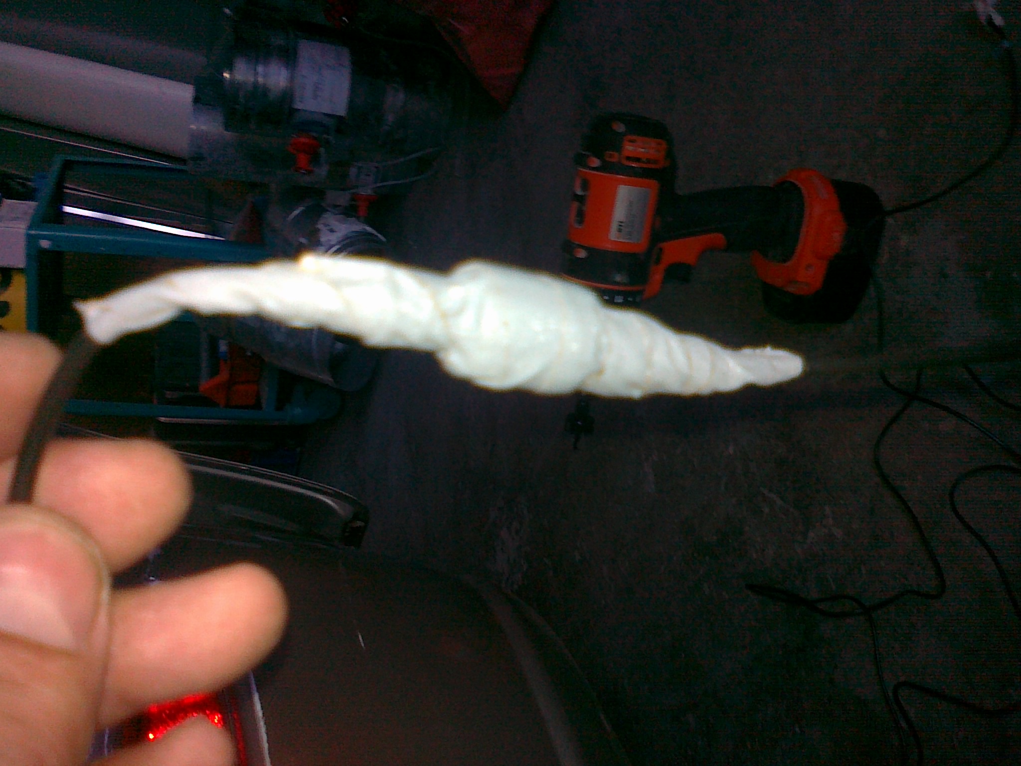

Czujniki posiadając t.z.w złącze serwisowe wiec dla spokoju owinąłem tasiemką, widać tam też otwornicę która nabyłem z zestawem czujników.

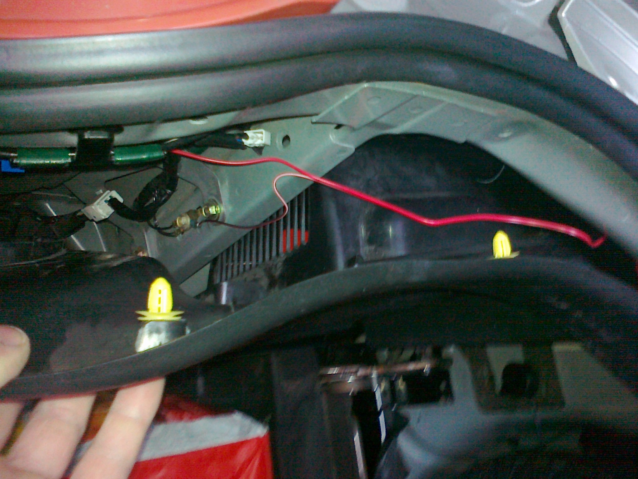

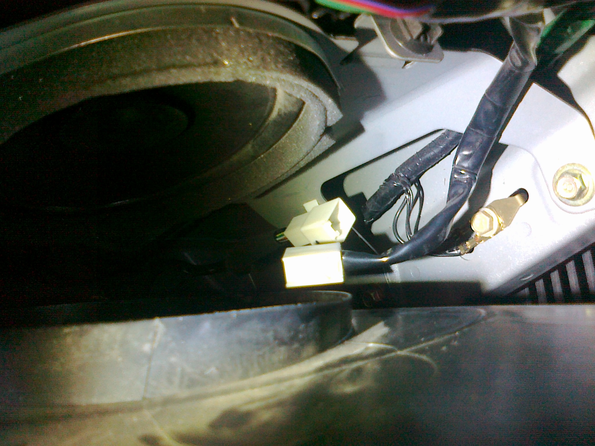

Kolejny krok zdemontowanie prawego boczku choć zakończyłem na odkręceniu 3 śrub i miałem już dosyć miejsca(na zdjęciu również widoczne żółte zatrzaski troszkę!!! siły lub podważyć i wyjdzie bez łamania)

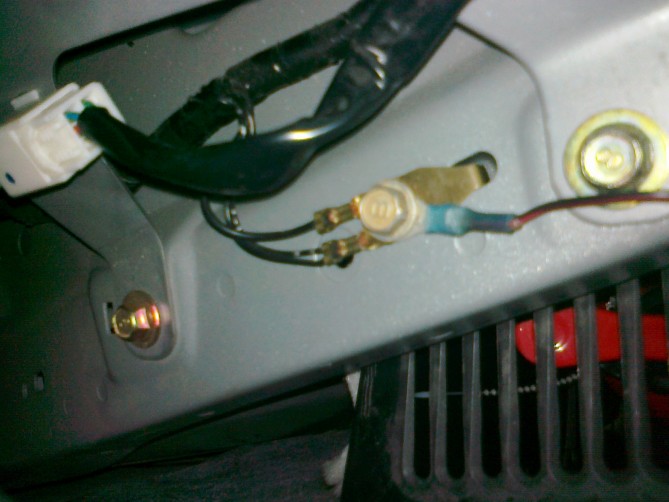

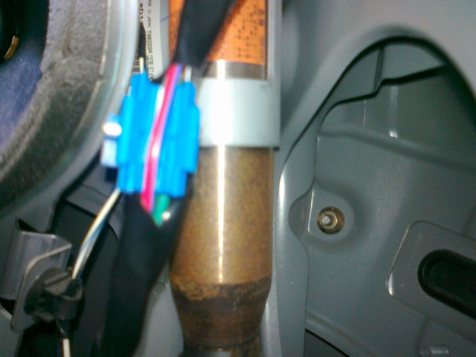

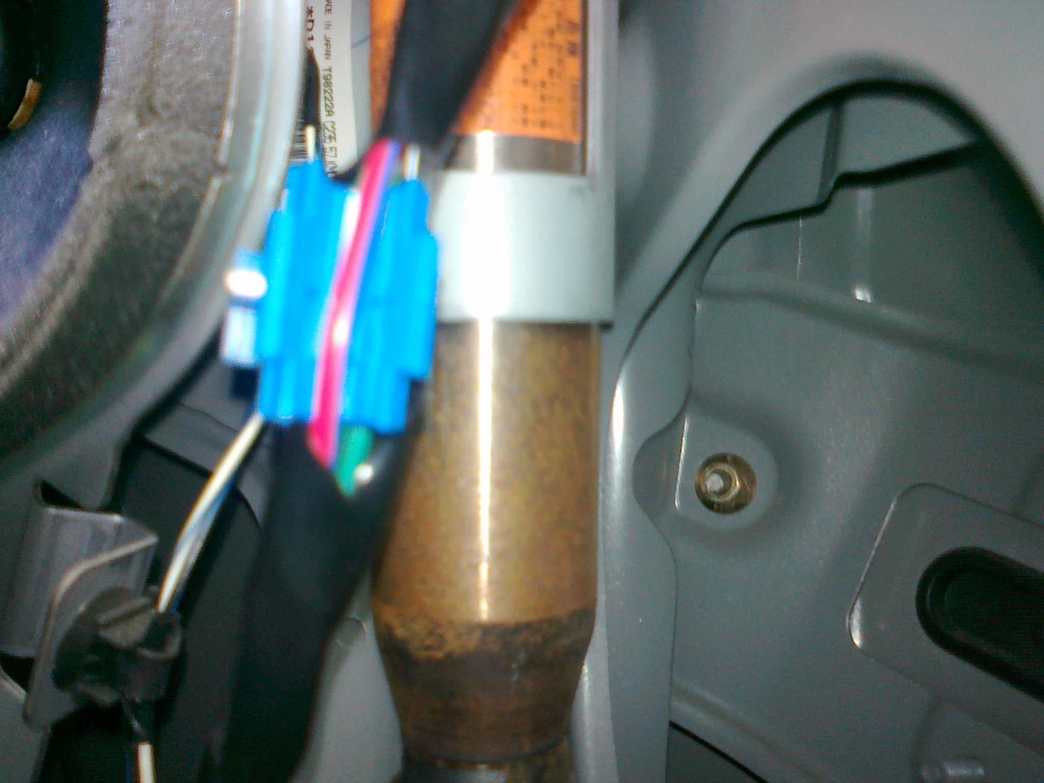

Pod głośnikiem biała kostka wiązka tylnej lampy kabelek niebiesko/czerwony światło wsteczne tam +,
do śruby z masą –:) i gra.
centralkę i buzer upakowałem za plastik i teraz testuje
