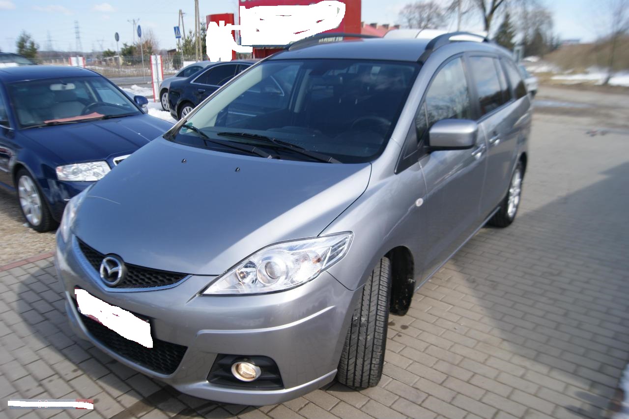

Może ma ktoś doświadczenie i może polecić jakie DRL zamontować w takiej kratce, nad/obok halogenu ?
sorry za fotkę, pochodzi jeszcze od sprzedającego :–)

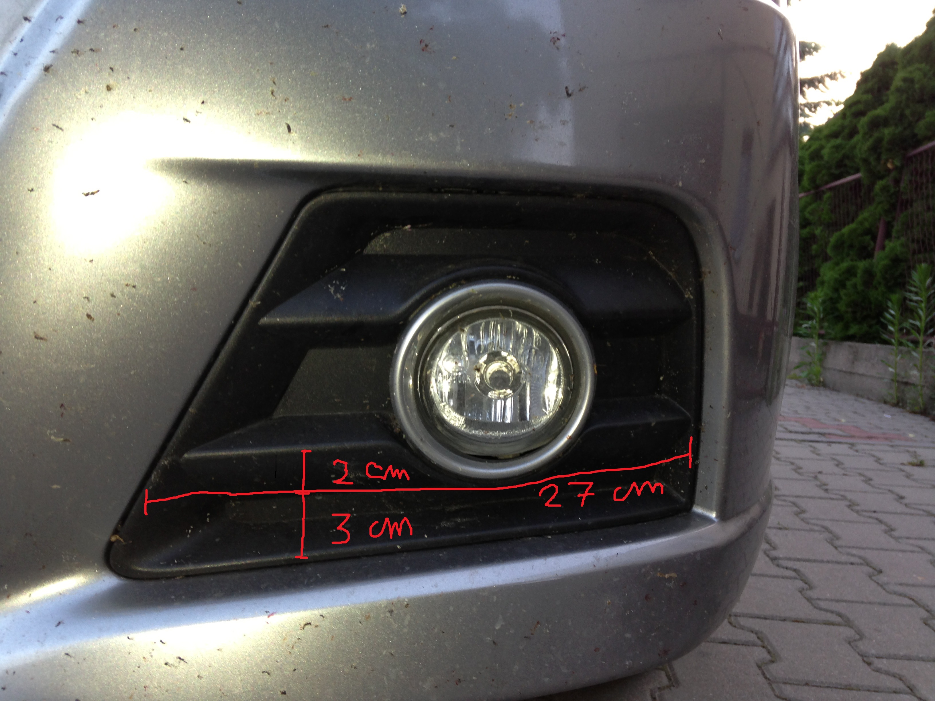

czy mozesz zrobic:
– fotke od przodu auta?
– fotke jednej kratki... i nanies na nia wymiary nad i pod swiatlem przeciwmgielnym (szerokosc i wysokosc dostepnego miejsca)
obejrzymy, pomyslimy ;)

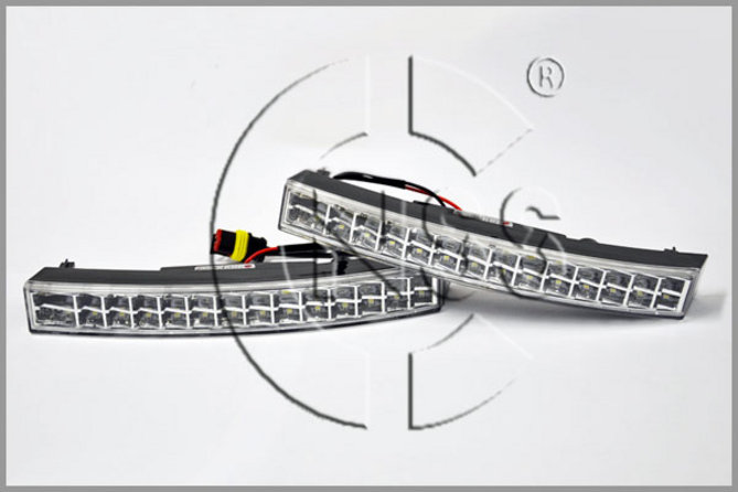

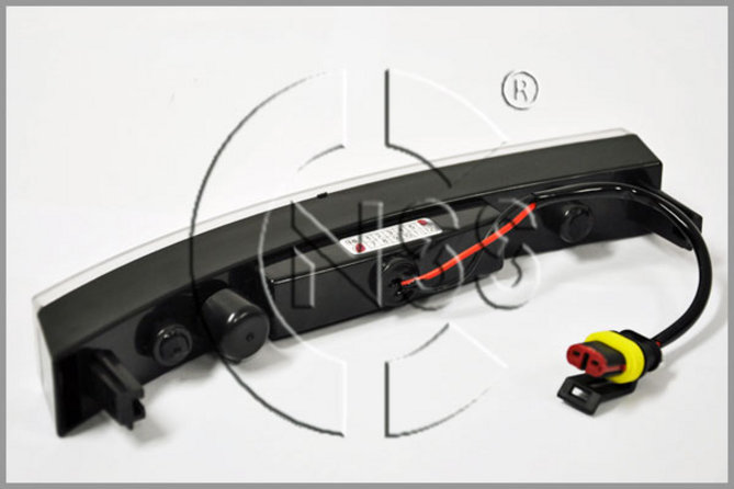

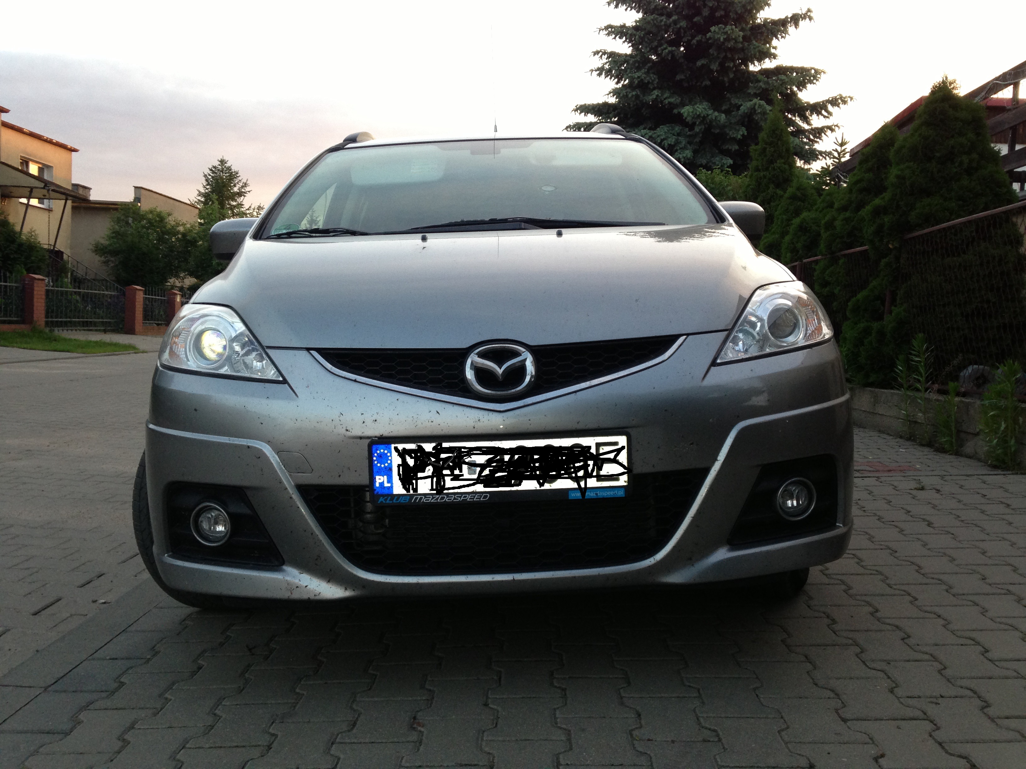

Postprzez wegus_1 » 5 cze 2013, 22:26
przód i kratka oraz światła jakie znalazłem tylko pytanie czy się zmieszczą w kratkę pod halogenem

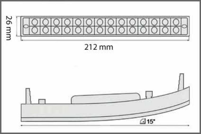

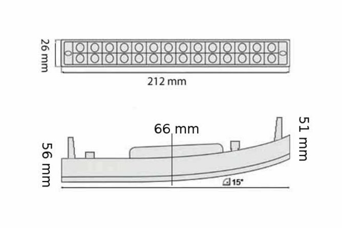

Postprzez Wojtek » 5 cze 2013, 22:54
dobry wybor i z homologacja ;)
na ich stronie jest rysunek-przymiar... wydrukuj i wytnij
wtedy powinienes miec pewnosc czy wejda ;)
Posty: 17532 (110/485)
Postprzez wegus_1 » 6 cze 2013, 09:51
sięgają dosyć głęboko, zrobię model i spróbuję :–)

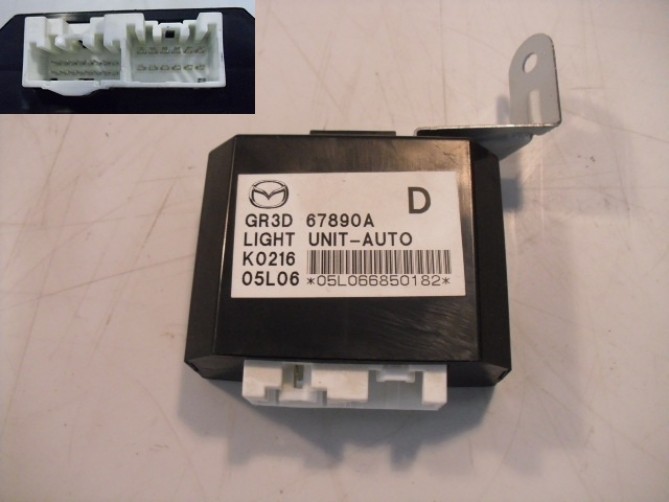

Postprzez HAJNA » 13 sty 2014, 16:45
Może my też mamy taki element do świateł.Trzeba go przerobić
Od: 4 sty 2014, 17:45
Posty: 11
Auto: Mazda 5 1.8benzyna 2008
Postprzez Wojtek » 13 sty 2014, 16:48
trzeba miec schematy elektryczne tych modulow swiatel...
Postprzez HAJNA » 13 sty 2014, 17:36
Wiesz gdzie znajduje się ten moduł w naszych madziach? :)

Postprzez Wojtek » 14 sty 2014, 23:26
HAJNA napisał(a):Wiesz gdzie znajduje się ten moduł w naszych madziach?
pod deska rozdzielcza...

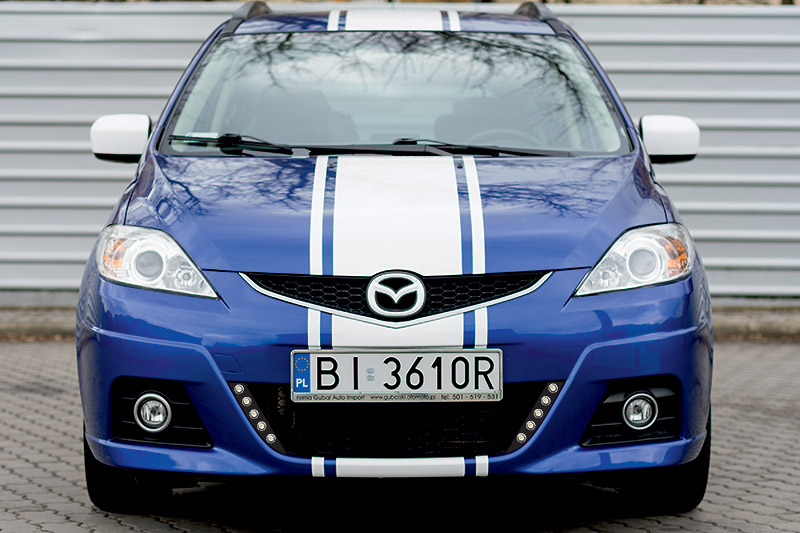

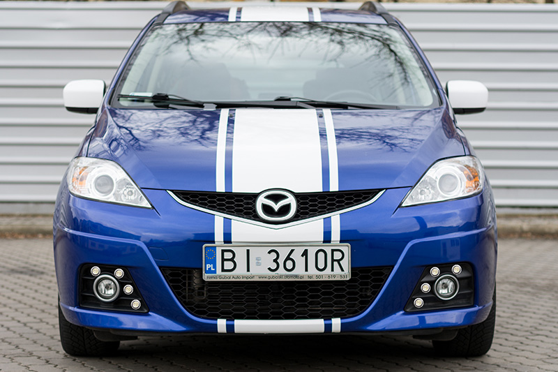

Postprzez hrabia82 » 5 kwi 2014, 20:24
Podepnę się pod temat świateł dziennych do M5.
W ostatnich dniach kombinuję na razie z wizualkami jakie DRL wybrać i jak je zamontować.
Które waszym zdaniem wygląda najfajniej?
NSSC 824HP. Tylko przy montażu dość mocno trzeba kombinować by zachować kąty świecenia no i zderzak dziurawiony.
NSSC 502HP
NSSC 502HP ale w innym umiejscowieniu. Tu najprościej wykonać dodatkowy element i go zamontować praktycznie bez inwazyjnie i w każdej chwili będzie można zdemontować nie pozostawiając śladu.
NSSC 502mini jw tyle tylko że mniejszej średnicy oczka.
