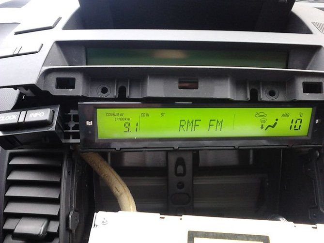

Efekt poniżej. Na zdjęciu 2 wyświetlacze (stary i nowy)
Wyświetlacz z komputerem

Postprzez Wojtek » 1 mar 2012, 15:35
super robota :D
p. dodaj tylko zdjecia z numerami...

No i udało się. To rzeczywiście proste. Ważne, żeby wyświetlacz miał przyciski "info". Szkoda tylko, że musiałem czekać na odpowiedź ponad 2 lata. Ale i tak wielkie dzięki. Prz okazji pozdrawiam wszelkie ASO, które każą wymieniać radio, czujniki i inne duperele i koszt wychodzi im wyższy niż wartość samochodu. Gratuluję "głębokiej wiedzy serwisowej"!

grafitmet napisał(a):No i udało się. To rzeczywiście proste. Ważne, żeby wyświetlacz miał przyciski "info".
Dokladnie.
Ja szukałem na chybił trafił wyświetlacza z przyciskiem INFO obok CLOCK a w swoim miałem SET i CLOCK.
Nie odpisałeś przypadkiem numeru tej części – będzie łatwiej dla wszystkich.
Ja będę mógł odpisać numer jak będę podłączał DVD pod wyświetlacz. Na razie stanąłem na synchronizatorze V sync i H sync

Numer wyświetlacza, który podszedł akurat do mnie to CC33 B

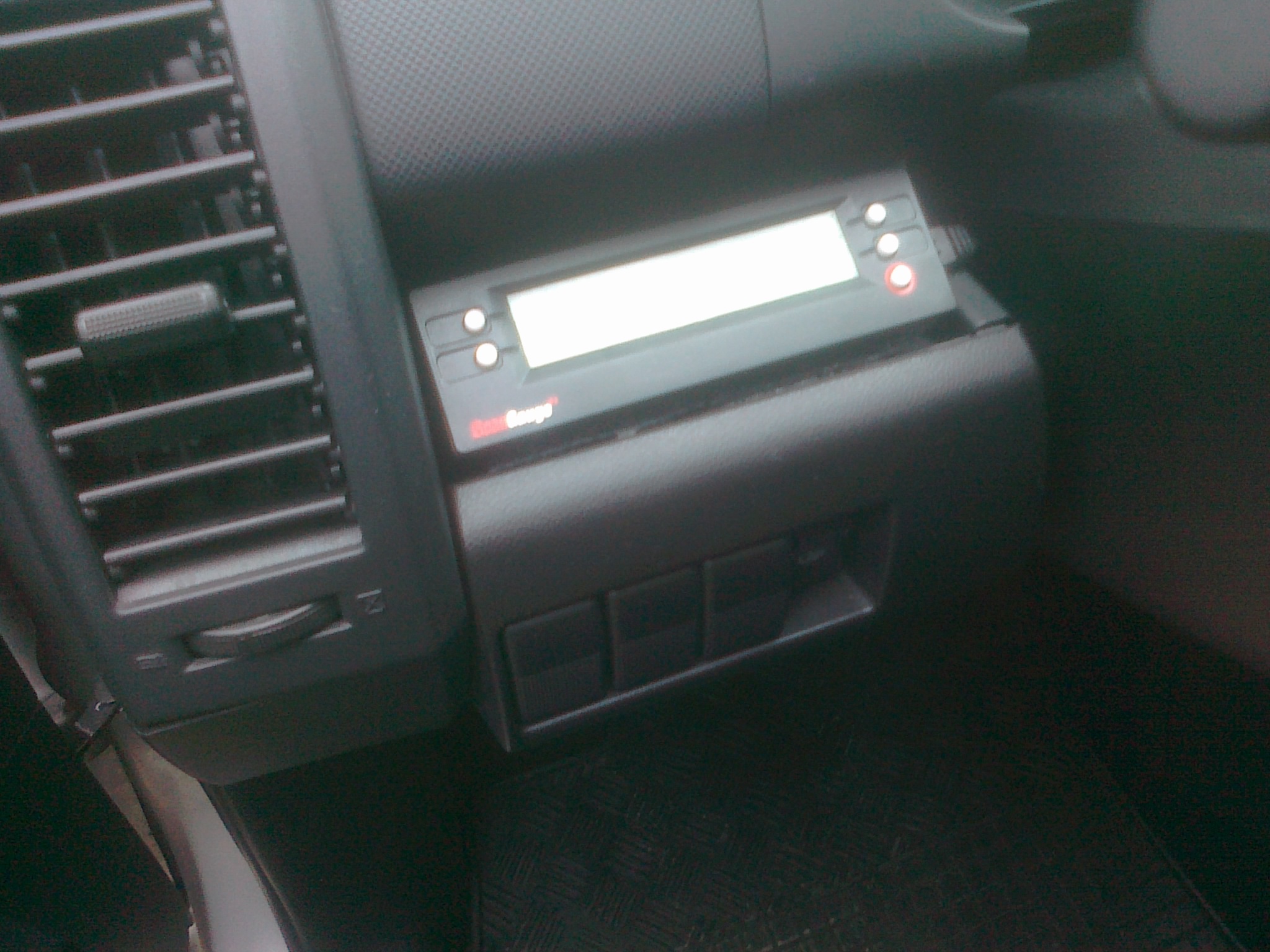

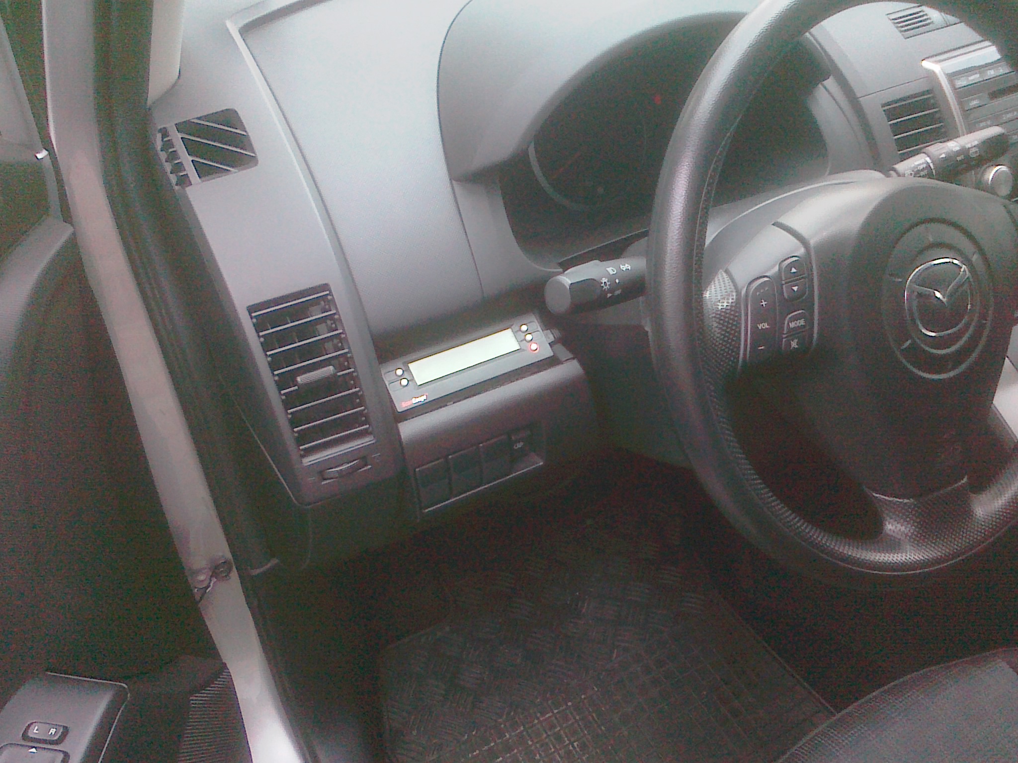

Postprzez qqpp » 28 cze 2012, 13:51
E tam ja mam wersje US z klimatronikiem, a sprawę spalania rozwiązałem w sposób jak na zdjęciach.
Zresztą nie tylko spalania. :D
