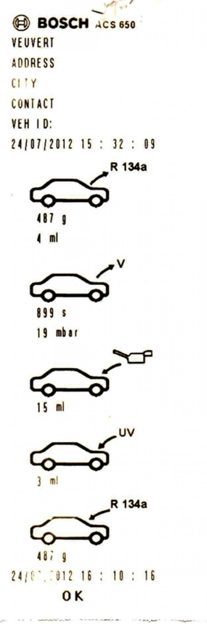

Postprzez Wojtek » 24 maja 2014, 20:01
Powinieneś otrzymać wydruk z maszyny...
Tam powinno być również jaką próżnię przeszła klima i ilości czynnika, oleju i barwnika...
Chyba masz to... :>

Postprzez Wojtek » 24 maja 2014, 20:11
heh... na stronie drugiej tego tematu masz przykład poprawnego wydruku... (nie ilości)
Jak go uzyskasz, to może go zeskanujesz?

Postprzez Wojtek » 3 cze 2014, 18:47
przypomnę jak wygląda poprawny wydruk z automatu do sprawdzania i uzupełniania czynnika w układzie klimatyzacji :)
