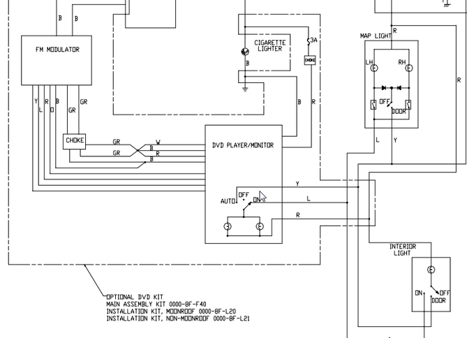

Witam, jestem na etapie montażu radia Android 2din do Piąteczki, miałem duże navi, kamere cofania i DVD w podsufitce. Chciałbym wykorzystac ori kamerke żeby wpiac sie do Androida Chinchem i to samo w kwestii wyświetlacza w podsufitce żeby powielic obraz z radia do podsufitki. Dlatego prosiłbym o schematy elektryczne żeby wiedziec bez wiekszej rozkminki co gdzie przelutowac. Prosze o pomoc.

W schemacie na końcu masz cały diagram.
DVD_Kit_Moonroof_(Mazda5).pdf
(679.88 KiB) Pobrane 114 razy
DVD_Kit_Non-Moonroof_(Mazda5).pdf
(597.8 KiB) Pobrane 124 razy
DVD_Owners_Manual_(English).pdf
(397.78 KiB) Pobrane 179 razy
