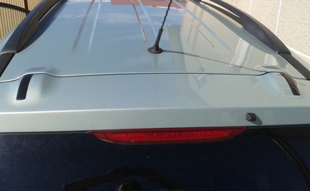

Miałem ten sam problem. Kupiłem klej do tworzyw (nie FORCH K151, inny, producenta już nie pamiętam). Kupa zabawy z oczyszczeniem, klejeniem, potem lakierowaniem. Po 2-3 miesiącach pęknięcia pojawiły się ponownie. Miałem dać sobie z tą usterką spokój. Ale przez zupełny przypadek w sklepie motoryzacyjnym znalazłem i kupiłem naklejkę z elastycznego tworzywa o grubości około 2 mm. Nakleiłem ją na kleju o dość szerokim zakresie temperatur, mniej więcej od -30 do +70 st. C. Czarne naklejki moim zdaneim nie najgorzej komponują się z czarnymi relingami. Od ponad roku mam spokój. Wygląda to tak:

Widok jednego zawiasu
Widok całej klapy

Ciekawe pomysł. Chyba tańsza opcja niż lakierowanie klapy.
Jak się nazywają te paski ?

Postprzez Gregor735 » 20 maja 2014, 18:17
To jest naklejka 3D. Ja akurat trafiłem na zwykły czarny pasek bez żadnych napisów. Z jednej naklejki za kilkanaście zł wystarczyło na oba zawiasy. W moim przypadku oryginalna taśma klejąca nie wytrzymała wysokich temperatur do jakich nagrzewa się klapa i dlatego musiałem użyć lepszego kleju.
