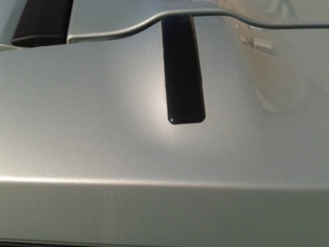

Miałem ten sam problem. Kupiłem klej do tworzyw (nie FORCH K151, inny, producenta już nie pamiętam). Kupa zabawy z oczyszczeniem, klejeniem, potem lakierowaniem. Po 2-3 miesiącach pęknięcia pojawiły się ponownie. Miałem dać sobie z tą usterką spokój. Ale przez zupełny przypadek w sklepie motoryzacyjnym znalazłem i kupiłem naklejkę z elastycznego tworzywa o grubości około 2 mm. Nakleiłem ją na kleju o dość szerokim zakresie temperatur, mniej więcej od -30 do +70 st. C. Czarne naklejki moim zdaneim nie najgorzej komponują się z czarnymi relingami. Od ponad roku mam spokój. Wygląda to tak:
Widok jednego zawiasu
Widok całej klapy

Postprzez Gregor735 » 20 maja 2014, 18:17
To jest naklejka 3D. Ja akurat trafiłem na zwykły czarny pasek bez żadnych napisów. Z jednej naklejki za kilkanaście zł wystarczyło na oba zawiasy. W moim przypadku oryginalna taśma klejąca nie wytrzymała wysokich temperatur do jakich nagrzewa się klapa i dlatego musiałem użyć lepszego kleju.

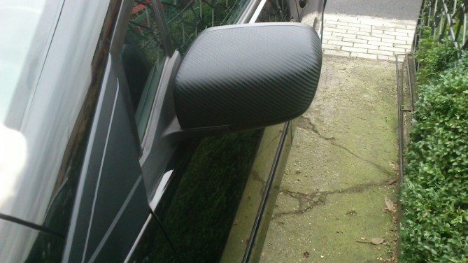

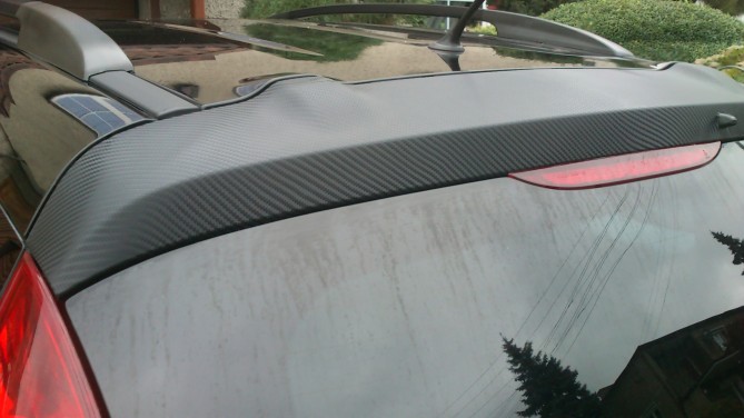

Postprzez michu63000 » 12 paź 2014, 15:08
Witam , też miałem ten problem i zrobiłem to :
a żeby pasowało do reszt zrobiłem też to :
mam zamiar jeszcze zrobić te trójkąty plastykowe w karbonie, chyba nie wygląda to jak " wiejski tunning ".

Postprzez michu63000 » 13 paź 2014, 10:29
Są dostępne różne kolory tej folii – allegro.
michu63000
