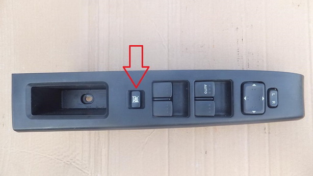

Sterowanie szybami-nie działa z fotela kierowcy sterowanie szybami pasażera i tyłu.Indywidualnie wszystko działa ok

Prawdopodobnie zepsuł się przełącznik opuszczana szyb. Sprawdź na krótko czy zadziałają.

Na indywidualnym sterowaniu szyby do dołu i do góry, aż kliknie przekaźnik i będzie ok.

A nie jest wciśnięty czasem ten przycisk ?

Wątków już było dużo na ten temat. Musisz zaprogramować szyby. Szybę ze sterowaniem musisz opuścić w dół i przytrzymać ok 2-3 sekund i od razu do góry i tak samo 2-3 sekundy po zamknięciu przytrzymać przycisk. Następnie tą czynność powtórz z panelu kierowcy. I tak każda szyba po kolei. U mnie czasami trzeba było kilka razy góra-dół i w końcu załapało z panelu kierowcy.
