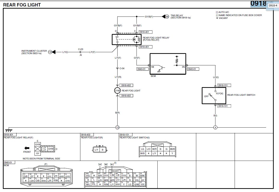

tutaj nie ma linków – tylko określenie czego masz szukać – dla ułatwienia znalazłem:
Czyli po wysterowaniu przez komputer (BCM) włącza się przekaźnik i zapalają się jednocześnie żarówki i kontrolka. Ja bym zaczął od odłączenia tego przewodu co wchodzi na 3N, albo jeśli ten problem świecenia jest częsty to po samoczynnym załączeniu się światła przeciwmgielnego sprawdziłbym czy na 3N jest masa.
Jak widać jest tam rezystor podciągający (zapewne do +12V w celu wyeliminowania samoczynnych załączeń się świateł) – czyli jak na wejściu nie ma masy to tym rezystorem ustala się stan wysoki – być może w nim tkwi problem.
Jeśli natomiast światła się świecą, BCM nie wystawia masy na 1N to może przekaźnik walnięty np: sam ma jakieś przebicie do masy (mało prawdopodobne, ale więcej możliwości nie widzę).
Przekaźnik jest na stałe podpięty przez bezpiecznik do zasilania +12V, a masę pobiera z BCM.
