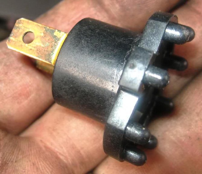

Witajcie,
Jakby komuś przednia lampa (H7) przerywała co jakiś czas, np. podczas jazdy na wybojach to sprawdźcie tą czarną przejściówkę pomiędzy żarówką a kostką przyłączeniową.
Najprawdopodobniej tak jak i u mnie rusza się jeden z "wąsów". Koszt ok. 30 zł.
Swoją drogą jak na kilka wymian żarówek to słaby ten adapter

potwierdzam... styki tez lubia zieleniec ;)
ps. wrzucam zdjecie kolegi:

Postprzez naiLo » 31 lip 2012, 13:25
słaby ten adapter u mnie lampa przerywała po czym jak sprawdziłem dokładnie to plastik się stopił

Postprzez M5 » 28 gru 2012, 22:49
Warto jest wypolerować styki adaptora żarówki...(blaszki miedziane na foto Wojtka). Od momentu gdy wypolerowałem je na lusterko, żarówki są już ponad rok. Kostki dzięki temu się nie grzeją.
Zrobiłem to tak: Proxxon na 10 tyś/obr. + mikroszczotka mosiądz. Potem filcowa i świeci się jak złoto. Lekko scisnąłem i podczyściłem złączki kostek. Po tym zabiegu kontakt się poprawił pomiędzy adaptorem i kostką połączeniową. Jak się tego nie zrobi na czas...Spalą się kostki połączeniowe i to jest nieuniknione...bo te kostki nie są osłonięte i owe blaszki adaptora do których są podłączone. Guma uszczelnia tylko reflektor i połowę adaptora.
