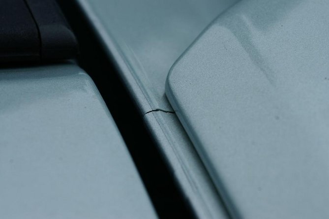

Postprzez uciu » 14 cze 2012, 17:50
No i mam kolejne pęknięcie...
o ile te dwa , o których pisałem wyżej są minimalne, jakby spowodowane zbyt mocnym przykręceniem spojlera tak to (w miejscu oznaczonym na czerwono) jest większe i obie częście klapy można wyginać w tym miejscu.
Myślałem, że pęknięcie powstało przez kabel z anteny CB – powstało jakieś naprężenie itd. Ale próbowałem teraz i to na pewno nie kabel bo jest lużny w szczelinie. Kalpą też nie trzaskam wiec pękło samo od siebie....
Nie wiem czy ściągać ten spojlej i próbować to naprawić czy to olać. Wie ktoś jak Mazda mocowała spojlery? Są tylko śruby czy są też przyklejone?

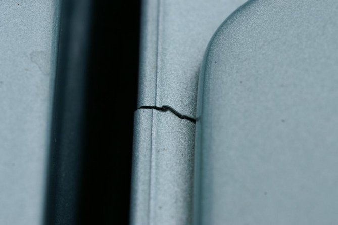

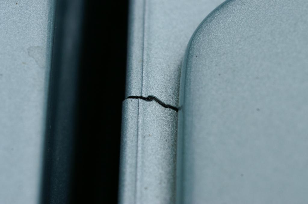

Postprzez uciu » 22 cze 2012, 12:03
dodaje zdjęcia pęknięcia (soki za opoznienie ale miałem tygodniowe "wakacje" w szpitalu;–)

Postprzez gryfel1997 » 22 cze 2012, 20:27
witam .z tego co widzę na zdjęciu klapa ci pękła z powodu zbyt mocnego dokręceni spojlera .Pęknięcia w mazdach pękają na zawiasach.

Postprzez uciu » 22 cze 2012, 21:55
gryfel1997 napisał(a):witam .z tego co widzę na zdjęciu klapa ci pękła z powodu zbyt mocnego dokręceni spojlera .Pęknięcia w mazdach pękają na zawiasach.
tez tak mi się wydaje.... ten daszek to oryginał Mazdy, założony w fabryce/salonie
z tym, że te pęknięcie powyżej pojawiło się w ciągu ostatniego miesiąca, z tymi mniejszymi przy szybie już auto kupiłem

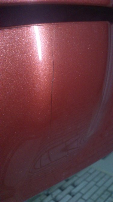

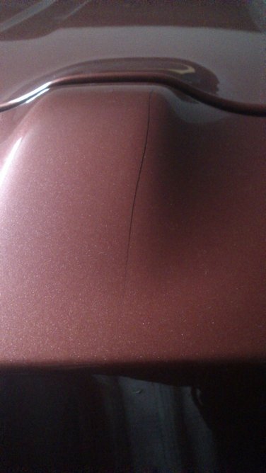

Postprzez Soldi » 26 cze 2012, 08:39
Tak to wygląda u mnie:

Postprzez gryfel1997 » 26 cze 2012, 17:19
witam,
Tak właśnie wygląda pęknięcie klapy mazdy 5. W tym samym miejscu z prawej i lewej strony.
Ja naprawiłem to sam . Dwuskładnikowym klejem FORCH trzyma 2 lata
