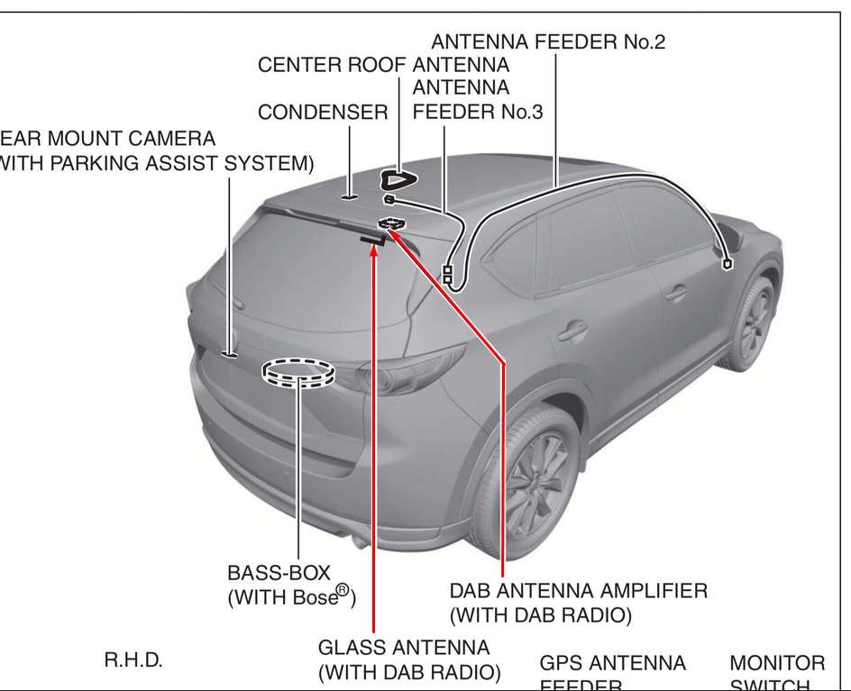

Postprzez mario-k » 14 lis 2020, 20:19
Panowie może ktoś coś robił przy mazdzie cx-5 i wie gdzie znajduje się antena DAB bo raczej w płetwie na dachu nie jest a kamera zakluca mi prace radia DAB.Pozdrawiam

Postprzez mario-k » 14 lis 2020, 21:58
O dzienki wielkie
