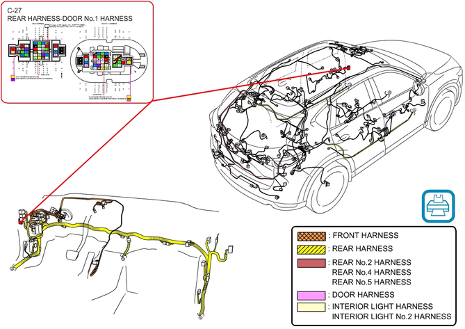

@del

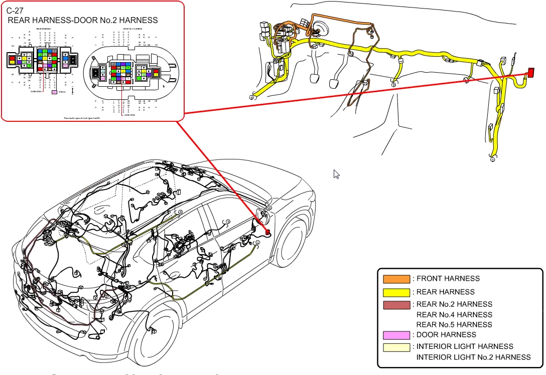

Wtyczka dla wersji na EU wygląda tak:

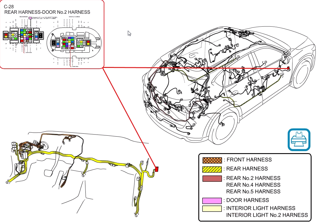

A dla USA tak:
Więc jak widać nie ma różnicy

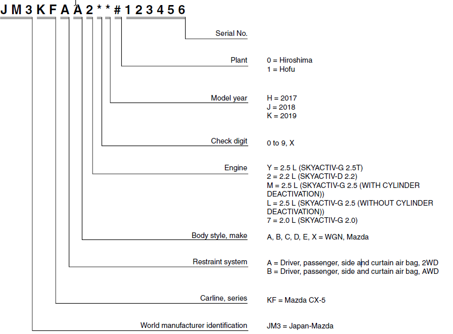

Wystąpują także takie numery VIN:
JM3KFBBL
JM3KFBXL
JM3KFAAM
JM3KFBDM
JM3KFBDY
JM3KFBXM
JM3KFBAM
JM3KFAD2
JM3KFBCL
JM3KFBC2
A CX-5 od 2019 posiadają takie VIN-y:
JM3KFBEL
JM3KFAEY

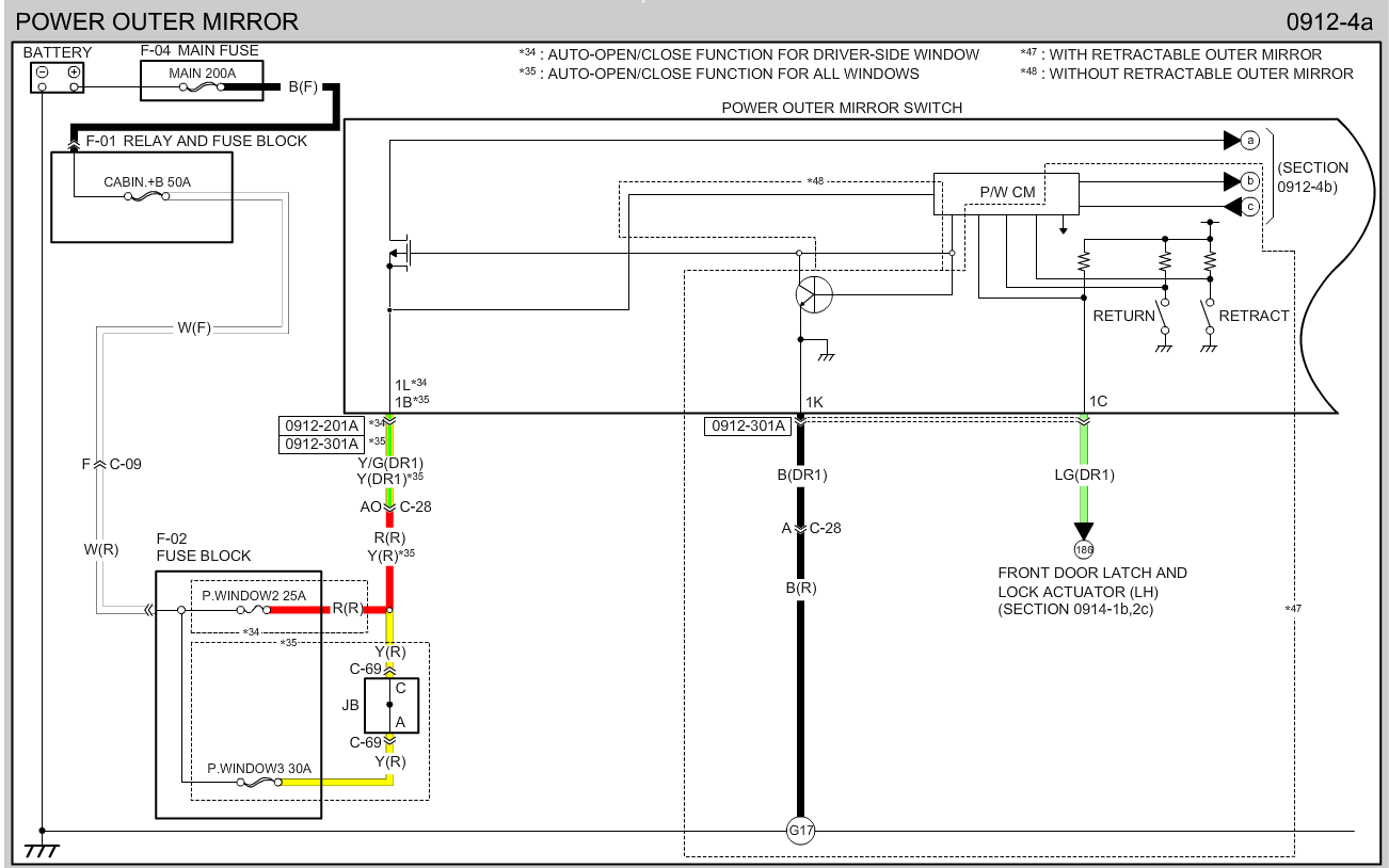

Postprzez del » 21 maja 2019, 10:35
Rozumiem, że to jest główna wtyczka drzwi? Zależy mi przede wszystkim na tym, aby tak jak radził @rafik85 sprawdzić ile pinów ma wtyczka lusterka i klamki (o ile w modelu o tym VINie jest wiązką do klamki).
Przejrzałem pdf, ale niestety po symbolach nie jestem w stanie zidentyfikować wtyczek (o ile wtyczki lusterka i drzwi tam są).
@k31t dzięki za wrzucenie schematów! Mam już pewność, że główna wtyczka będzie pasować.

Postprzez darrecki » 21 maja 2019, 12:03
Jeśli gniazdo w dolnej części słupka A ma identyczne połączenia, to już nie ma znaczenia czy dana wiązka drzwi się różni się detalami czy nie – wtyczka również będzie uniwersalna. Może być ona inaczej rozprowadzona, przyciski mogą być w innych miejscu na panelu, ale kupując kompletne drzwi EU będą one działać w 100% poprawnie. Tylko teraz kup takie do w miarę podobnej wersji wyposażenia, chodzi mi np o dostęp keyless (guzik w klamce) czy też rodzaj audio.
W Maździe 3 u mnie np. jest pełne okablowanie do lusterka nawet jeśli lusterko nie ma monitoringu tego co dzieje się za autem. Także lusterkiem to się raczej nie martw.

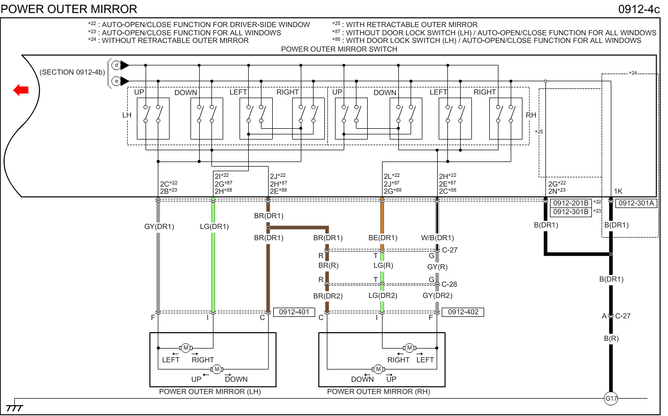

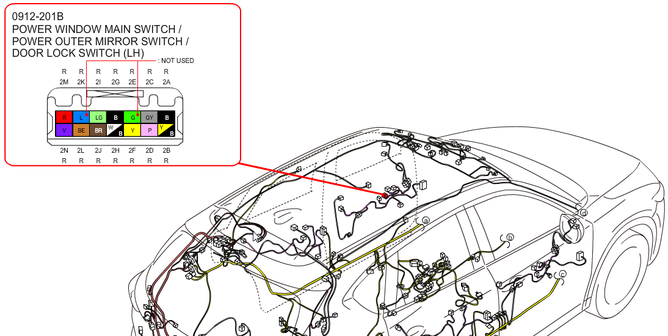

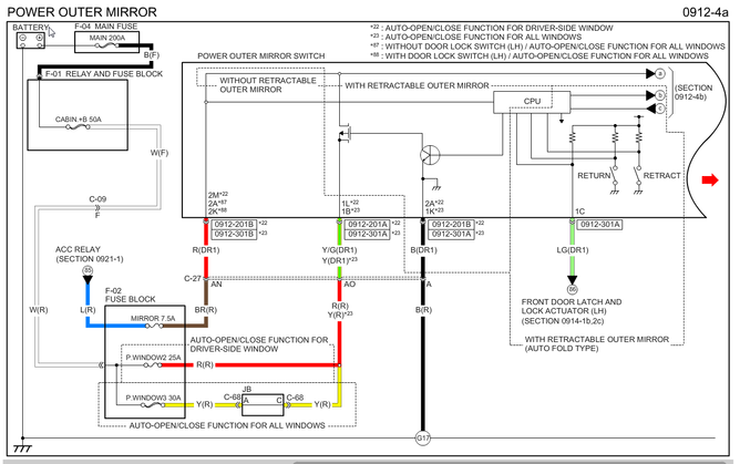

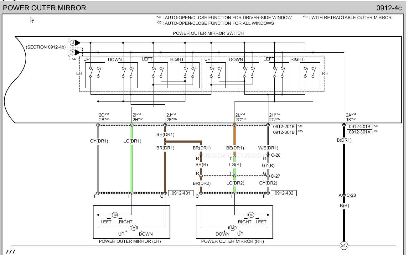

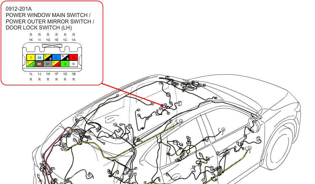

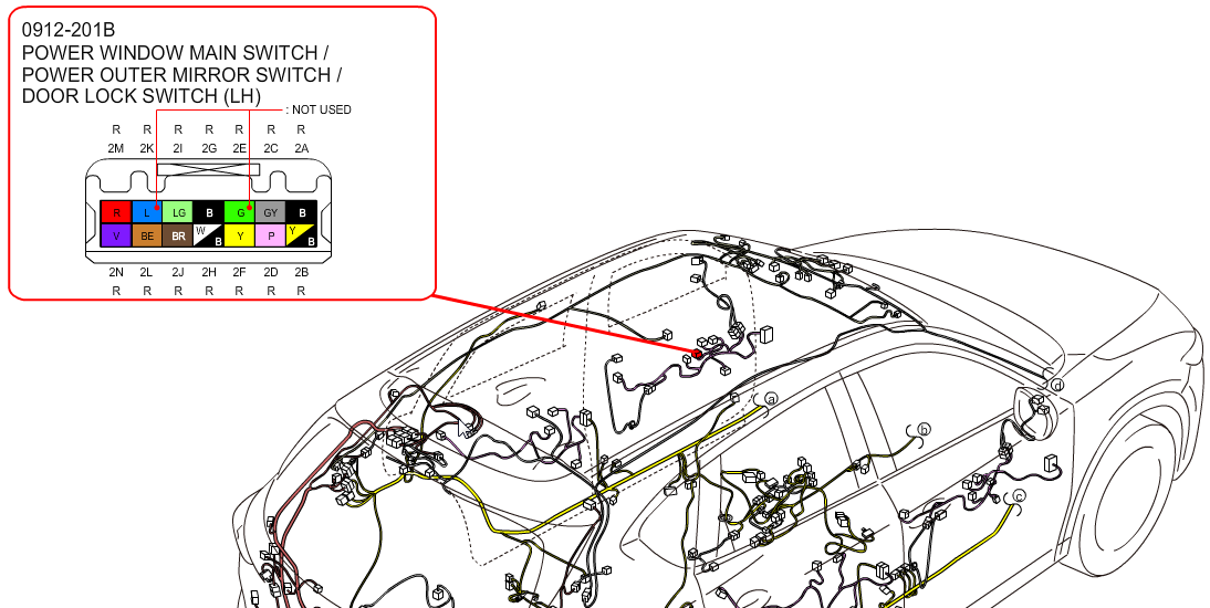

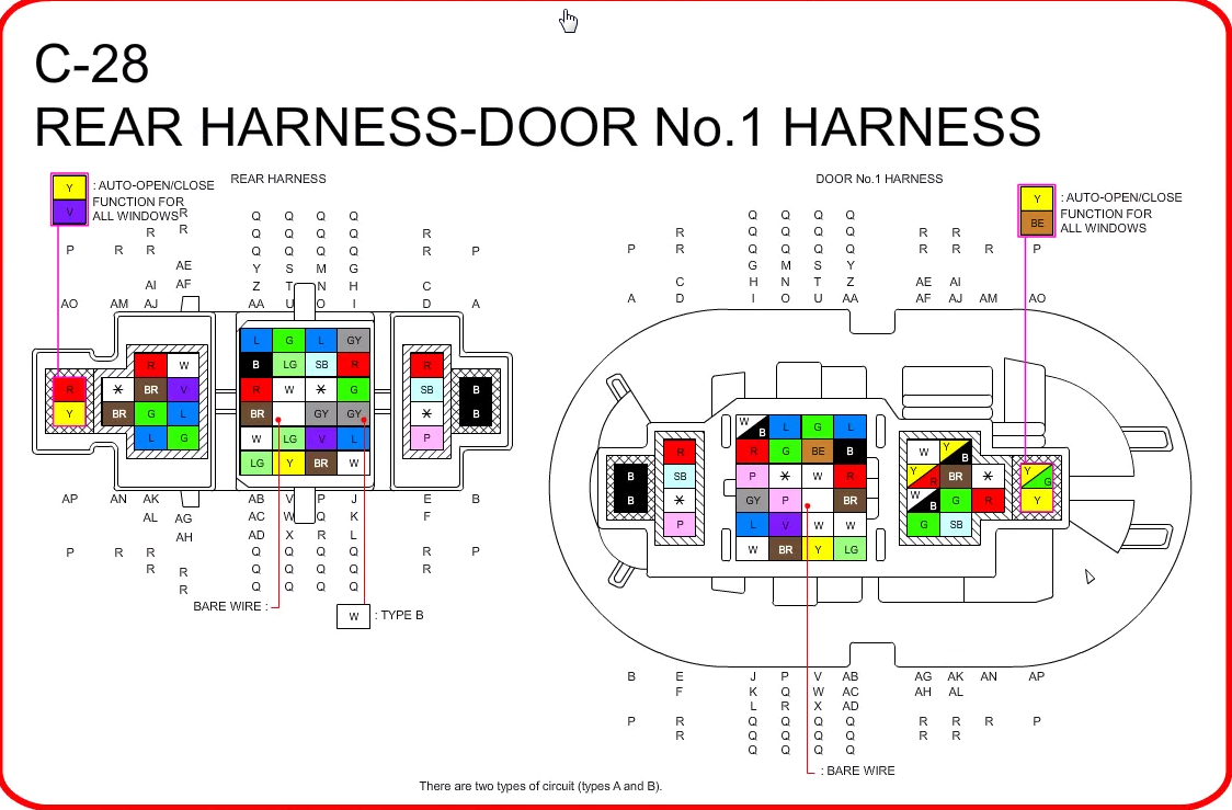

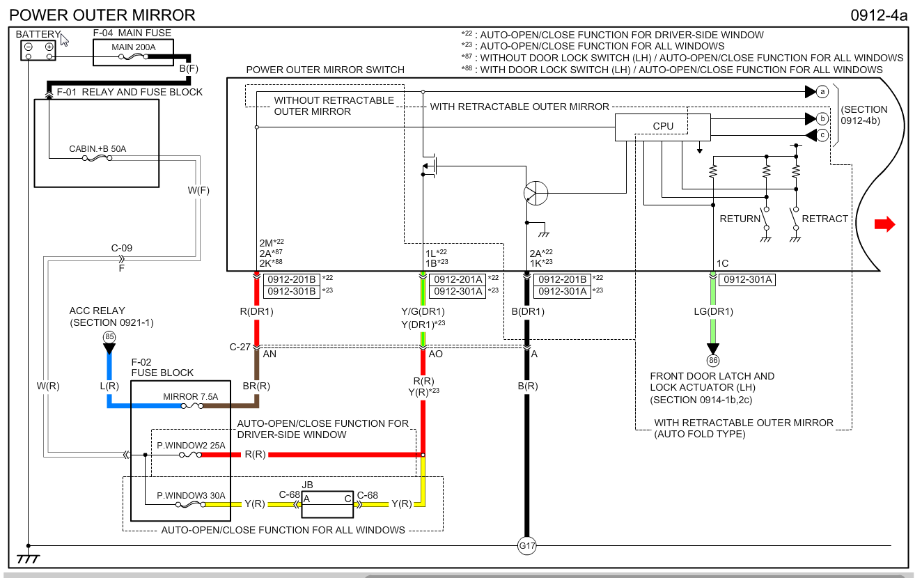

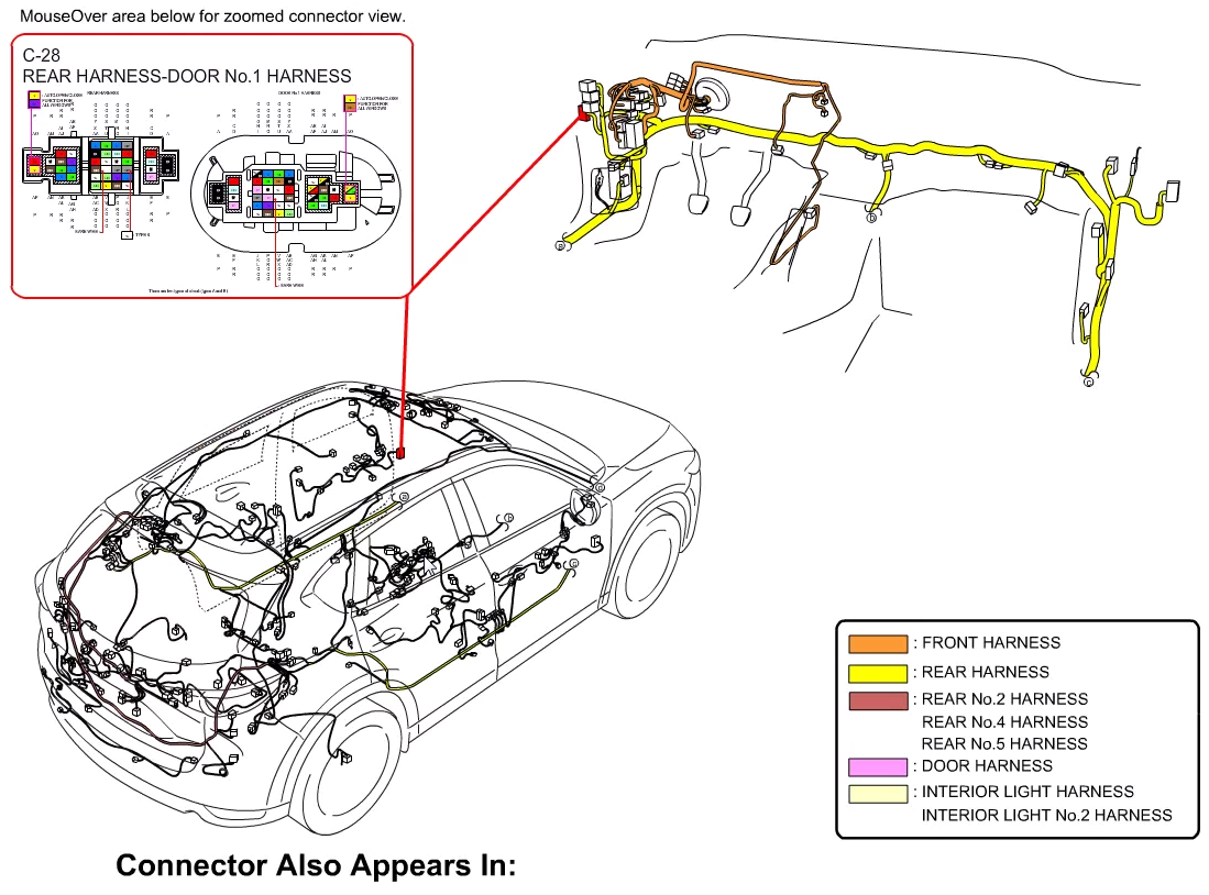

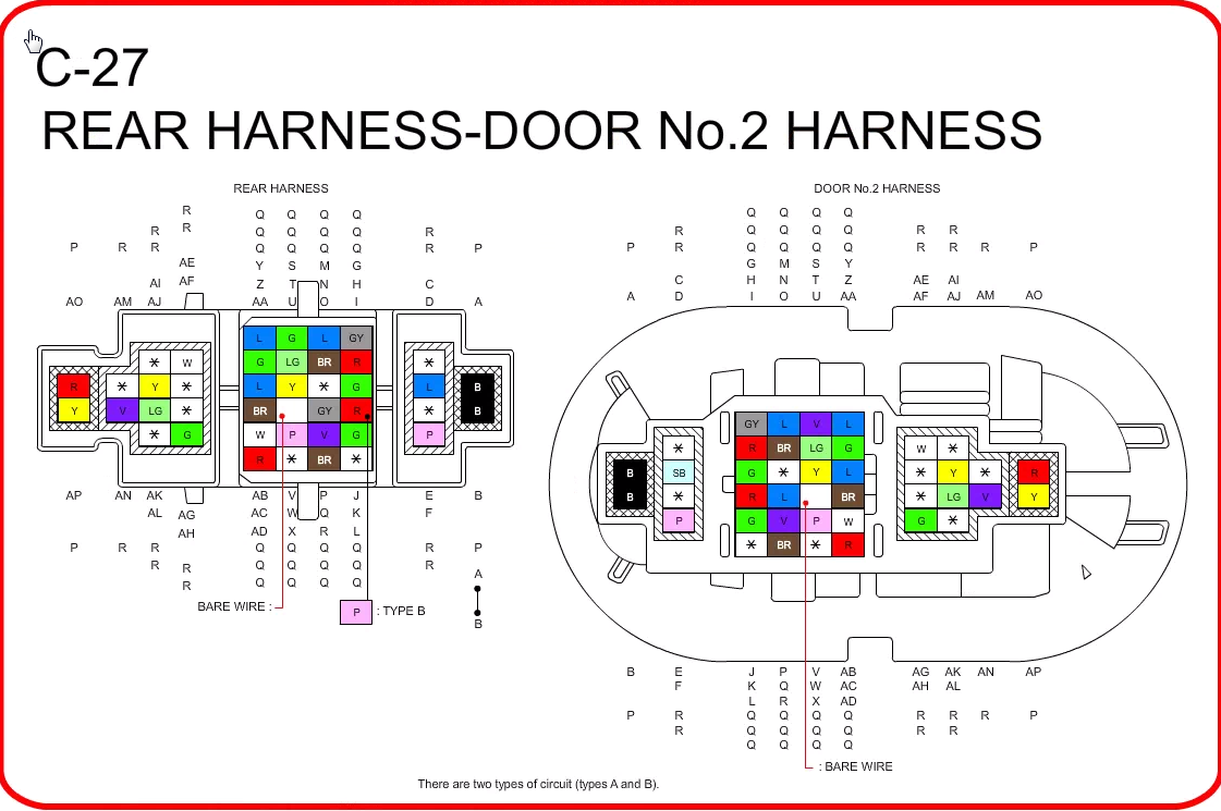

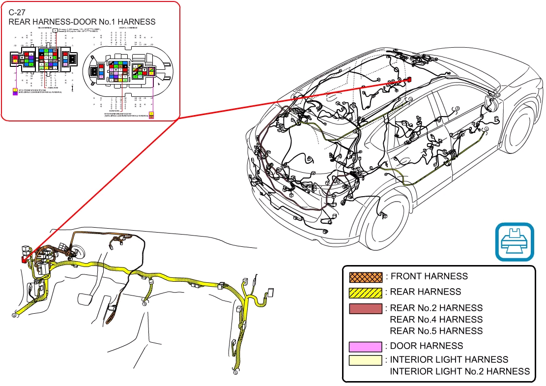

Postprzez k31t » 21 maja 2019, 12:13
Wtyczka do lusterka różni się sygnałami jednak.
Zobacz poniższe zdjęcia:
EU
USA
Wystarczy zobaczyć sygnał masy że jest różny 2G i 2N w zależności od wersji wyposażenia.
Ale można pokombinować z przełożeniem pinów na odpowiednie miejsca
Od: 8 maja 2019, 22:26
Posty: 67 (5/6)

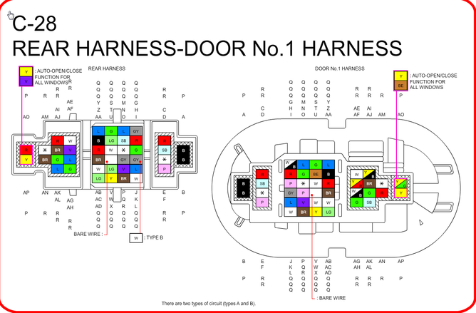

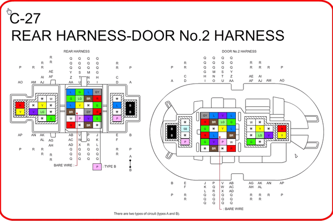

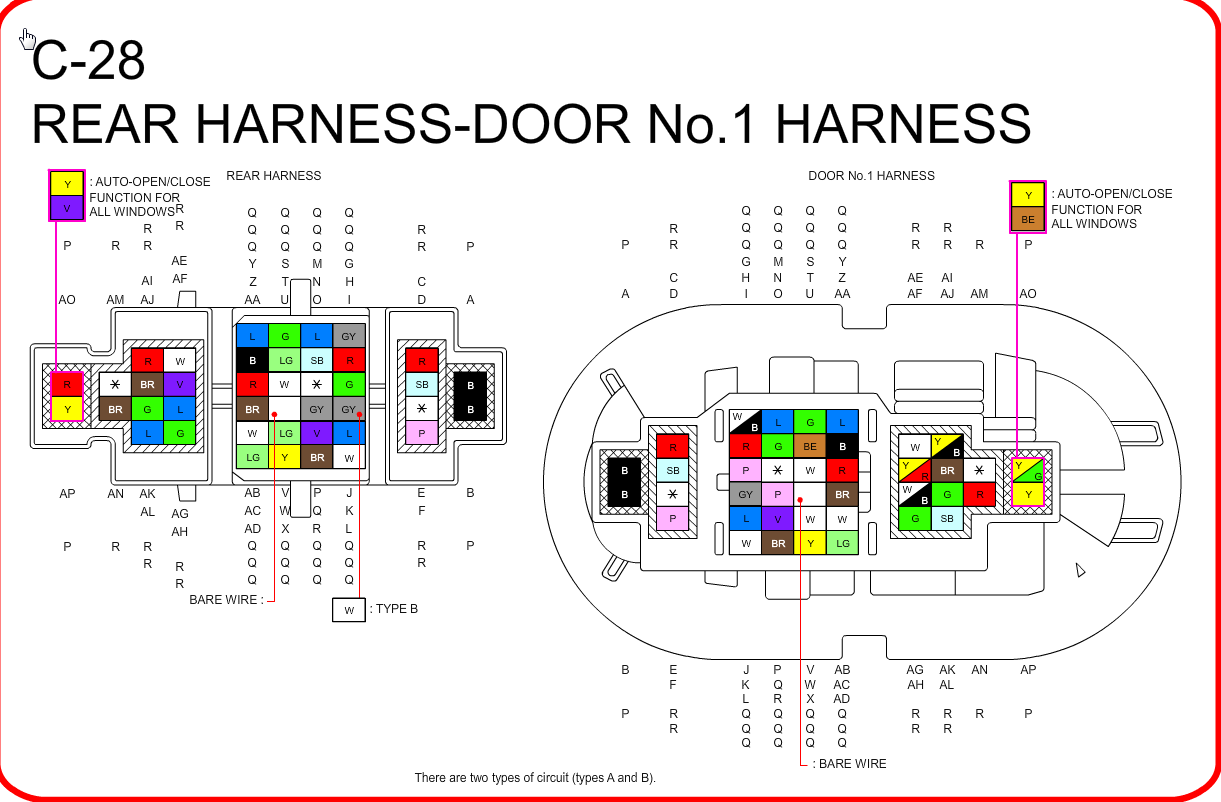

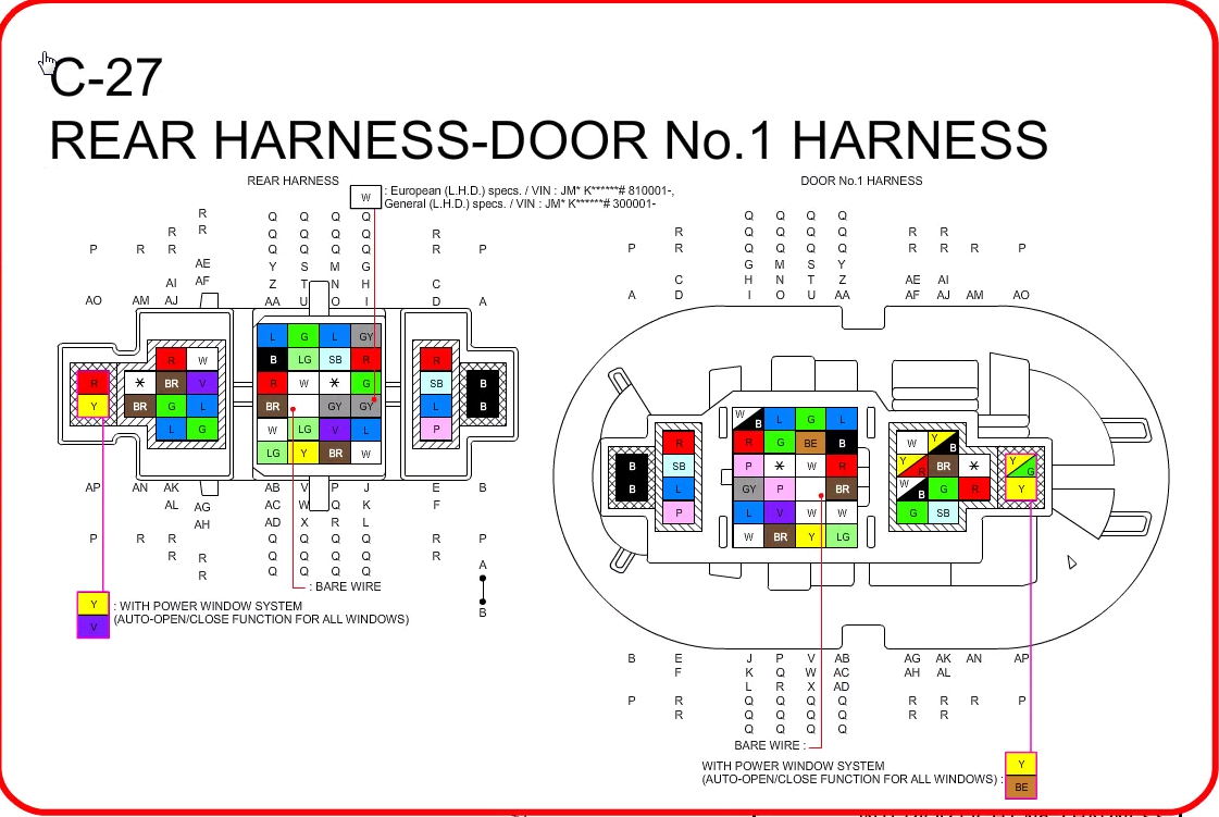

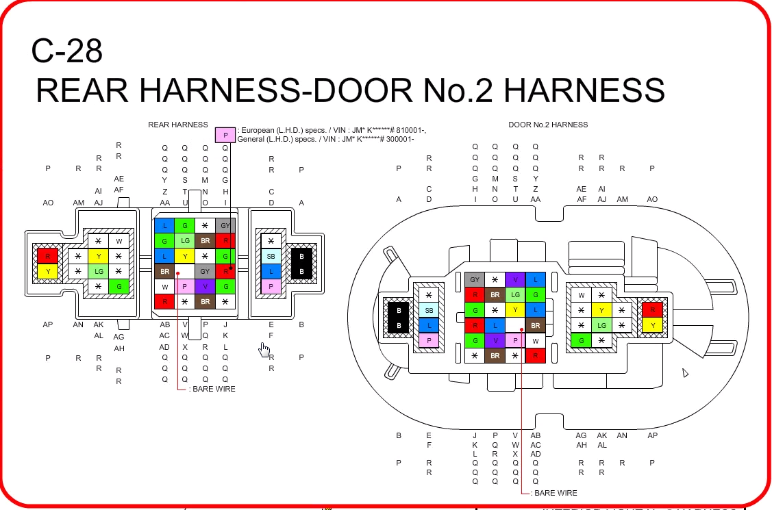

Postprzez darrecki » 21 maja 2019, 20:11
Różnica w schematach wtyczek które dałeś pomiędzy C27 EU a C28 USA to dosłownie jeden pin. W jednym miejscu EU ma niebieski (L) a w US jest biały (*).
Więc jeśli wiązki "rear harness" są ze sobą zgodne kolorami (a więc i pewnie nazwijmy to "elektrycznie" również), to co jest w drzwiach nie ma już znaczenia. Jedyny warunek do spełnienia to kompletne drzwi z wszystkimi przełącznikami, silniczkami i lusterkiem (głośnik można odpuścić, ale pewnie też będzie w kompletnych drzwiach). Bo jak widać po poniższym przykładzie mając wiązkę USA to ciężko będzie tam wsadzić cokolwiek z EU – wewnętrzne rozprowadzenia są zwyczajnie inne.

Postprzez del » 21 maja 2019, 21:51
Czyli nie będzie to stanowić problemu jeżeli do auta bez przykładowo podgrzewanych i automatycznie składanych lusterek i blind spot monitoringu zamontuję drzwi wyposażone w te systemy? Komputer nie zacznie wariować?
@k31t złączki, które wrzuciłeś w pdf'ie przedstawiają wersje europejskie prawda? Mógłbym jeszcze poprosić o zdjęcie głównej złączki drzwi prawych przednich dla modelu z moim VINem (C28 ale dla drzwi prawych – pewnie C27 albo C29)? Porównam wersje amerykańską z europejską.
Od: 17 maja 2019, 00:31
Posty: 17 (2/1)
Auto: CX-5 2018
Postprzez k31t » 22 maja 2019, 06:42
Tak w PDF-ie są wersje na EU.
Wtyczki w wersjach USA bardzo często mają zamienioną numerację.
Na USA wtyczka ma numer C27 a na EU jest to C28.
Zdjecia wtyczek w drzwiach dla USA i Europe:

Poza tematem to VIN-
JM0= General (R.H.D.) specs. (Australia)
JM1 = Mazda / passenger car
JM3 = Japan-Mazda/ Multi-purpose vehicle
JM6= General (R.H.D.) specs. (Except Australia)
JM7= General (L.H.D.) specs.
JMZ= Mazda (European (L.H.D. U.K.) specs.)
MM0= Australian specs., Mazda-AAT
MM6= General (R.H.D.) specs., Mazda-AAT
MM7= General (L.H.D.) specs., Mazda-AAT
MM8= Thailand, Mazda-AAT
3MD = Mexico-Mazda
Posty: 67 (5/6)
Postprzez del » 22 maja 2019, 11:16
@k31t nie mogłem znaleźć tych schematów ani instrukcji jak rozszyfrować VIN, a Ty wrzucasz to wszystko za jednym razem. Dzięki Ci chłopie!
