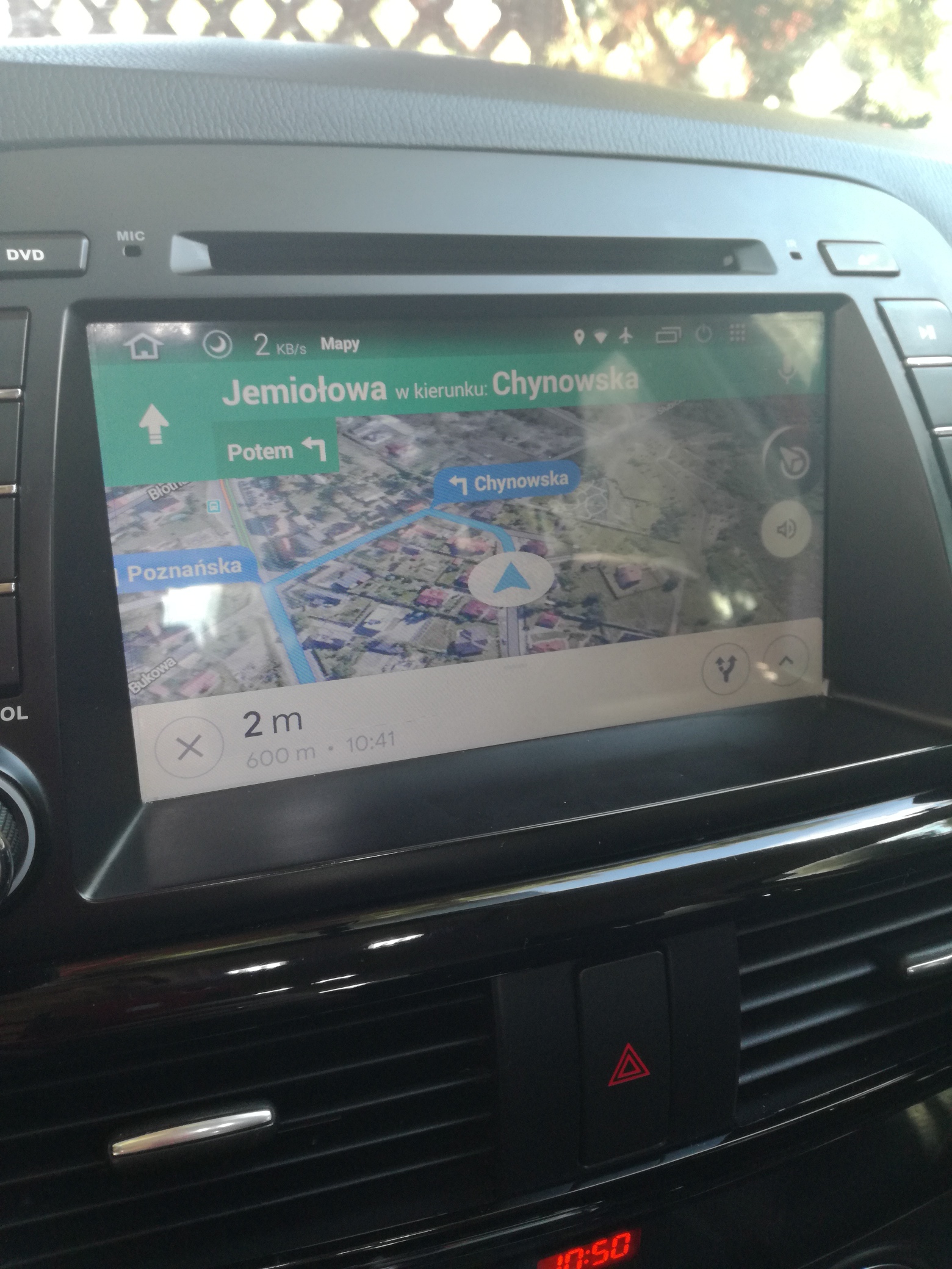

Madzia bez problemowa, wymiana tylko klocków i normalnie filtry olej co 15tyś, obecny przebieg 73tys moje samochody zawsze maja pełny pakiet ubezpieczeń, w warcie płacę dokładnie 2398zł(60% zniżki) o szczegółach ubezpieczeń nie będę się rozpisywał. Oczywiście było głośno wewnątrz Madzia bzostała kompleksowo wyciszona i całe audio przy okazji zostało wymienione na zestaw z androidem wraz z głośnikami na polki i harman kardan( yanosik, spotify, internet działają cały czas online).

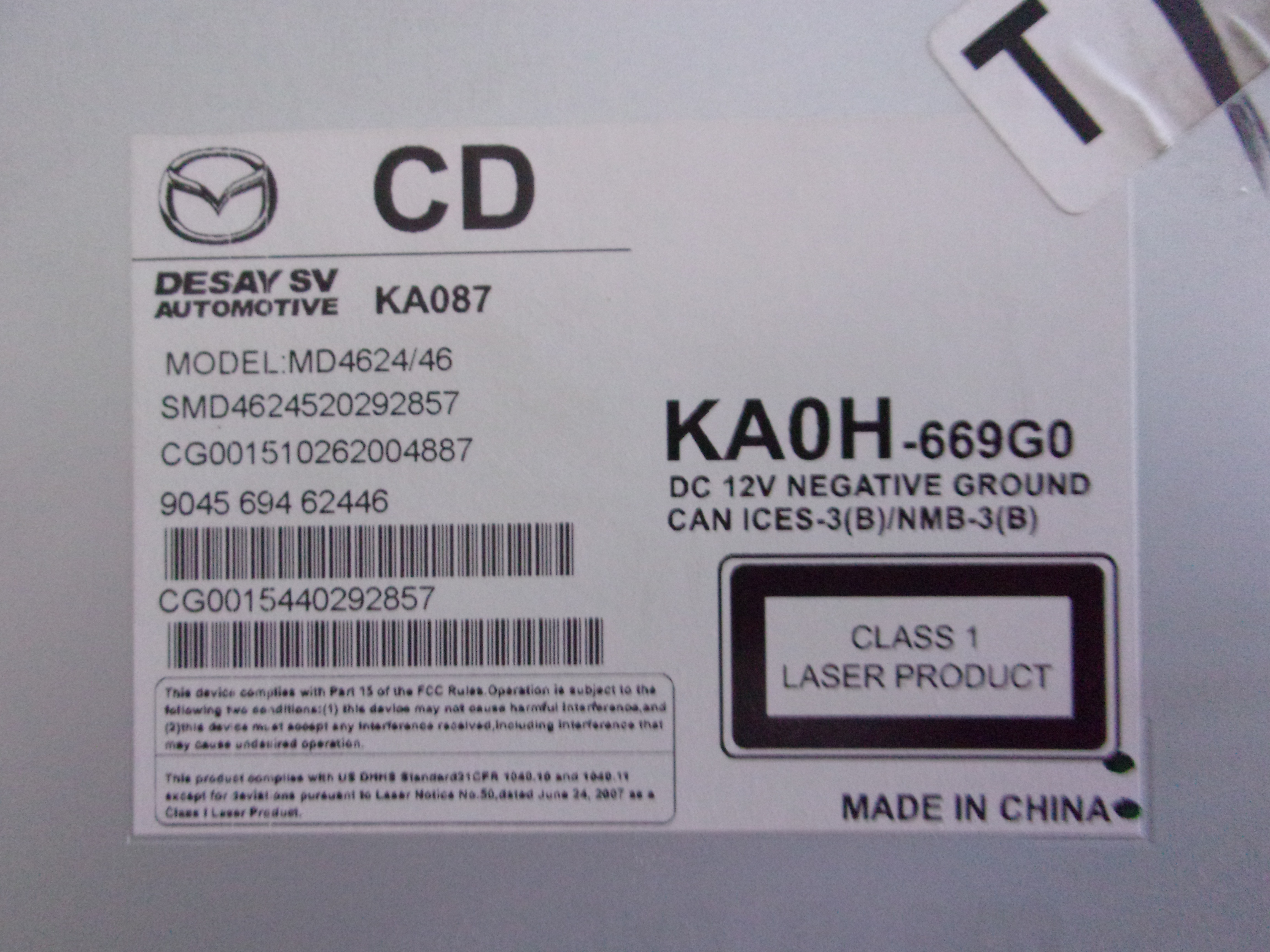

Postprzez darrecki » 23 kwi 2019, 15:25
to nie radio to odtwarzacz CD...

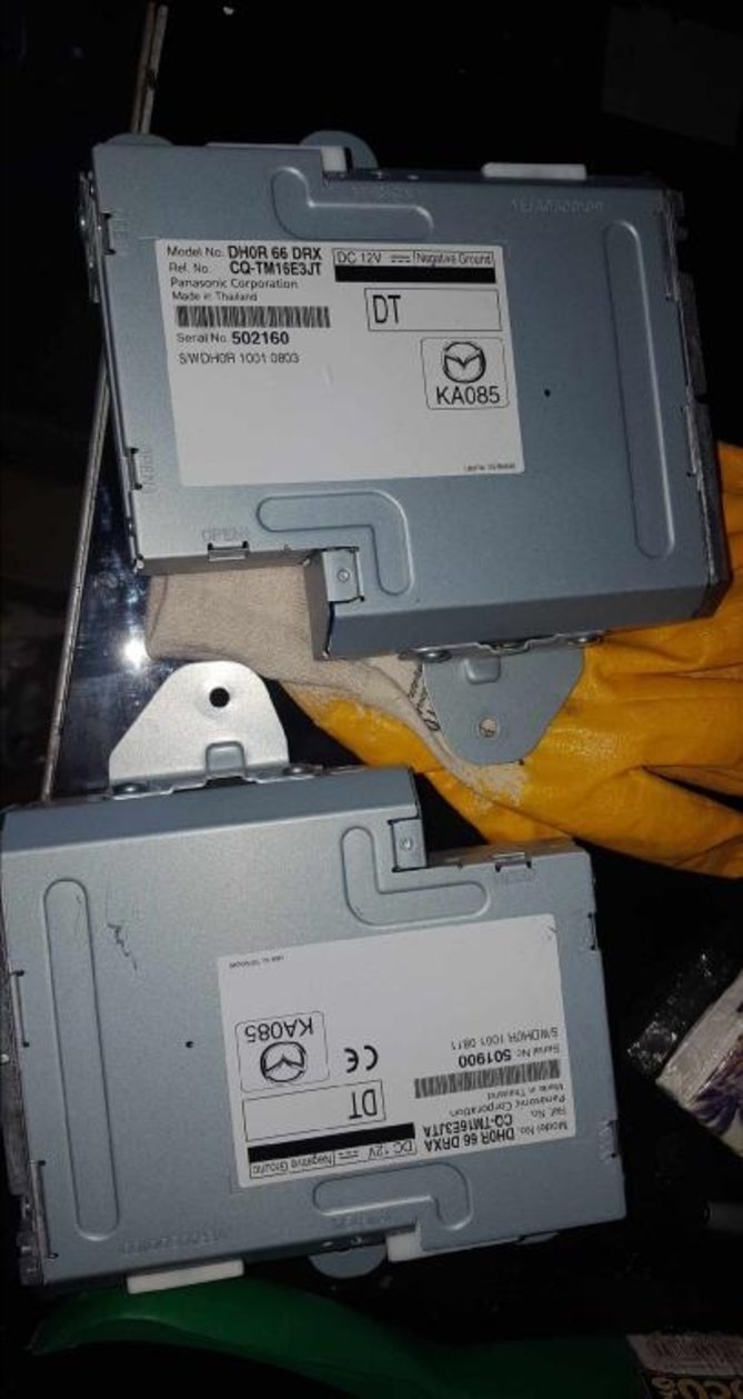

Postprzez wamek » 23 kwi 2019, 18:30
Piszesz o zdjęciu powyżej?
To co kupiłem to jest całość razem z wyświetlaczem i nawigacją, a zdjęcie powyżej wysłał mi facet od którego kupiłem radio i który twierdzi, że jeszcze potrzebuję to ze zdjęcia abym miał cały zakres.
Od: 1 wrz 2018, 16:28
Posty: 8
Postprzez darrecki » 23 kwi 2019, 19:08
Jedyne czego potrzebujesz to to coś z 2 zdjęcia. Laser Class 1 to jest napęd CD i czy on, czy tablet czy moduł tabletu jest zupełnie zbyteczny – naciąganie na kasę.
Moduł radia (DT na naklejce) robiony przez Panasonica musi być w odpowiedniej wersji, w zależności czy masz Bose czy nie. Z Bose może być z 3/CX5/6, bez Bose z 2/CX3/3/CX5/6. Muszą być też z odpowiedniego rocznika, bo zdaje się w 2017 czy 18 pozmniejszali wtyczki i już nie pasuje.
Moderator Globalny
Od: 14 cze 2006, 00:01
Posty: 3329 (60/180)
Auto: 1. Mazda CX60 KH PHEV
2. Mazda 3 BM Skyactiv-D
Postprzez wamek » 23 kwi 2019, 20:01
Laser Class oznacza tylko że będzie mi czytał płyty z USA czy EU, a nie zmieni częstotliwości. Radio z USA skacze co 0,2 MHz a w EU chyba jest co 0,1MHZ i to radio dostraja co 0,1MHZ ale za mały zakres do 97,7MHz.

wamek napisał(a):Piszesz o zdjęciu powyżej?
I ma rację,wystatczyło wgrać język i wyświetlacza z cd się nie wymienia.Musisz kupić radio/tuner,cena ok.500zł.Montowany na prawym słupku na wysokości kolan pasażera,z przodu.Od 16r,podobno,tunery są takie same.
