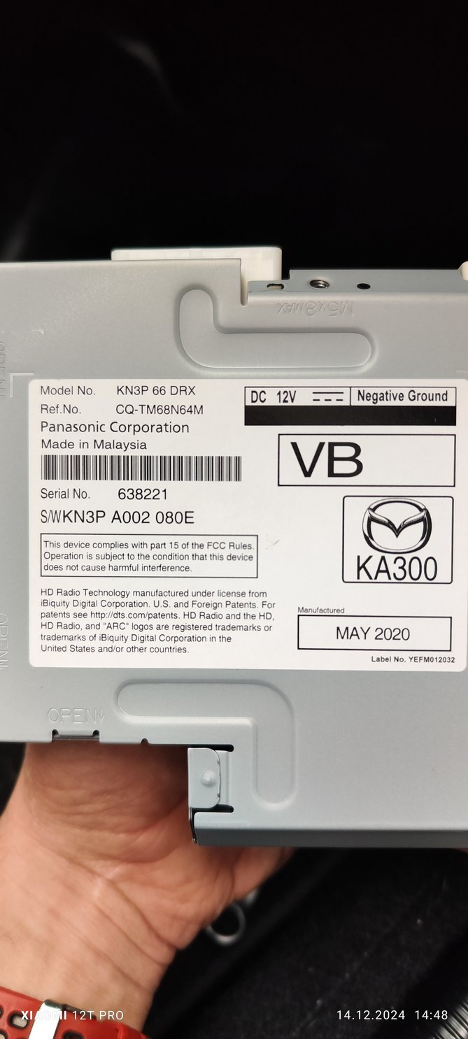

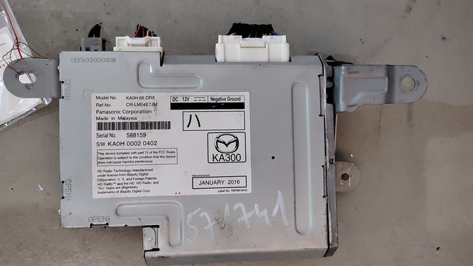

Jak rozpoznać radio po 2021 w wersji EU wyposażone w bose?. Trzeba szukać konkretnych nr? Chodzi o podmiankę w cx5 2022 premium plus z USA. Pozdrawiam

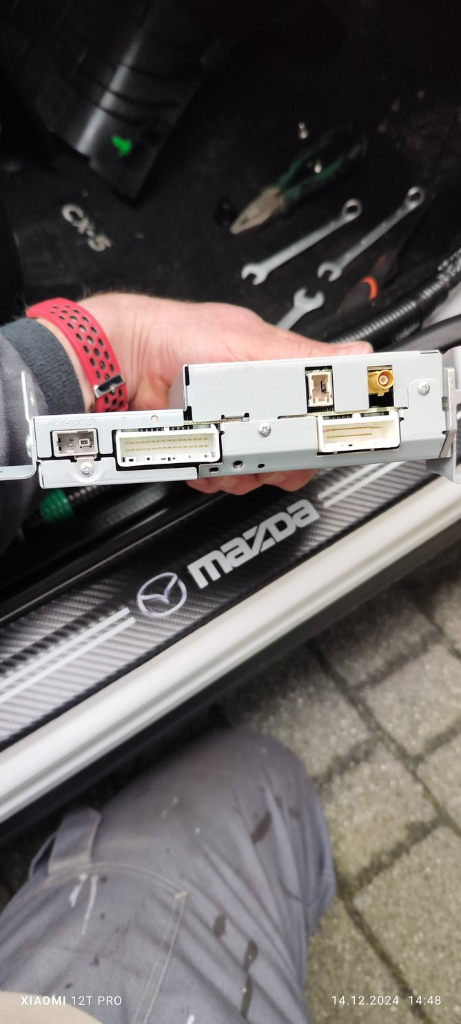

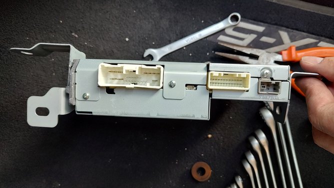

Cześć. Jestem nowy na tym forum. Mam amerykańskie radio, kupiłem europejski tuner, ale po podmiance nic się nie zmieniło. Częstotliwości nadal po amerykańsku przeskakują co 0,2 i w dodatku nic z głośników nie słychać. Zadzwoniłem CarConnect w Rzeszowie i powiedziano mi, że trzeba najpierw zmienić soft na europejski. Nie jestem też pewny czy kupiłem właściwy ten moduł. Na zdjęciach 1 i 2 jest tuner z mojego auta, 3 i 4 zdjecie to ten co dokupiłem. Proszę powiedzcie czy po zmianie softu i podmiance, radio będzie działało w pełnym zakresie częstotliwości? Czy jednak szukać innego tunera?
