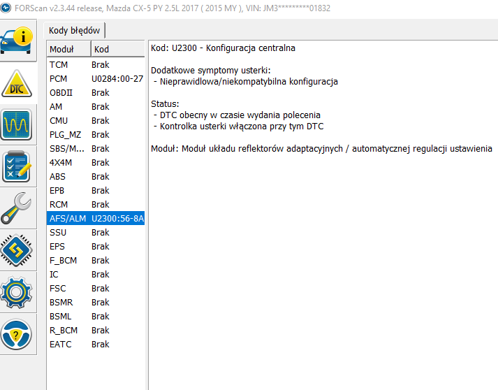

Mam problem z adaptacją modułu świateł ADB w Mazda CX5 KF 2017

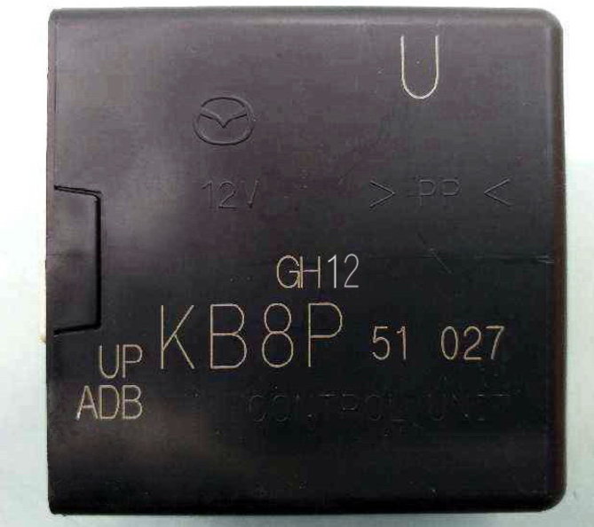

Wcześniej wymieniłem moduł z AFS na ADB
Reflektory wymienione z full led skrętne na full led adaptacyjne z silniczkiem na 4 piny
Wiązka do reflektorów zakupiona i założona nowa oryginalna.
Obecnie wszystko działa światła się poziomują, zmieniają automatycznie długie/krótkie , natomiadt nie działa adaptacja świateł ponieważ jest brak komunikacji z nowym modułem

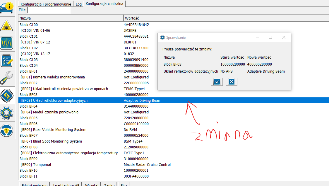

W FORscan nie widzę nowego modułu pozostał AFS. czy trzeba to zaprogramować może w "excl" lecz w excel nie znalazłem nigdzie modułu ADB.
Zmiana w FORscan na " Adaptive Driving Beam " też nic nie wniosła.

Postprzez demonpredkosci » 28 mar 2022, 08:16
on ci to ogarnie oczywiscie nie za darmo
