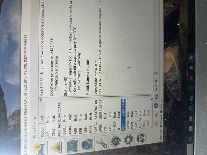

przeprogramowanie modułów przez Forscan (mam zapisane wartości „przed” i „po” — mogę się podzielić).
Nie pamiętam całej procedury od A do Z, ale mogę pomagać w trakcie: podpowiadać na bieżąco, co sprawdzić, jakie parametry w Forscanie zweryfikować, gdzie szukać pinów, itp. Jeśli ktoś planuje podobny retrofit i chce uniknąć zbędnych kosztów, chętnie podeślę schematy, numery części i opiszę to, co pamiętam. W zależności od konfiguracji detale mogą się różnić, ale da się to zrobić sensownie i bez przepłacania.
