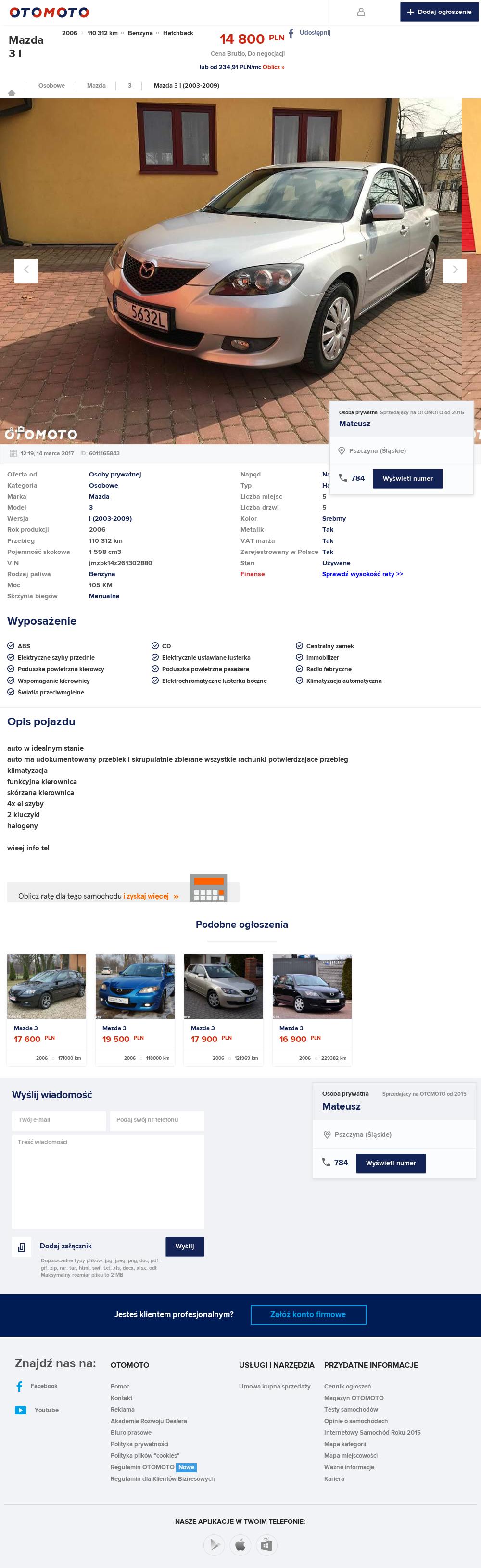

Witam czy mógłby ktoś ocenić tą ofertę ? Ciągle szukam swojej upragnionej Mazdy ! Pozdrawiam i czekam na wasze opinie Panowie !
Przypomnę mój budżet 18 000 – 19 000 zł
VIN jmzbk14z261302880
https://www.otomoto.pl/oferta/mazda-3-u ... e2d2b34394

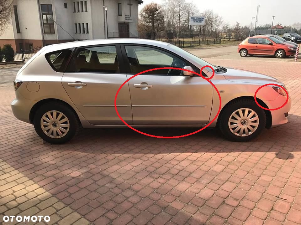

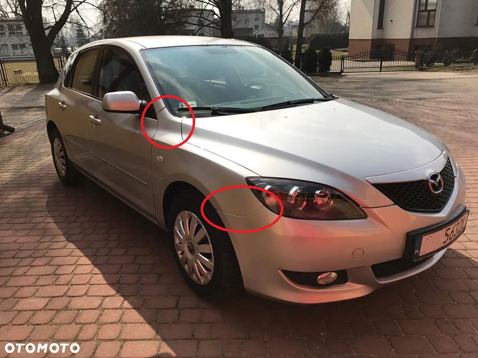

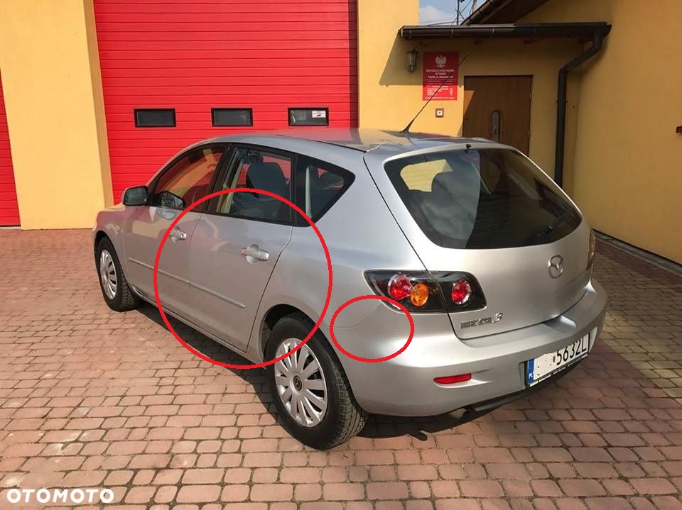

W ogłoszeniu opcja bezwypadkowy nie zaznaczona <czytaj>
Resztę pokazują zdjęcia:

Postprzez jpski » 15 mar 2017, 11:17
Bigbluee, nie chciałbym tu robić znowu jakiejś niepotrzebnej dyskusji, ale ja nie kumam właśnie tego co napisałeś o szacunku do swoich pieniędzy...
Skoro ktoś chce wydać ciężko uskładaną kasę, a spędza pewnie full czasu na przeglądaniu ogłoszeń i nie widzi, że na aucie jest kilka kolorów to wybacz, ale ja tego nie zrozumiem <nie>
OK można nie zwrócić uwagi bądź nie wiedzieć o tym, że kierownica jest z innego modelu, że hamulec ręczny jest po innej stronie co wskazuje na przekładkę z angola, można nie dopatrzeć się różnicy w szparach między elementami, można nie wiedzieć, że lampy są założone w polifcie z przedlifta, dlatego my tu jesteśmy i takie rzeczy wyłapujemy...
Poza tym sam widzisz jaki jest opis ogłoszenia – to powinno być od razu skreślony temat <nauka>
