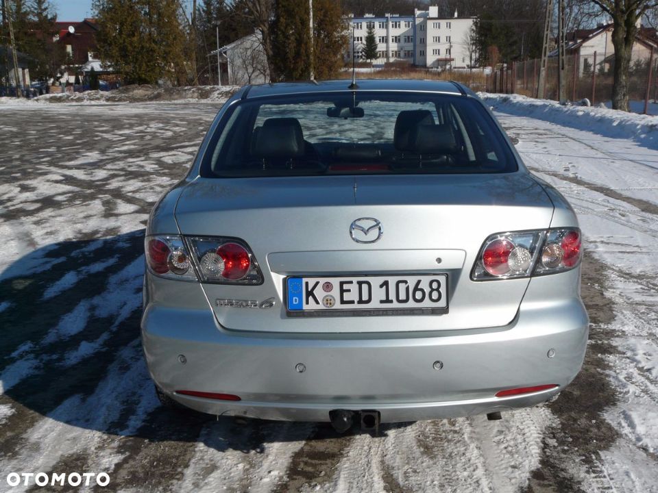

Postprzez Mr_Bartek » 19 lut 2017, 01:24
Zewnętrzna lewa lampa z tyłu jest z modelu przedliftowego – do sprawdzenia.
Koordynator Forum
Koordynator Witryny
Od: 7 kwi 2014, 12:44
Posty: 3178 (148/189)
Auto: Jest: Grey Fūjin '03
Było: Mazda6 Tamura '07
Postprzez jpski » 19 lut 2017, 10:36
Auto wyprodukowane 03.10.2005r.
Mr_Bartek dobrze zauważył z tą tylną lampą – na pewno jest od przedlifta. Generalnie tył trzeba by dobrze sprawdzić gdyż mogła tam dostać strzała. Koło też powinno być pełnowymiarowe w bagażniku, a nie dojazdowe.
Ma hak z tyłu, więc nawet jakby była uderzona to nie powinno być tragedii – może to tylko lekka stłuczka albo przerysowanie.
Nie podoba mi się też lewa strona z przodu ale tu głowy nie dam, że coś jest nie tak.
Na plus na pewno wyposażenie, ładna skórka, przebieg może być prawdziwy no i nadkole z tyłu bez rudej, tu spokój z tym tematem na jakiś czas.
Na pewno autko trzeba przejrzeć dokładnie na chłodno.
