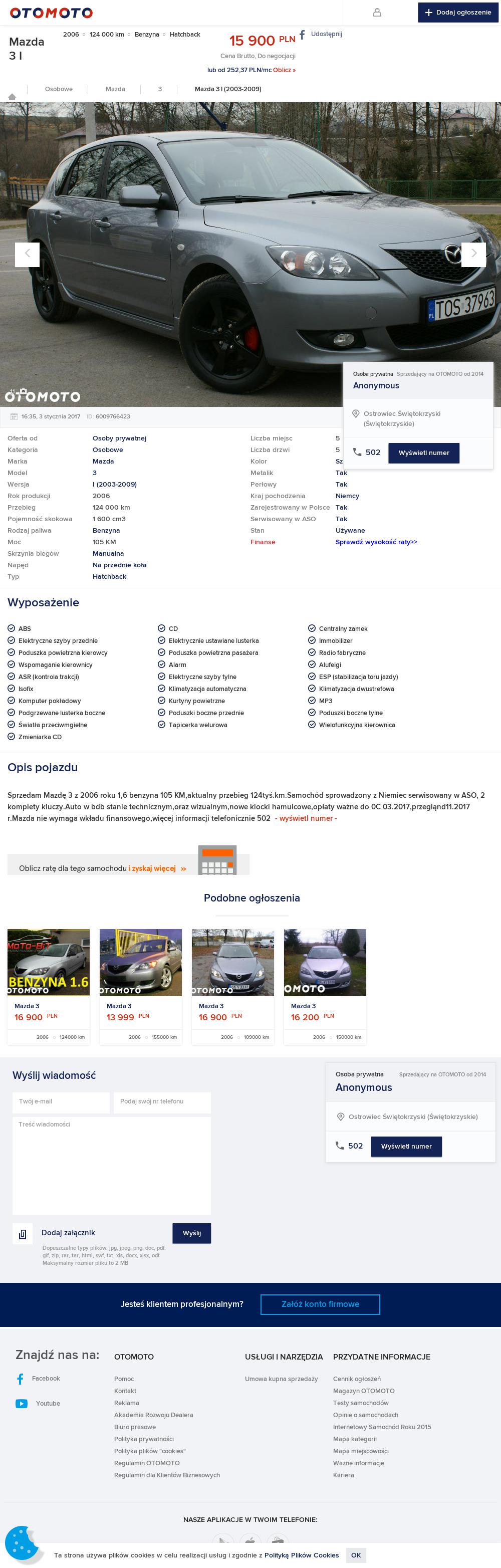

Przymierzam się do kupna auta jak poniżej. Ostatni właściciel: osoba prywatna w Polsce. Auto obejrzeliśmy dokładnie, zmierzyliśmy magnetycznym czujnikiem lakieru, jest gdzieniegdzie malowane, ale raczej bez szpachli (na pewno nie grubej) . Niewielkie punktowe ogniska rdzy (jak to w Mazdzie) Zbadany na ścieżce diagnostycznej, stan mechaniczny jest dobry (amortyzatory, hamulce itd).
Wydaje się ok.
Chciałbym Was prosić jednak o opinię, ponieważ nie znam za bardzo modelu Mazda 3 (wiem, że są różne wersje i czasami nadwozie lekko się różni w poszczególnych wersjach np. grill). Czy na podstawie załączonych zdjęć możecie wychwycić jakieś nieścisłości albo wady?

Przednie nadkola wyglądają na inny odcień i spasowanie maski z nadkolami jest mierne (różna szerokość szpar między lewą, a prawą stroną). Może po prostu były zardzewiałe i zostały wymienione, może było coś więcej – trudno stwierdzić. Dziwią mnie tutaj plastikowe progi.

Postprzez ajf » 7 sty 2017, 19:47
Cześć!
No właśnie mnie też zdziwiły te progi... Najbardziej się boję, że auto może być powypadkowe...
Niski przebieg jest autentyczny (sprawdzone) natomiast nie wiem co oznaczają te plastikowe nakładki. Czy to przykrycie rdzy?
Szyba wymieniana, ponoć kamień. Na masce i na dachu grubość lakieru minimalna (coś ok. 100) a na nadkolach na drzwiach przednich tylnych ok. 200.
Nadkola były malowane i do tego właściciel się przyznał

No niestety ... sprzedający tworząc ogłoszenie nie kliknął w opcję "bezwypadkowy", a nie ma bata, że jej nie widział – bo te wszystkie opcje są w 1 miejscu i po kolei się zaznacza.
Poza tym cena atrakcyjna, jeśli sprowadzona niedawno, bo przy takiej dali pewnie max. 3 000 EUR w Niemczech za auto, a to jednak niska kwota. Jeśli auto od kilku lat w Polsce, to lepiej, bo kupione pewnie za większe pieniądze a obecna cena to może być efekt dostosowania się do cen rynkowych.

Faktycznie progi w tym egzemplarzu sa dodane i to jest jedyna jak to okresliles niescislosc. Watpie ze ktos chcial w ten sposob ukryc rdze. Jesli na tylnych nadkolach i reszcie newralgicznych miejsc nie ma rudej to raczej nie ten trop z tym ukryciem. Na poczatku sadzilem ze auto nie bite ale trzeba by zerknac na kierownice bo jej srodek tak jakby siedzial wyzej wzgledem ramion. Ogladales pod maska jak to wszystko wyglada czy sruby nie byly ruszane? Tak poza tym to ladne auto.
