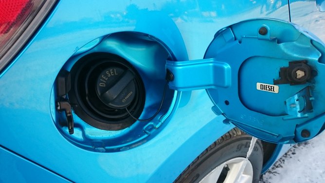

Poniżej jeszcze zdjęcie silnika i wlewu paliwa (czy ten czarny prostokąt, to zaślepka pod którą jest wlew płynu do FAPa?

jbrodecki napisał(a):Ocenialiśmy go pobieżnie, zastanawiam się czy nie udać się do ASO w Poznaniu w celu dokładniejszej diagnostyki (ktoś się orientuje jaki jest koszt, takiego przeglądu)?
300-400zł
Najpierw to ja bym ją pojechał zobaczyć z kims kto takim autem jeździ a jak oceni pozytywnie to na dokładniejszy serwis, szarpaki, komputer itp. W odróżnieniu od tomka, nie odradzam Ci diesla, pod warunkiem, że jesteś świadom konsekwencji wynikających z użytkowania takiego auta.
Niech mnie ktoś naprostuje, ale to jest raczej diesel z rozwiązaniami, które sa jeszcze w poprzedniej budzie (BK). (skrzynia 5tka była w starszych silnikach tj.109KM a w nowszych 115KM skrzynia ma już 6 biegów.)
Ustal dokładnie daty... raz facet pisze ze 2009 raz, że 2010. Jeśli data produkcji (nie daj się oszukac z datą 1 rej.) jest z 2009r to płać i rejestruj z 2009 a nie z 2010 – inaczej poswiadczysz nieprawde w dokumentach. Wstępnie możesz to zweryfikować patrząc na datę jaka widnieje na dole pasa ("metce") kierowcy. Zwykle jest 2-3m przed datą produkcji. Ile stało w salonie/na placu zanim zarejestrował je ktos... pytaj o szczegóły Marianka lub ASO.
