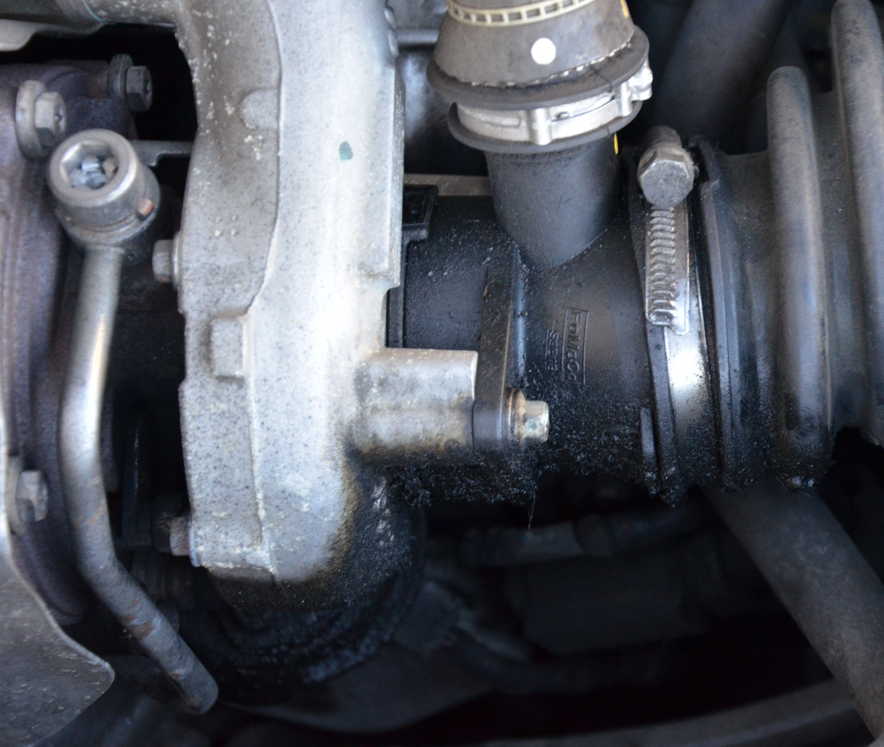

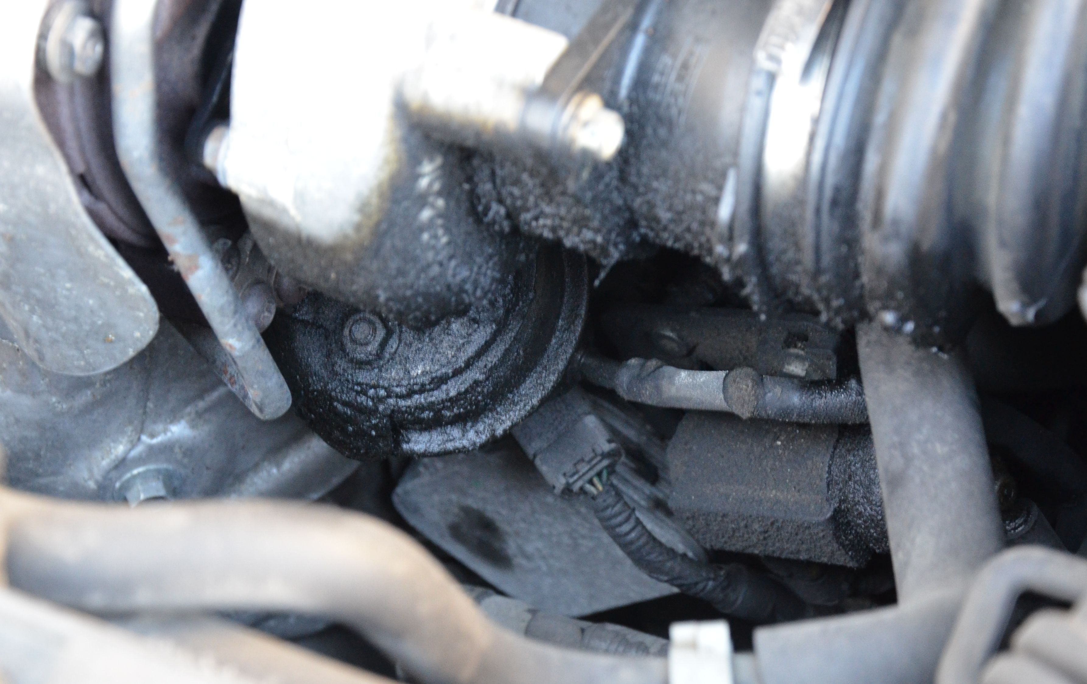

Postprzez jerz » 2 lis 2015, 23:08
Inspekcję zleciłem jednej z wspomnianych firm. Warto było bo dowiedziałem się czegoś więcej. Oprócz wycieku w okolicach turbiny wszystko zgodnie z opisem.
"Wyciek pomiędzy turbiną, a przewodem filtra powietrza . Dosyć duży cieknący na zawór podciśnienia oraz chłodnicę oleju."

Z przodem moim zdaniem wszystko jest ok. Jeżeli kupię to auto to zastanawia mnie ile i kiedy będzie mnie ten wyciek kosztował.

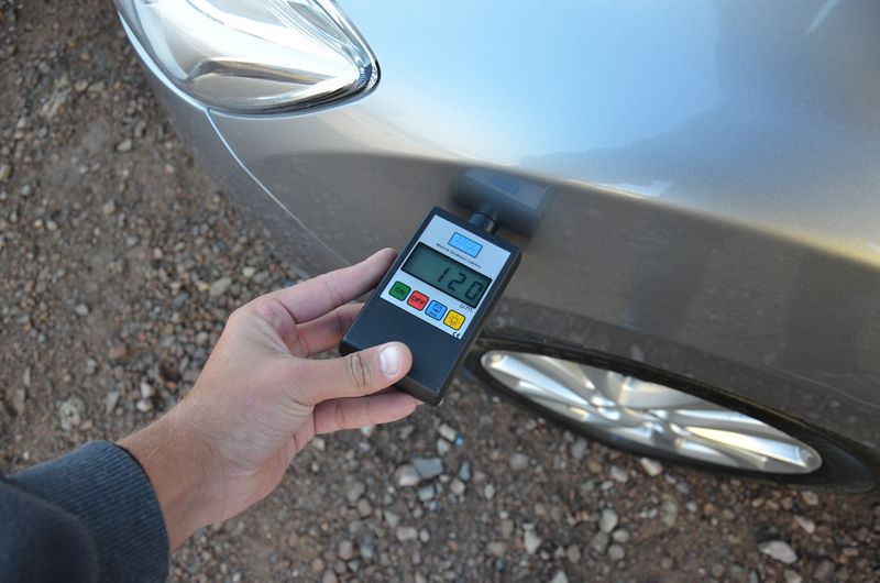

Ze tak zapytam osoba ktora przeprowadzala kontrole dla firmy ktorej to zleciles miala miernik lakieru ale wiesz jakis juz taki bardziej profesjonalny? Jakie byly wyniki? Takie zapocenie to pewnie blahostka.

Postprzez jerz » 3 lis 2015, 10:06
Wybrałem firmę na podstawie jakości pierwszego kontaktu. Jakieś kryterium trzeba przyjąć bo przecież i tak zdajemy się trochę na umiejętności konkretnej osoby, która w danym regionie sprawdza auta dla jednej czy drugiej firmy. Dla osoby, która nie potrafi sama ocenić samochodu rozsądne jest poniesienie kosztu <1% wartości samochodu w celu wyeliminowania potencjalnej "miny".
Z raportem dostałem wszystkie zdjęcia z pomiaru grubości lakieru, miernik elektroniczny, nie wiem czy lepszy czy gorszy. W każdym razie potwierdziły się deklaracje sprzedającego, że były malowane drzwi od strony kierowcy. W raporcie wszystkie pomiary są naniesione na szkic samochodu.
Oprócz tego zdjęcia wnętrza, uszkodzeń, silnika itp.
Oprócz tego sprawdzone zostały wszystkie urządzenia, pomiar napięcie akumulatora, błędy komputera, raport z jazdy próbnej itd. Podsumowaniem była rozmowa z osobą robiącą inspekcję.

Postprzez talk_about85 » 3 lis 2015, 11:19
Brzmi ze zrobione to zostalo profesjonalnie. Skoro akceptujesz stan rzeczywisty to pozostalo dowiedziec sie co z kosztem usuniecia tego wycieku i finito.

Postprzez Norreca » 3 lis 2015, 12:01
jezeli to jest silnik tego samego rodzaju co w BK (chodzi glownie o producenta) a nie jest jednostka 100% mazdy to bedzie sie pocil taki ich urok i to wlasnie w tym miejscu.
nie wiem czy idzie to w inny sposob naprawic niz zlozenie pozadnie calego silnika na nowo.
Tak mialem w swojej BK poczciwej :)

Postprzez jerz » 3 lis 2015, 13:56
Wg opinii "sprawdzacza" auto nie nosi śladów wymiany elementów blacharskich. Do tego dostałem zdjęcia mocowań i śrub.

Postprzez e-tomek » 3 lis 2015, 21:44
I kupujesz z takim wyciekiem?
Czujnik Pana specjalisty trochę średni, w niektórych miejscach musi się sporo nagimnastykować (miejmy nadzieję, że to go nie zraża), żeby odczytać (sonda na przewodzie poręczniejsza).
cisman napisał(a):To nie wiem osobiście nad czym się zastanawiać, jeśli ten wyciek nie przeszkadza i nie jest to droga zabawa to brać bo szukanie na siłę niedogodzeń i oszustw wszystkiego to trochę przesada :) A w używanym kilkuletnim aucie zawsze znajdzie się pierdoła do której można się przyczepić. <jupi>
Dlatego trzeba dobrze sprawdzić. Niekoniecznie tylko salonowe są pewne, a ja i tak bym takie salonowe jeszcze obleciał czujnikiem – bo tak jak mówisz :D
Pierdoła to była u mnie – jak kupowałem – gumka przy tylnej półce była pęknięta, wyciek z okolic turbiny to raczej poważna sprawa.
Może warto odwiedzić ASO, żeby zbadali sprawę? – przy takiej cenie samochodu i silniku diesla ... szkoda dodatkowych problemów, a diesle jednak są silnikami podwyższonego ryzyka (w stosunku do wolnossącej benzynki).
