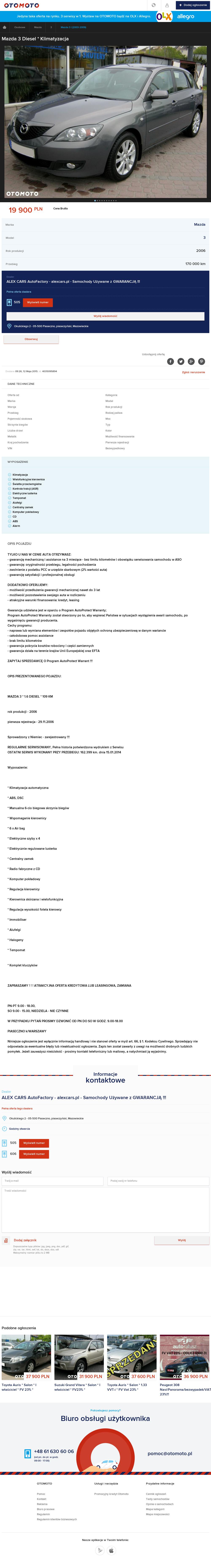

Przymierzam się do kupna mazdy 3 BK w diesel'u najlepiej po lifcie.
Moją uwagę przykuła ta oferta. Prosiłbym was o ocenę tego samochodu.
Ostatni przegląd był 15.01.2014 przy stanie licznika 162399km.
http://otomoto.pl/oferta/mazda-3-diesel ... c9caa1f113

170k km teraz, a w Styczniu 2014 było 162k km. Jakoś te 8000 km ma się nijak do średniej. ;) W dodatku szpary między zderzakiem a maską po obu stronach grilla są nierówne.

Widzisz jak różni się odcień zaślepki haka w przednim zderzaku?
Zapytaj co robił i co wg. niego było robione (zapewne on nic i może Niemiec hehe). Skoro zajmuje sie handlem to ma doswiadczenie i sie poznał :)
Na początek niech podniesie maskę do zdjęć :)

Ale dziwny ten kolor lakieru. Na pierwszym zdjęciu praktycznie widać kilka odcieni.
