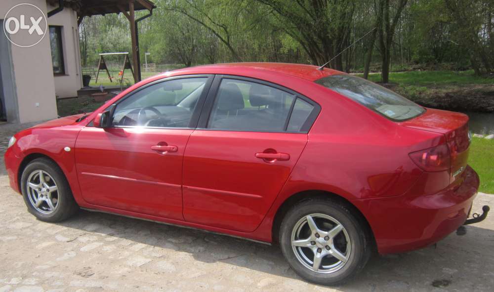

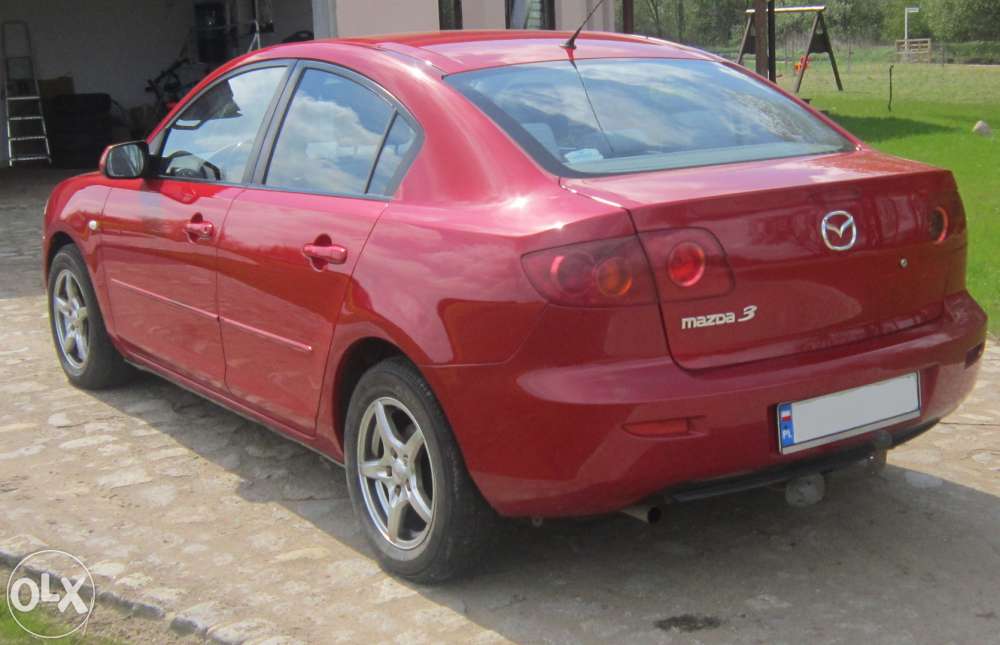

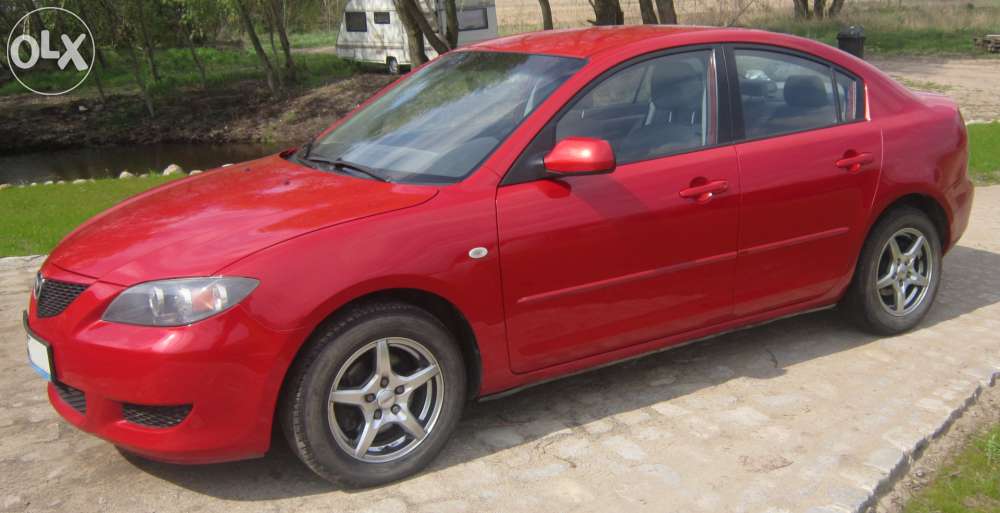

nie jestem ekspertem, ale parę detali rzuca się w oczy – może coś Ci pomoże
– brak CD w radiu
– klima ręczna
– brak odblasku w tylnym zderzaku
– brak przeciwmgielnych
– hak – ciekawe, co tam było ciągnięte.

Dzięki za opinię. Jednak z niej zrezygnuję. Fakt, że została sprowadzona do Polski po zaledwie pół roku od pierwszej rejestracji budzi podejrzenie, że jest wypadkowa.

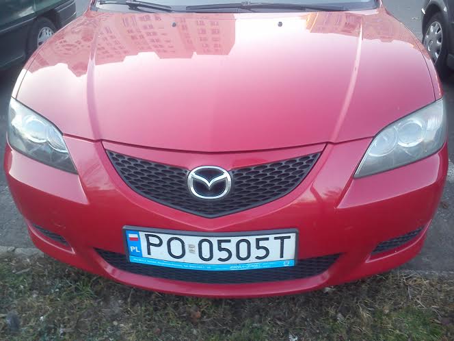

Również rozważam zakup tego egzemplarza, czy może ktoś wypowiedzieć się szerzej?? mam kilka pytań i uwag do tego egzemplarza.
W załącznikach przesyłam fotki zrobione przy samochodzie. Będę wdzieczny za ich przejżenie.

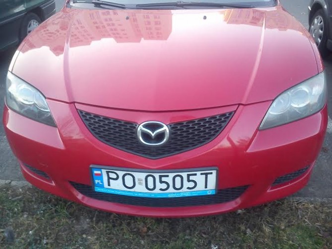

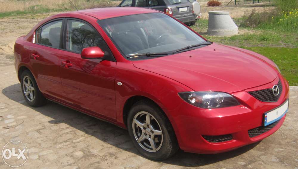

Wygląda na to że samochód miał również zmieniany przedni zderzak, nie ma podkładki pod rejestrację a plastik na dole który powinien być czarny jest pomalowany czerwonym lakierem. (foto 4 i 5)

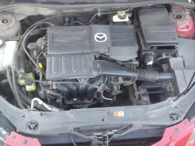

Zdjęcie 1 przedstawia to co jest pod pokrywą maski, zastanawiam się czy naklejka na pasie przednim może być przyklejona tak krzywo?
Za zdjęciu 1 widać też zbiornik płynu wspomagania kierownicy, czy to normalne że jest ona tak przekrzywiony?? mam co do tego wątpliwości
Będę wdzięczny za odpowiedź

Darował bym sobie tą Mazdę. Po zdjęciach widać że miała dzwona z przodu, z tyłu i lewy bok. Prawej strony nie ma dobrego zdjęcia i nie można stwierdzić czy był malowany.
