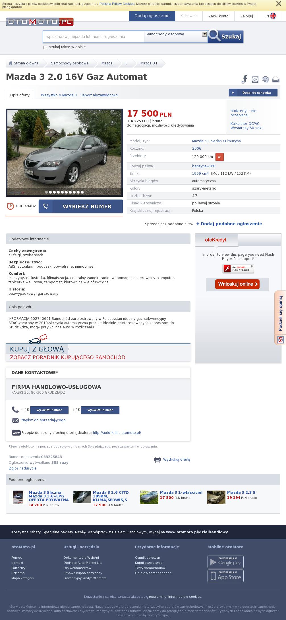

Witam, Czy mogę Was prosić o ocenę tej Trójeczki? Nie znalazłem jej na Mazdoszrocie oraz sprzedawca nie figuruje na liście tych złych( ani dobrych) Obrazek

Ogladałem to auto w zeszły weekend. Pochodzi ze Stanów. Zmieniarka wbudowana na 6CD. Prawa przednia szyba nie zawsze sie otwiera. Lewarek strasznie przerdzewialy. Rdza tez lekko bierze nadkola. Podarta kieszen z tylu siedzenia kierowcy. Brak oslony silnika od gory oraz wysciólki/wyciszenia pod klapą. Tak samo wysciołka/wyciszenie pomiedzy silnikiem i kabiną poszarpana. Przewody niektore polepione tasma i pochytane drucikami w silniku.
Handlarz zarzekał sie, ze autem przez ostatnie 4 lata jezdzila zona najlepszego przyjaciela! Gdy siedziałem w srodku kolega z żona zauwazyli ze przod od strony pasazera byl bity. Gosc sie przyznal ale powodem oczywiscie bylo wjechanie w dzika! Na te wiadomosc oboje tylko pokrecili glowami i sie zniechecili. Ja tego nie slyszalem, wychodze i pytam czy sie przejedziemy. Na to handlarz: "Zastanowcie sie czy wy w ogole chcecie wziąc to auto, bo w innym razie to nie mamy co jezdzic, a poza tym juz mowilem ze chodzi bez zarzutu. Szkoda palic paliwo." Ja na to: "To znaczy jak? Sugeruje Pan, ze mam decydowac o kupnie bez jazdy? Jak ktos tak do mnie mowi to dziekuje i do widzenia!". Generalnie żałosna postawa sprzedajacego i 230km podróży dla nas za kare.

Czyzby dol przedniego zderzaka byl w kolorze nadwozia zamiast czarny? :)

i chyba coś nie tak ze światłami – w środku brakuje regulacji świateł – zatem powinny być chyba xenony? A na zderzaku nie ma spryskiwaczy – więc czegoś tu brakuje.

Wersje US nie maja spryskiwaczy ;)

Postprzez widmo82 » 3 cze 2014, 10:20
A wersje US mają pomalowaną dolną listwę?:)

Postprzez Marianek » 3 cze 2014, 10:25
Nie nie maja :) , chodziło mi tylko o spryskiwacze :) Jak wyglądało auto w US tylko vin powie :)
