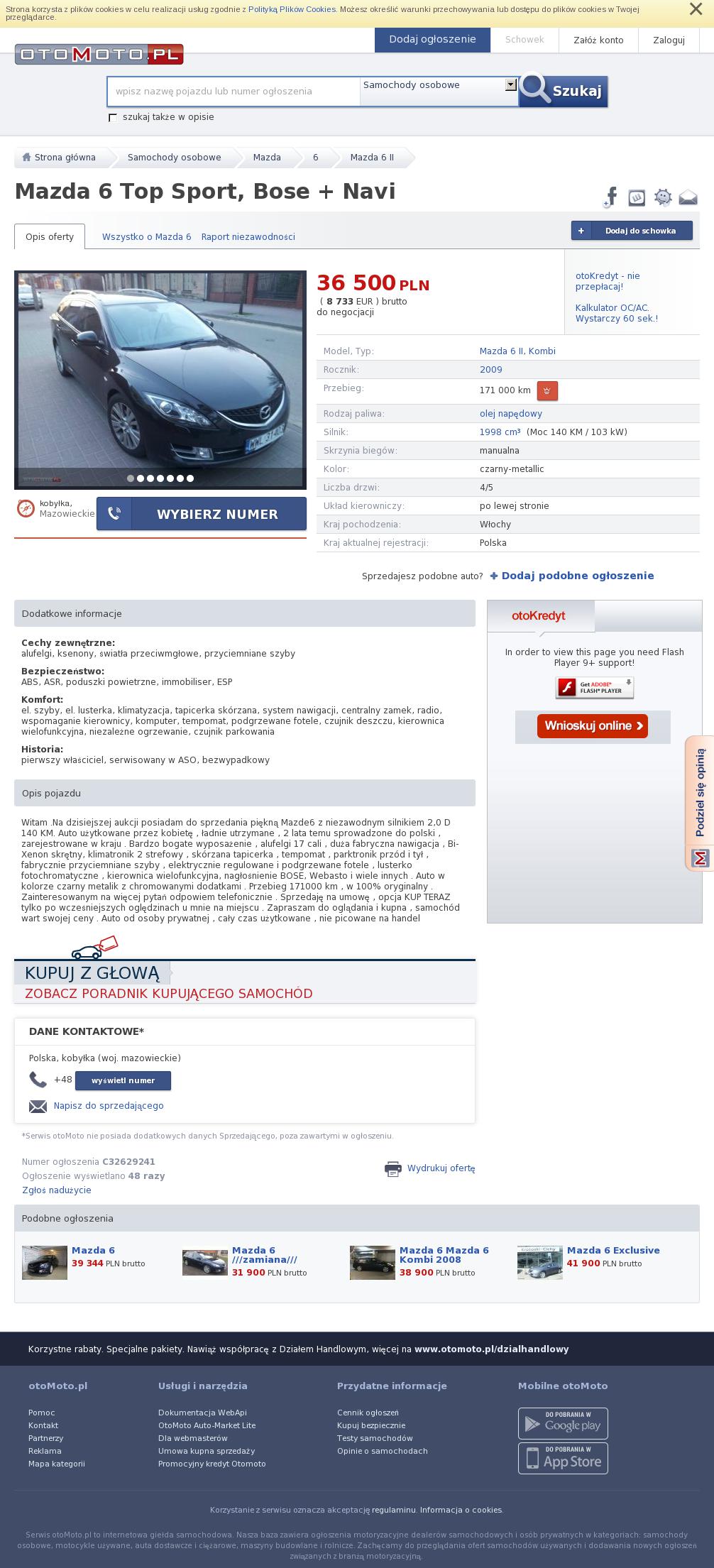

Hej,
ogłoszenie jest tutaj
http://otomoto.pl/mazda-6-top-sport-bos ... 29241.html
czy ktoś może się wypowiedzieć? sprzedawca przez telefon schodzi już na 35.000 i dorzuca koła alu 17" z zimówkami. we Włoszech przez pierwszy rok nalatane już 100.000 – wypożyczalnia? aha ponoć nie ma już DPFa, ale przy 170.000 na dziś to już następna podejżana kwestia, no i produkcja 2008 sprzedawca się przyznał.
aha ponoć była na serwisie przeglądowym teraz w Japan Carsie w Ząbkach i wszystko na OK ponoć.
pozdrawiam
