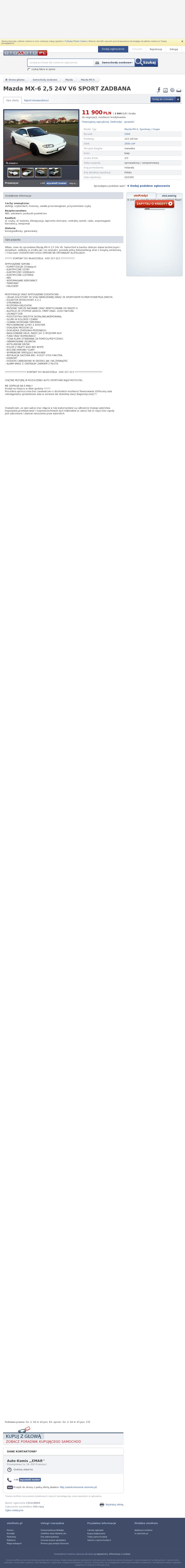

Postprzez jarek43_16 » 30 lis 2013, 22:03
http://otomoto.pl/mazda-mx-6-2-5-24v-v6 ... 14860.html
Mazda MX-6 2.5 24V V6 Sport 1994r
tel. 600317213 autokomisemar.otomoto.pl
Auto-Komis ,,EMAR"
Przemysłowa 1a, 06-300 Przasnysz tel.:
+48 692-054-942
Niby forumowa mazda, bo ma nalepkę 'mazdaspeed' i ma jeszcze kilka z różnych zlotów z lat 2010-2012.
Na forum nie znalazłem jej niestety. Straciłem tylko cały dzień, bo miałem w jedną stronę 270km, powiedziałem temu z komisu, że 6000zł daje to mówi, że za mało, ale to jakby dać za to 3000zł to i tak sporo, do stanu używalności doprowadzić, to na moje oko 6-7tys. trzeba dołożyć, albo i więcej.
+ fajny wygląd (z daleka <lol> )
+ dźwięk v6
+ podwozie chyba całkiem dobre, ciężko troche patrzeć było bez kanału
+ klima działa
+ najtańszym miernikiem, takim magnesowym sprawdzałem, to wygląda jakby szpachla była tylko po prawo na przodzie przy lampie, chodź tak tylko powierzchownie sprawdziłem
– uszczelki pod pokrywami zaworów
– klekot wtryskiwaczy gazu
– malowany 2 czy 3 lata temu ale to chyba ktoś uczył się malować, masakra dosłownie, 2 odcienie białego i jeszcze takie plamy brązowe jakby stara albo brudna farba była, deliktne otarcie na zderzaku, odpadający, pękający lakier, pod spodem widać, że kiedyś niebieska była, rdza na dole na 2 drzwiach, pryszcze na lewym tylnym nadkolu i jeszcze gdzieś tam było
– dolot tak zrobiony, że jak po kałuży przejedziesz to wciągnie wodę, bo jest nisko stożkowy filtr i przy kole
– gaz niby pełna sekwencja, a mówił o jakimś wypalaniu benzyny czy gazu <glupek2> niby miało się przełączyć przy odpowiedniej temperaturze, ale przygazował i dopiero przełączyło
– skóra popękana
– jakiś papierek w podszybiu włożony, żeby nie trzeszczało czy co, sam nie wiem
– prędkościomierz tak jakby z opóźnieniem działał
– opony letnie to może z 3mm bieżnika 17' koszt opon raczej każdy wie jak i zimówki 16' mają może z 4mm czyli też do wymiany
– z tyłu z prawej jakieś bicie w kole
– biegi mega ciężko wchodzą, niby ten szort szifter jest założony, ale w trzydziestce ojca te biegi lżej wchodzą <rotfl>
– prawe drzwi odstają
– klapa bagażnika przesunięta jakaś, nierówne szczeliny
– klamka prawych drzwi jakaś wepchnięta w te drzwi
– halogen jakiś wyrwany z jednej strony
– przy przegazowaniu i puszczeniu gazy obraty spadają bardzo nisko, ok 300
– przewody zapłonowe czyś oplecione, żeby przebicia nie miało?
– radio jakieś badziewie, nawet nie włączałem go
– przy dodawaniu gazu jak się jedzie to kierownica ciągnie w prawo
– dokładki przy tylnych kołach przyklejone na silikon? <co?>
– klocki chamulcowe z przodu do wymiany, z tyłu nie sprawdzałem
– małe pęknięcia blachy na spawie przy kielichach ( nie na kielichach, tylko tak z 5cm bliżej przodu)
– w miejscu kola zapasowego butla, a jak dekielek odkręci się to widać ziemię, chyba kto po prostu nie zaślepił otworu na przewody gazu i dość spora ona jest
– woda do bagażnika dostaje się na moje oko to przez lewe światło
– z prawej sparciała uszczelka przy szybie drzwi
oto jak wygląda biała Mazda mx-6 z komisu w Przasnyszu

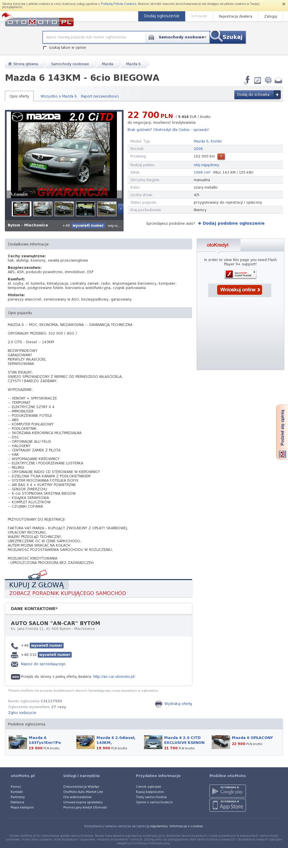

Postprzez kozaxx » 7 gru 2013, 16:08
AN-CAR BYTOM
Łanowa 6, 41-906 Bytom – Karb
tel.: +48 792 243 405 +48 792 243 405
http://an-car.otomoto.pl/
UWAGA Szara mazda 6 kombi 2006 rok, full serwis nr vin JMZGY19T671426859
http://otomoto.pl/mazda-6-143km-6cio-bi ... 27550.html
Oglądałem dzisiaj to auto łudząc się po raz kolejny/ostatni, że jednak można kupić dobry samochód w Polsce. Cena nie za niska, dzwonię – pełny serwis, Pan ochoczo podaje vin, dzwonię do mazdy – szok śmieszny przebieg 101tys km jak najbardziej się zgadza, auto serwisowane w Maździe do stycznia 2013r. Jadę na miejsce, autko piękne, żadnych śladów rdzy, w środku nówka z salonu, silnik chodzi pięknie, żadnych kolorowych dymów, stuków itp – po prostu aż nie do uwierzenia po tym co dotychczas oglądałem że taki można trafić. Pan bez problemu daje auto na serwis, oczywiście auto bezwypadkowe itp.
No i to by było na tyle dobrego.
Na serwisie okazało się, że to kolejny totalny gniot, cały przód był zmasakrowany, pod spodem widać nowe nieoryginalne części, intercooler cieknie, turbo na wykończeniu, milion błędów w komputerze, tarcze do wymiany, jakieś błędy skrzyni biegów, źle działające ksenony i wiele wiele innych o których nie pamiętam. Po oddaniu auta oczywiście niczym niezaskoczony komisant stwierdził standardowo, że to co mówię jest bzdurą, auto już w tym momencie się okazało, że jednak było "lekko" malowane, no i że nic to – ktoś inny będzie się cieszył.

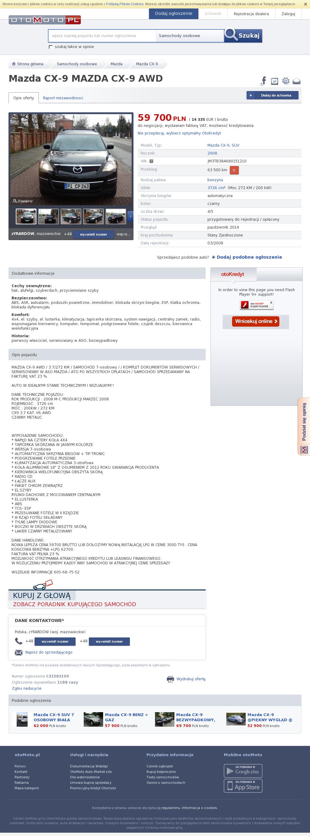

Postprzez wiktorbel » 6 sty 2014, 14:52
Z nudów przeglądam aukcje i tak znalazlem to ogloszenie:
http://otomoto.pl/mazda-cx-9-mazda-cx-9 ... 83100.html
wiadomo większość samochodów z USA ma przeszłość wypadkową, ale w tym ogłoszeniu jest napisane ze samochód bezwypadkowy i dodatkowo ma niemieckie tablice rejestracyjne chyba w celu zmylenia potencjalnego kupca.
nr. VIN JM3TB38A680151210
Żyrardów tel. 605687552
Zdjecia przed przyjazdem do Polski:
http://www.salvagedb.com/search?q=JM3TB38A680151210
NIe mowie ze jest to szrot ale sprzedający wprowadza w błąd.

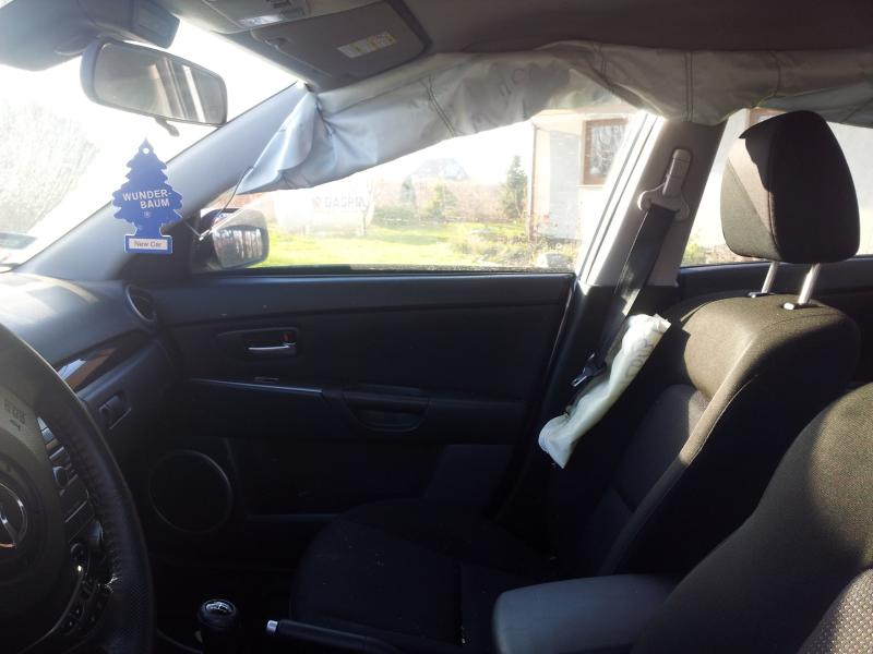

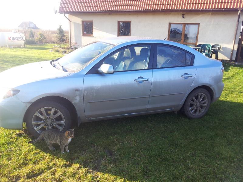

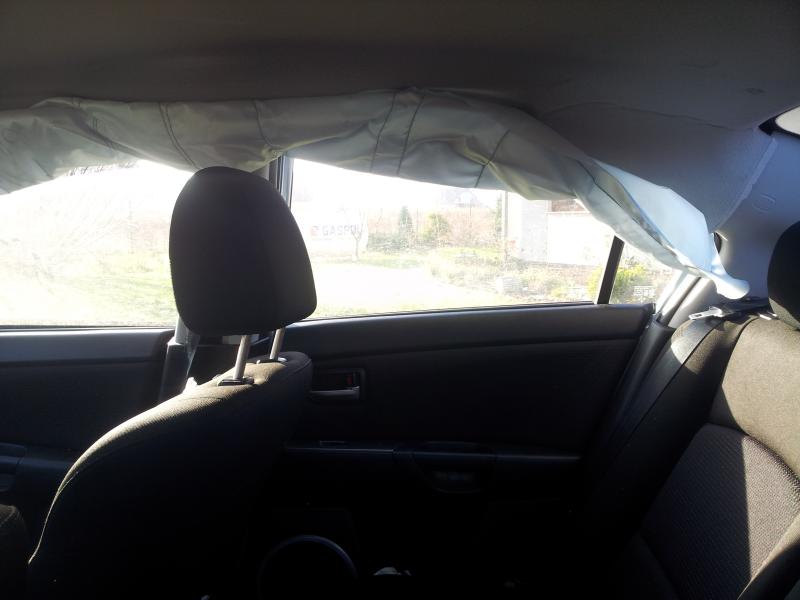

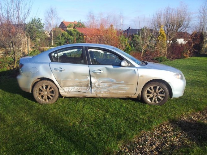

Postprzez child » 13 sty 2014, 21:02
Nie jestem pewny, czy to właściwe miejsce, w razie czego proszę moderatora o przeniesienie.
Chodzi o moją (byłą) Mazdę 3 sedan BK 1.6 benzyna 2007 po bocznym dzwonie. Ubezpieczalnia wyceniła naprawę na 50 tyś., więc oczywiście była szkoda całkowita. Dzwona wykonała moja żona, która była bardzo zdziwiona, że "takie lekkie uderzenie i szkoda całkowita?" :D Przed wypadkiem samochód był w dobrym stanie, bez rdzy, przejechane ok. 110 kkm (miałem go od nowości).
Oczywiście opisuję go tutaj na wypadek, gdyby się pojawił w sprzedaży jako bezwypadkowy :) Jeśli ktoś go dobrze zrobi, to może i warto kupić za rozsądną cenę, chociaż ja się nie znam, a mówiono mi złe rzeczy o bocznych uderzeniach...
Uszkodzenia – ogólnie prawa strona: drzwi przednie i tylne, lekko tylny błotnik, wystrzelone kurtyny i poduszka pasażera z tej strony. Słupek wgięty, naruszona podsufitka. Ogólnie samochód jeździł bez problemu, jak się już człowiek przyzwyczaił do szumu wiatru przez wielką szparę w drzwiach :)
VIN: JMZBK12Z281600475
Oto zdjęcia -proszę sobie darować uwagi nt. czystości samochodu, nie przygotowałem go odpowiednio do kasacji :)
Uszkodzony bok
Nieuszkodzony bok dla porównania
Wystrzelone poduszki z przodu
Wystrzelona kurtyna z tyłu

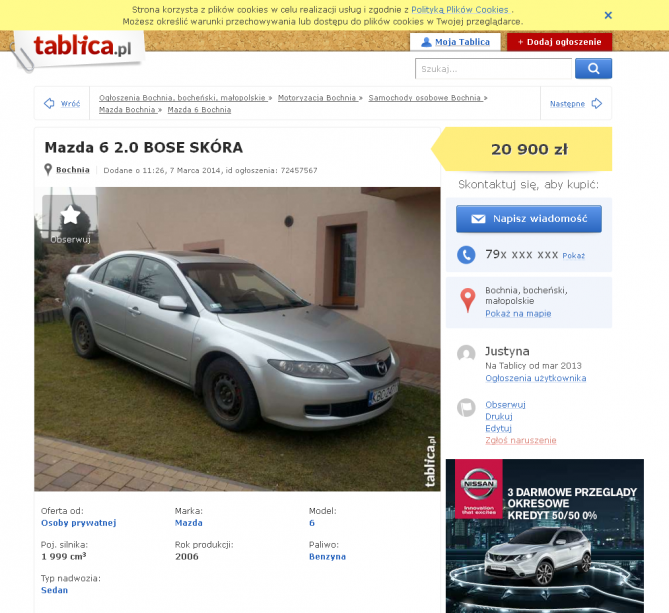

Postprzez gizmo1989 » 21 mar 2014, 15:10
Mazda 6 2.0 TS2
http://tablica.pl/oferta/mazda-6-2-0-bo ... 679d3f5320
nr VIN to: JMZGG14F601601547
Wg. ogłoszenia auto bez wkładu finansowego. Garażowane, ale nie wiadomo gdzie bo niestety stało pod blokiem. Niby robiona konserwacja podwozia ale nie widać. Ranty atakuje rdza. Zakupione przez właściciela rok wcześniej (sam powiedział, że go kupił za 21 i wystawił za tyle samo. To jestem jeszcze w stanie zrozumieć ;))
Auto posiada liczne otarcia. Na obu nadkolach z tyłu pojawiła się ruda i nawet drobne bąble.
Ruda na łączeniu spojlera z pokrywą bagażnika. Ruda na zawiasach drzwi. Nie nabita klima. Urwany lewy tłumik (dospawany) przez co lewy wydech wisi kilka cm niżej od prawego. Otarcia ponoć powstały od zderzenia z rowerzystą oraz w trakcie wjeżdżania do garażu. Otarcia i rysy także na spojlerze, lusterkach.
Karta z wymianą oleju mówi o przebiegu 116 tys km gdzie właściciel mówił, że wymieniał na jesieni. Nie ma żadnych faktur a na słowo uwierzyć niestety ciężko temu właścicielowi ze względu, że do kilku rzeczy przyznawał się gdy mu się je wskazało. Rok produkcji 2005 koniec a nie 2006. Wytarty fotel pasażera jak na ten przebieg. Dopiero w dziale "Kupuję mazdę" dowiedziałem się dlaczego. Samochód po przekładce z anglika. Ręczny po złej stronie. Światła były raczej ok, ale ciężko powiedzieć. Byłem nakręcony na ten egzemplarz za kwotę 18.700 przy tych mankamentach nie wiedząc jeszcze ze to anglik. Chcieli 19.400. Powiadomiłem właściciela bo nie wiedziałem na 100% czy wie o przeróbce, ale chyba jednak wiedzieli bo usłyszałem, że szukam jelenia, który tanio sprzeda auto. Dałbym i za niego 21 gdyby nie kłamstwa i ta przekładka. Nie wiadomo więc co jeszcze by wyszło w tym aucie. Mechanicznie brzmiał ok. Nie stukało itd.

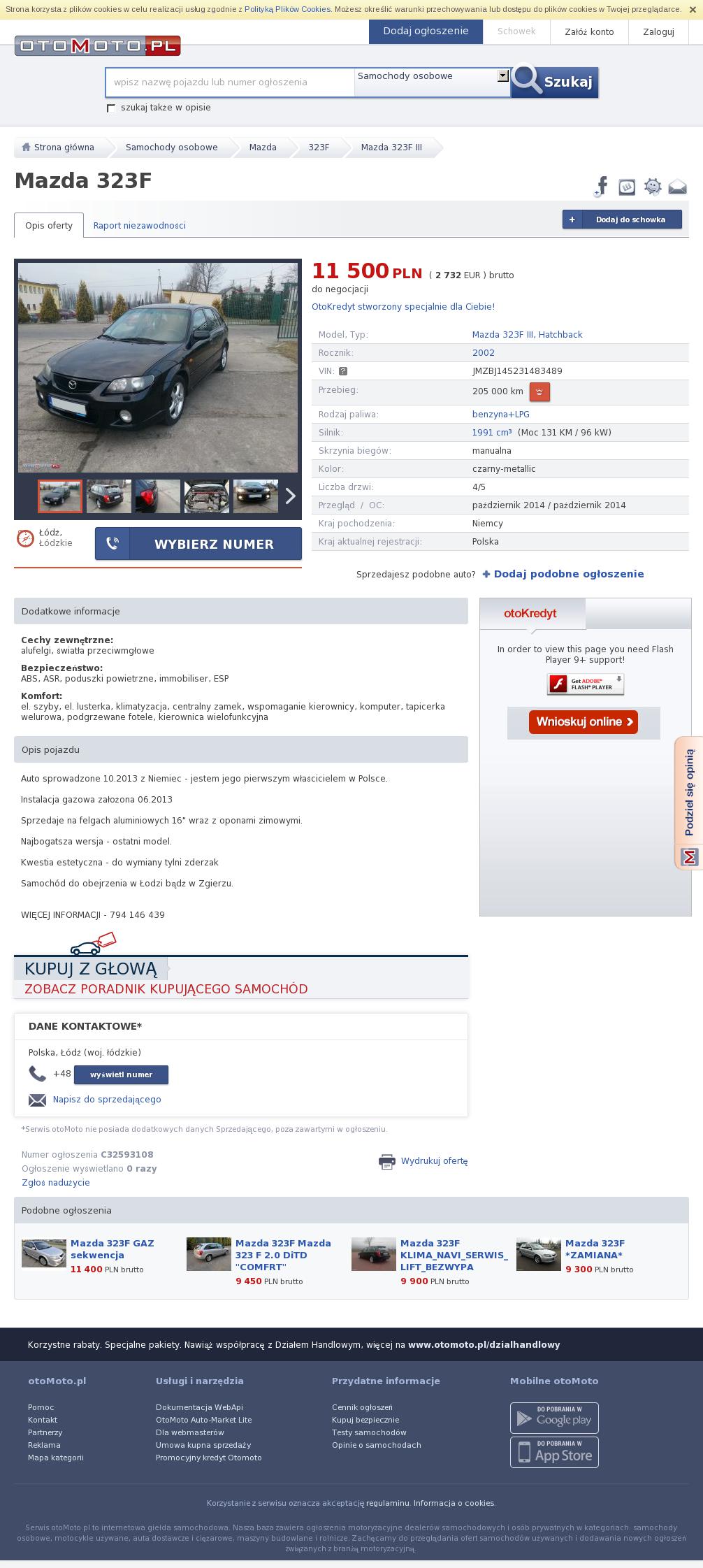

Postprzez Eklerek323f » 22 mar 2014, 14:25
Jak by ktoś chcial się fatygować do Łodzi oglądać sportivy – ODRADZAM
JMZBJ14S231483489 TEL. 794146439
http://otomoto.pl/mazda-323f-C32593108.html
Niby klubowa, ale jednak nie. Przód wygląda na nietknięty, czego nie można powiedzieć o tyle, auto ma pofalowany lewy bok(drzwi jak i słupek nad drzwiami pasażera tył, nadkola były robione, obecnie zjedzone na potęgę, progi oba zjedzone z przodu jak iz tyłu aż nakładki progów się nie chcą trzymać (latają luźno) drzwi kierowcy mocno podgnite przy narożniku, reszta tylko ranty, tylna klapa była lakierowana, widać mocne odcięcia, w 2 miejscach odchodzi klar. Woda w bagażniku (źle spasowana klapa tył z prawej strony) lewa jeszcze jak Cie moge. Auta nawet nie odpalaliśmy, bo gra nie warta świeczki.
ODRADZAM !

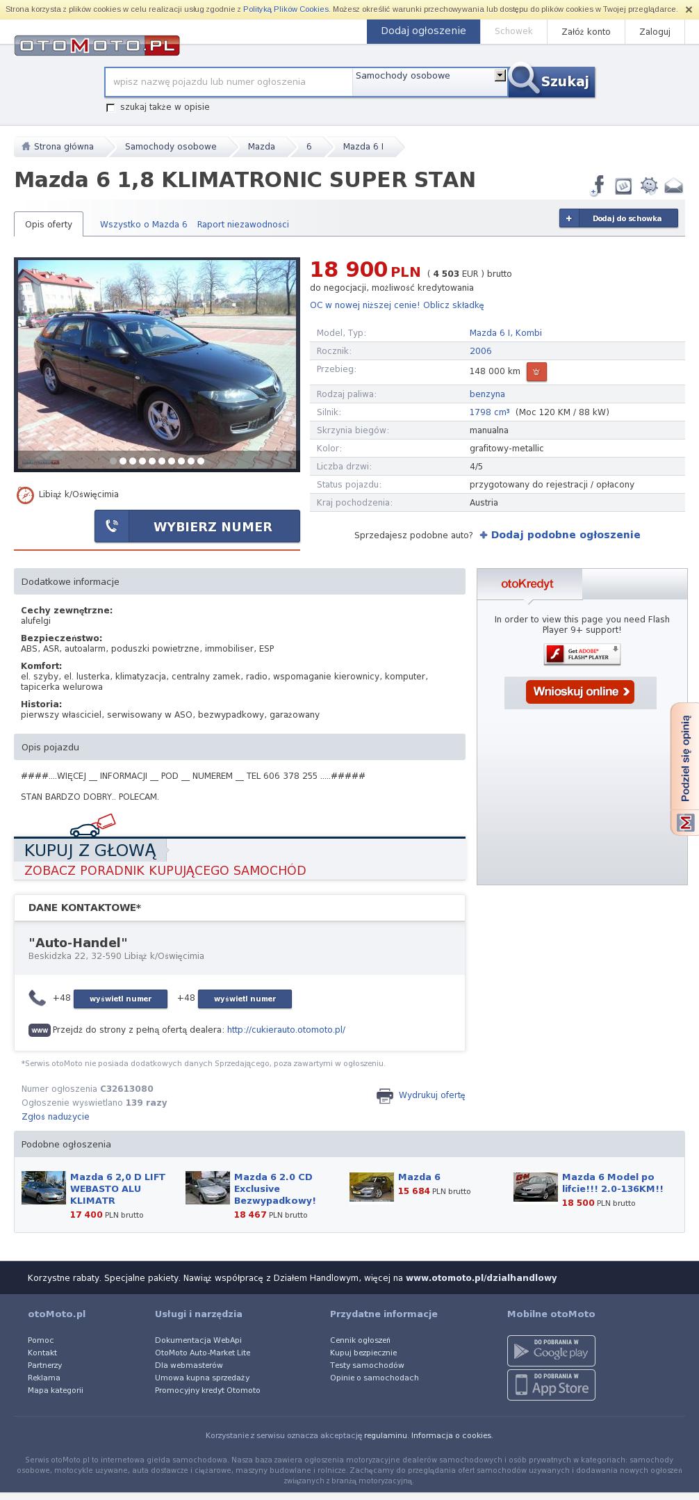

Postprzez pumpex » 23 mar 2014, 22:23
http://otomoto.pl/mazda-6-1-8-klimatron ... 13080.html
Choć cena wzbudzała wątpliwości, to postanowiliśmy jechać i obejrzeć. Sprzedający od razu bez pytania powiedział, że Mazda jest bezwypadkowa. <glupek2>
Lewe drzwi przednie i tylne malowane, prawa strona malowane w dolnej części i można to było stwierdzić, bez zbędnej zabawy z miernikiem.
Całe podwozie zakonserwowane, więc nie widać co było pod spodem, choć na pewno było rudo, bo na progu z lewej strony widać pojawiające się purchle pod konserwacją.
Zaciski jak widać na zdjęciu są pomalowane na srebrno. Wszystko by było ok, gdyby nie fakt, że przy okazji pomalowano felgi, które miały poobdzierane ranty (nawet bez przeszlifowania)
Podsumowując auto odpicowane po najmniejszej linii oporu, aby tylko zamaskować jego mankamenty.
