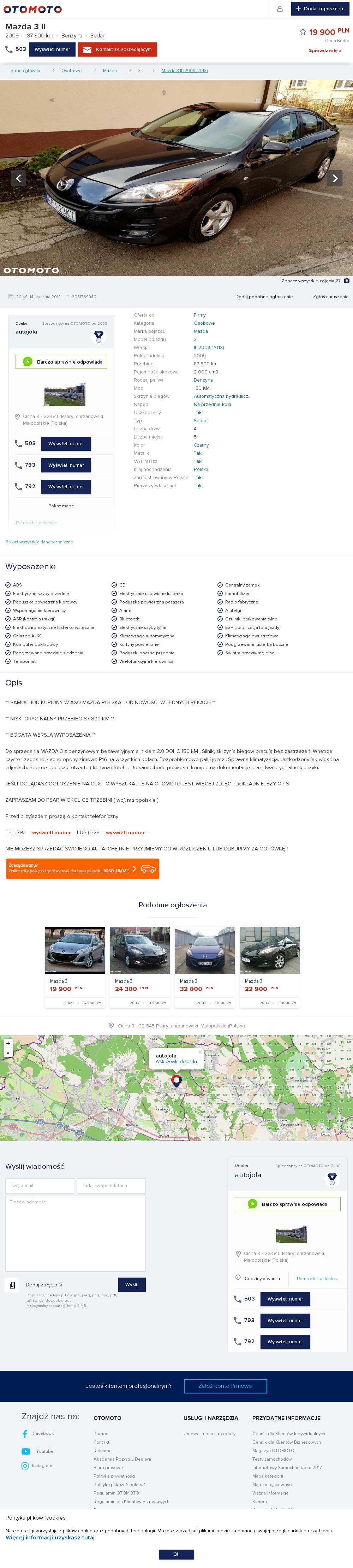

Proszę o Waszą opinię w sprawie auta z tego ogłoszenia.
https://www.otomoto.pl/oferta/mazda-3-2 ... ByBOA.html
Niepokoją mnie dwie rzeczy:
1. Czy taka tylko obcierka zderzaka może wyzwolić poduszki powietrzne?
2. Dlaczego sprzedawca nie naprawił auta? Używany fotel i kurtyna to kilkaset złotych. Spawanie i malowanie zderzaka tez kilkaset złotych. Czujniki poduszek tez pewnie kilkaset złotych. Razem sadzę nie więcej niż 2000 zł, a auto tańsze ok. 6000 zł od innych podobnych konfiguracji. Czyżby jakieś ukryte koszty?

** SAMOCHÓD KUPIONY W ASO MAZDA POLSKA – OD NOWOŚCI W JEDNYCH RĘKACH **
Jeśli auto faktycznie jest z Polski to do tych lamp nie powinien być zamontowany zderzak ze spryskiwaczami. Spryskiwacze lamp przednich występowały jedynie w wersjach skandynawskich i/lub z ksenonowymi lampami. Zapytaj o VIN można to zweryfikować. Przy okazji polecam sprawdzić historię serwisową u Marianka: https://www.mazdaspeed.pl/forum/viewtop ... 2&t=150511

Napisałem prośbę o podanie nr VIN i informacje o ewentualnych wcześniejszych szkodach. Czekam na odpowiedź.
Po tym co napisałeś zwróciłem uwagę na ramki tablic rejestracyjnych. Tablice polskie EPJ 23KT a ramka z napisem Autohaus Thurow Ilmenau.
Kilka dni temu pojawiła się w Internecie nieprzychylna opinia o sprzedawcy.
"Nie polecam. Auta są do sprzedaży częściowo naprawione. Zostawił na tylko to co sugeruje ich drobne uszkodzenia. Po przeglądzie okazuje się że uczestniczyły w poważnych wypadkach A nie drobnych uszkodzeniach parkingowych."

To masz odpowiedź dlaczego auto z draśniętym zderzakiem ma wystrzelone poduszki i czemu handlarz nie chce naprawić auta by na nim więcej zarobić. ;) Dodatkowo trudno nie zauważyć brakującego ślizgu pod prawą lampą, przez którego brak jest szpara.
