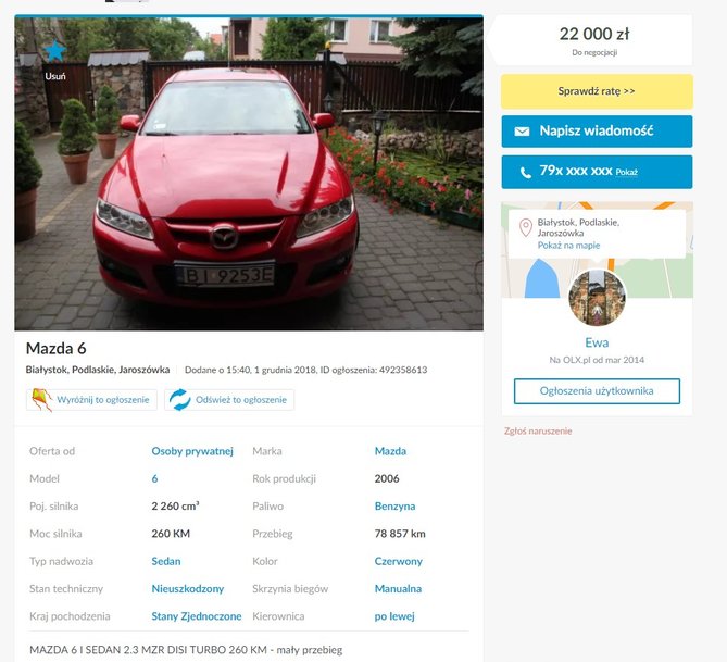

Mazda6 2.3 Pb, 2006, (olx: 492358613), 22.000 zł, Białystok.
Postprzez adtk85 » 7 gru 2018, 23:48

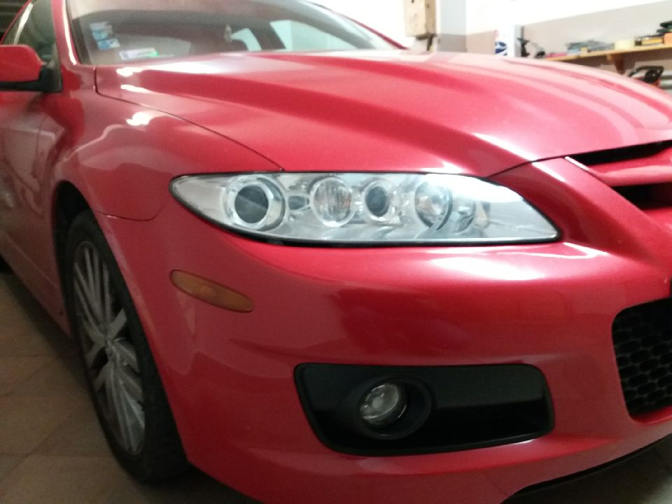

Cześć,
Może to już czas zmienić swoją na coś większego?
Oglądał już ktoś ten samochód? Co myślicie? Czekam na VIN i może warto sprawdzić historię w Stanach...
https://www.olx.pl/oferta/mazda-6-CID5-IDxjSXX.html
Ostatnio edytowano 10 gru 2018, 19:41 przez adtk85, łącznie edytowano 1 raz

Lampy przedliftowe, także zapewne po taniości został złożony. Przebieg w ogloszeniu w kilometrach czy w milach? Po takich cenach nie kupuje się MPSa. Chyba, że chcesz włożyć drugie tyle w naprawy.

Przebieg w milach, wypadek w Stanach, wjechane w tył, lampy podobno nie zmieniane, a dziwne bo rzeczywiscie sa srebrne, samochod w Polsce od 2008; czekam na raporta z DSR

Lampy mógł przecież wymienić po przyjechaniu do PL na europejskie. Pomimo tego widać po przodzie że coś bylo gmerane bo góra zderzaka nie pasuje do maski. I coś teraz mi się przypomniał ten mps że jakieś 2 lata temu ? chyba był też na sprzedaż bo właśnie kojarzę że z Jaroszówki i że kobita sprzedawała. Dopytaj o silnik czy przypadkiem nie był remontowany i ew. przy oględzinach sprawdź numery silnika czy pokrywają się z oryginalnymi.

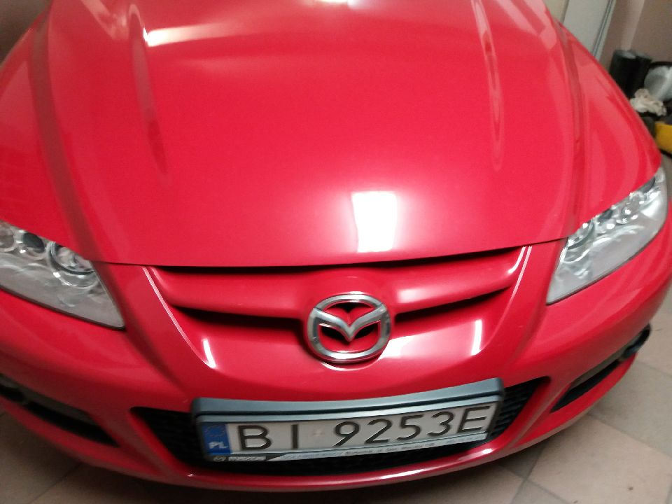

Silnik nie był remontowany, podobno bez dymka z rury. Co do lamp to prawda. Nie trzeba zmieniać. Czy oprócz tych lamp z czarnym tłem nie było też takich z szarym czy jak kto woli tytanowym? Co do spasowania maski z grillem to było moje pierwsze pytanie do sprzedawcy, podobnie wygląda spasowania lamp z maską ale to podobno złudzenie optyczne. Tak czy śmak poprosiłem o wiecej zdjęć. Może jest ktoś z Białegostoku kto za przysłowiową flaszkę podjechalbym się przyjrzeć? Gościu ogólnie nic nie ukrywa, od razu powiedział o stanie samochodu w momencie przyjazdu do Polski. Daty się zgadzają. Przebieg też.

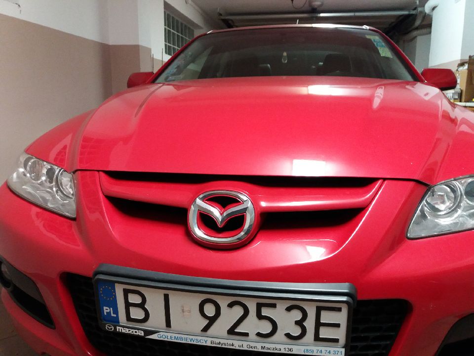

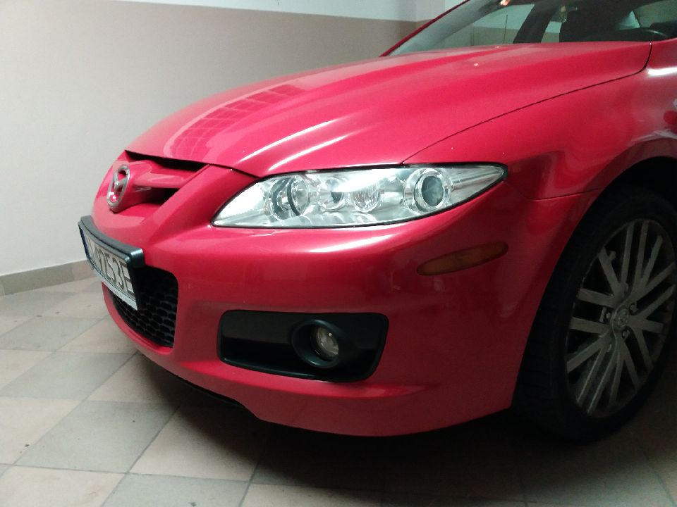

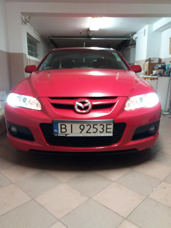

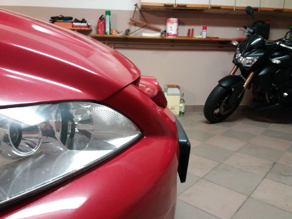

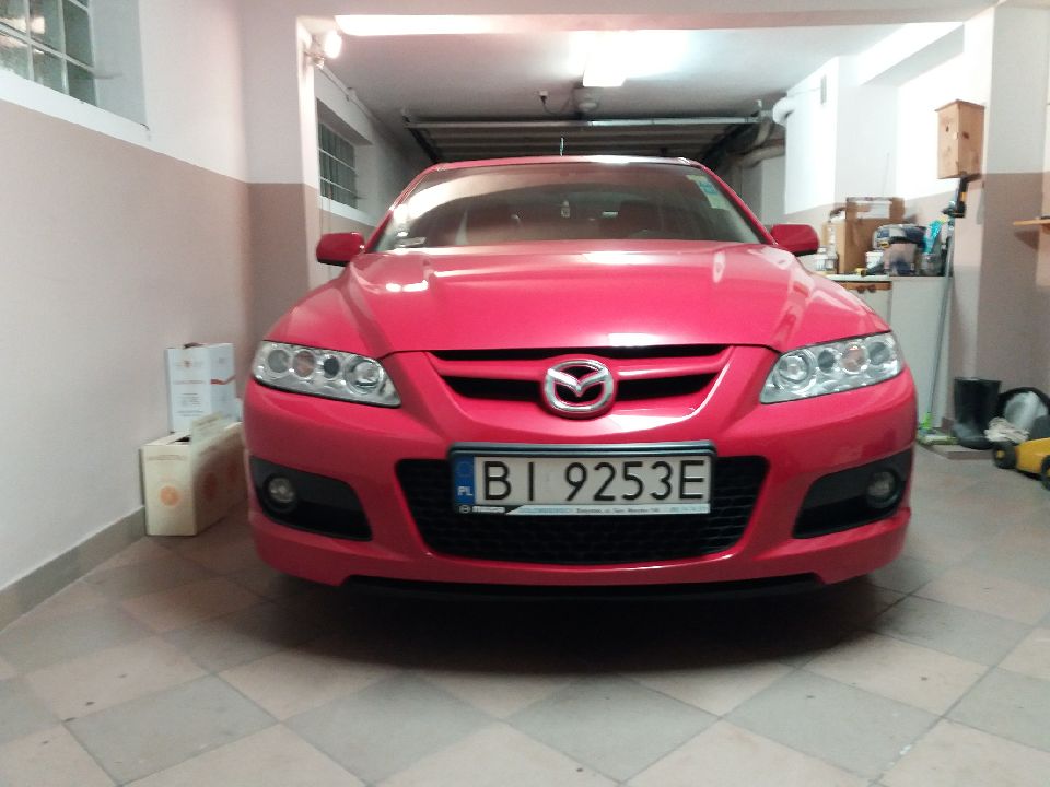

Postprzez adtk85 » 10 gru 2018, 17:24
Mam wiecej fotek, czekam na info od Pawko_6, niestety na Carfaxie brak fotek ale jest opis kolizji zgodny z tym co mowil wlasciciel:
Accident reported
Vehicle involved in a rear-end collision
Involving rear impact
Involving front impact
with another motor vehicle
Damage reported to:
Front
Rear
Disabling damage reported
Airbag deployed
widać róźnice przy światłach
Od: 11 sty 2016, 13:35
Posty: 58
Auto: Mazda3 BK LF '07 Sedan MZR 2.0
Postprzez Adoz » 10 gru 2018, 18:14
No i zderzak źle siedzi, pod prawą lampa albo nie trafił ktoś na ślizg pod lampą albo porpsotu go tam nie ma i tak to wygląda. Ja mówię ona już kiedyś była wystawiona tylko nie pamiętam z jaką wadą bo była jakoś mocno tanio wystawiona kojarzyło mi się że mechanicznie ale ktoś wyżej to przekreślił także no nie wiem sam.

Ale o czym tutaj w ogóle mowa? – auto jest powypadkowe, uciekać gdzie pieprz rośnie, poduchy były wystrzelone, nigdy nie wiesz jak to poskładano.
