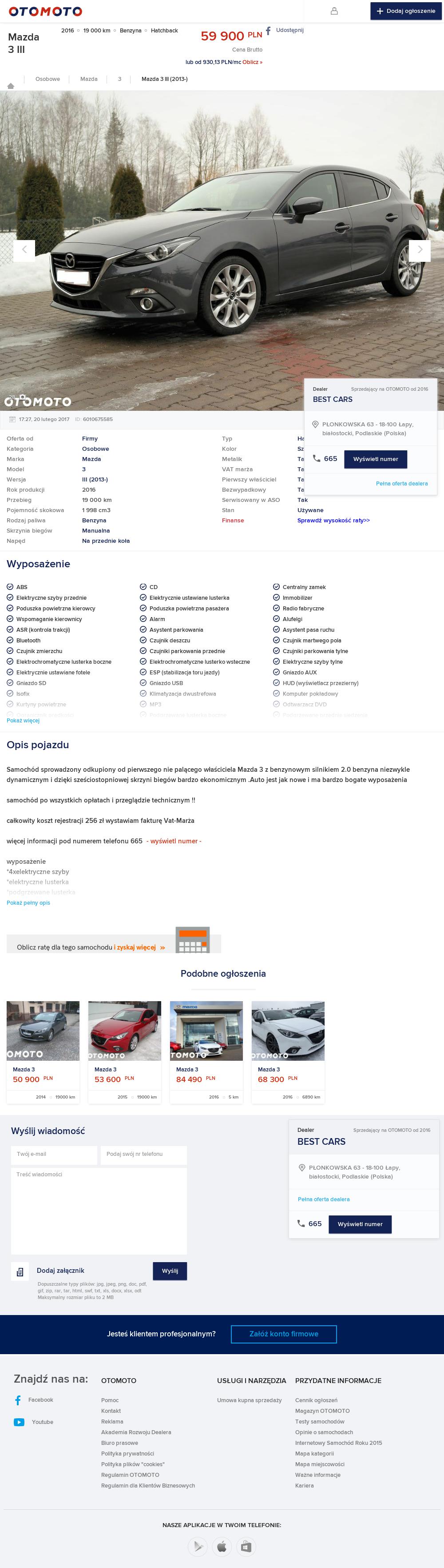

Witam!
Mam mały dylemat. Szukam Mazdy 3 BM z manualną skrzynią biegów z dobrym wyposażeniem(najlepiej skóra). Ofert tego typu jest mało, co sprawia że jak już znalazłem takie autko, to wszystko budzi we mnie wątpliwości. Proszę was o opinie na temat tego auta.
https://www.otomoto.pl/oferta/mazda-3-2 ... 5fbe0e5b11
Moje spostrzeżenia:
1. Nieco zmęczone fotele jak na 19tys. przebiegu, chociaż sam przebieg wydaje się być realny
Z góry dziękuje za pomoc! :)

Postprzez Marianek » 25 lut 2017, 07:48
Widzę że Mazda z Belgii, zacznij od Vinu. Ale żeby ostudzić Twoje emocje to powiem że ma coś na sumieniu. Wyjechała z salonu Mazdy w Brukseli.
Facet trzyma chyba ja na naszych blachach a tak się nie da i jeździć na nich nie można, są przypisane do człowieka, a te najprawdopodobniej już są na innym aucie. Dopytaj czy posiada CAr-pass, bez tego ani rusz. Car-pass jest obowiązkowy przy odsprzedaży w Belgii.
Po za tematem, jest takie powiedzenie "Takie cuda to w Erze" Sądzisz że ktoś kupił w poprzednim roku Mazdę za 25000eur i po roku oddal ja za 12000. Wybacz, ale takich jeleni na świecie nie ma.
Wiec albo kupujesz auto po dzwonie, albo bubla prawnego ewentualnie klona.
Na zachodzie w brew obiegowej opinii auta po stłuczkach ubezpieczyciele też naprawiają ;)
Tu zresztą handlarz twierdzi że odkupił od właściciela auto ;)
Auto ma na 100% skasowaną gwarancję, więc na nią nie licz.
A dopisek na końcu
w celu uniknięcia nieporozumień proszę o kontakt przed przyjazdem na oględziny !!!
mówi wszystko.
Wiec zapytaj jak była bita i jak mocno :)
To auto po dzwonie , jest mniej bezpieczne niż 10 letnia Dacia. W takim aucie mała stłuczka okaże się że trup posieje się gęsto.

Postprzez e-tomek » 25 lut 2017, 21:06
Dokładnie – takich ofert (bezwypadkowych) nie ma.
Roczne auto z Zachodu za połowę ceny <nie powiem>
Szpary nad przednimi światłami, jak i maska – przy łączeniu z grillem – różnej szerokości.

Postprzez Neonixos666 » 25 lut 2017, 23:43
Na pewno przód był ruszany, pytanie tylko jak mocno...

Postprzez Warmous » 26 lut 2017, 03:21
Dziękuje wam wszystkim za odpowiedzi! Spodziewałem się że coś jest nie tak, ale nie sądziłem, że może to być aż taki przekręt... Zadzwoniłem do gościa, najpierw była wersja że autko miało stłuczkę parkingową, ale po wypytywaniu przyznał że on stanu nie zna, wie tylko że auto siedziało 3 tygodnie w warsztacie. Jeszcze raz dzięki za pomoc i na następny raz będę wiedział, żeby od razu dzwonić ;)
