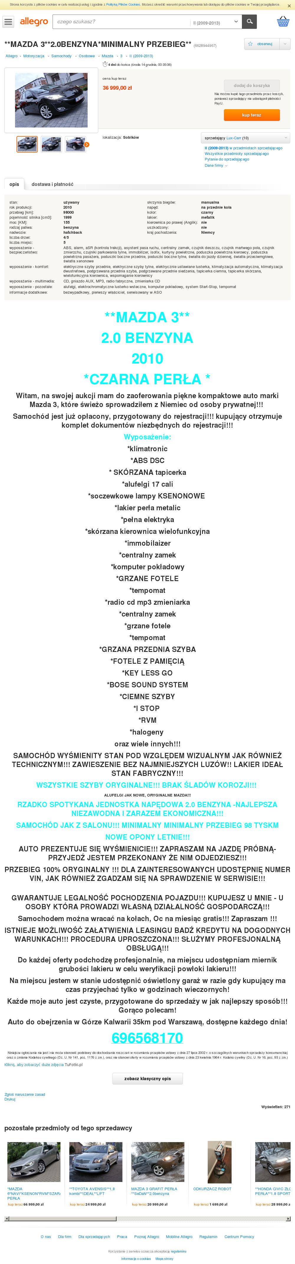

Witam. Prosiłbym o opinię na temat auta z tego ogłoszenia. Nie wiem jak powinna wyglądać skóra przy takim przebiegu, ale ta na kierownicy wygląda na dość mocno styraną. Z góry dzięki :)
http://allegro.pl/mazda-3-2-0benzyna-mi ... 44967.html

Uważaj na takie zapewnienia:
Samochodem można wracać na kołach, Oc na miesiąc gratis!!! Zapraszam !!!
Autem niezarejestrowanym nie można poruszać się po drogach.
No i standardowy dopisek w razie jakby coś się nie zgadzało ;):
Niniejsze ogłoszenie nie jest i nie może stanowić podstawy do dochodzenia roszczeń w rozumieniu przepisów ustawy z dnia 27 lipca 2002 r. o szczególnych warunkach sprzedaży konsumenckiej oraz o zmianie Kodeksu cywilnego (Dz. U. Nr 141, poz. 1176 z zm.), oraz nie stanowi oferty w rozumieniu przepisów ustawy z dnia 23 kwietnia 1964 r. Kodeks cywilny (Dz. U. Nr 16, poz. 93 z zm.)
Facet też trochę szybko schodzi z ceny bo 15 Listopada kosztowała 38,999zł:

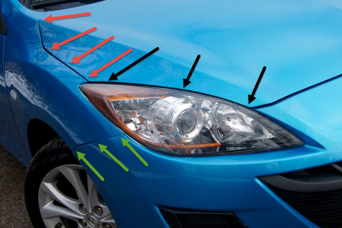

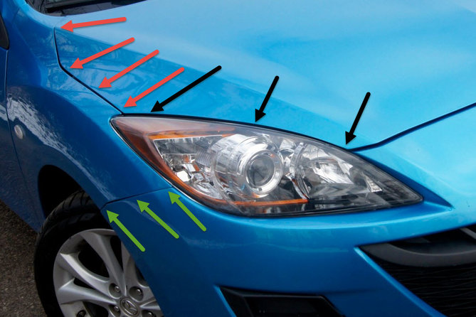

Na ciemnym lakierze ciężko widać spasowania ale druga sztuka Mazdy3 od tego sprzedającego to przód fatalnie spasowany (prawa lampa/zderzak/maska)
Przebieg, kierownica, cena, opis aukcji (typowy Mirek :)) i inne aukcje tego sprzedającego wszystko wskazuje na sporą minę którą lepiej omijać z daleka.

drevny napisał(a):Na ciemnym lakierze ciężko widać spasowania ale druga sztuka Mazdy3 od tego sprzedającego to przód fatalnie spasowany (prawa lampa/zderzak/maska)
nie widze nigdzie za bardzo blednego lub zlego spasowania.

Postprzez drevny » 20 gru 2016, 18:15
Zdrowy osobnik :
